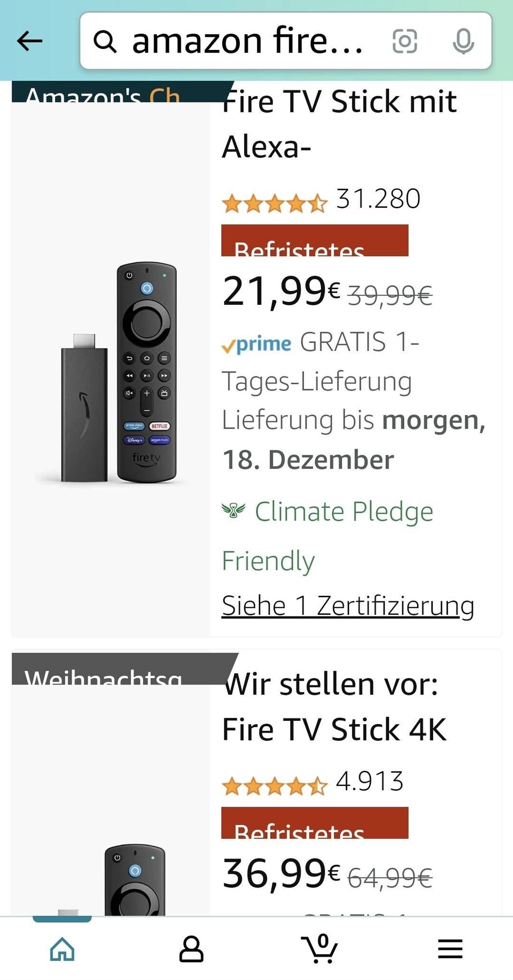

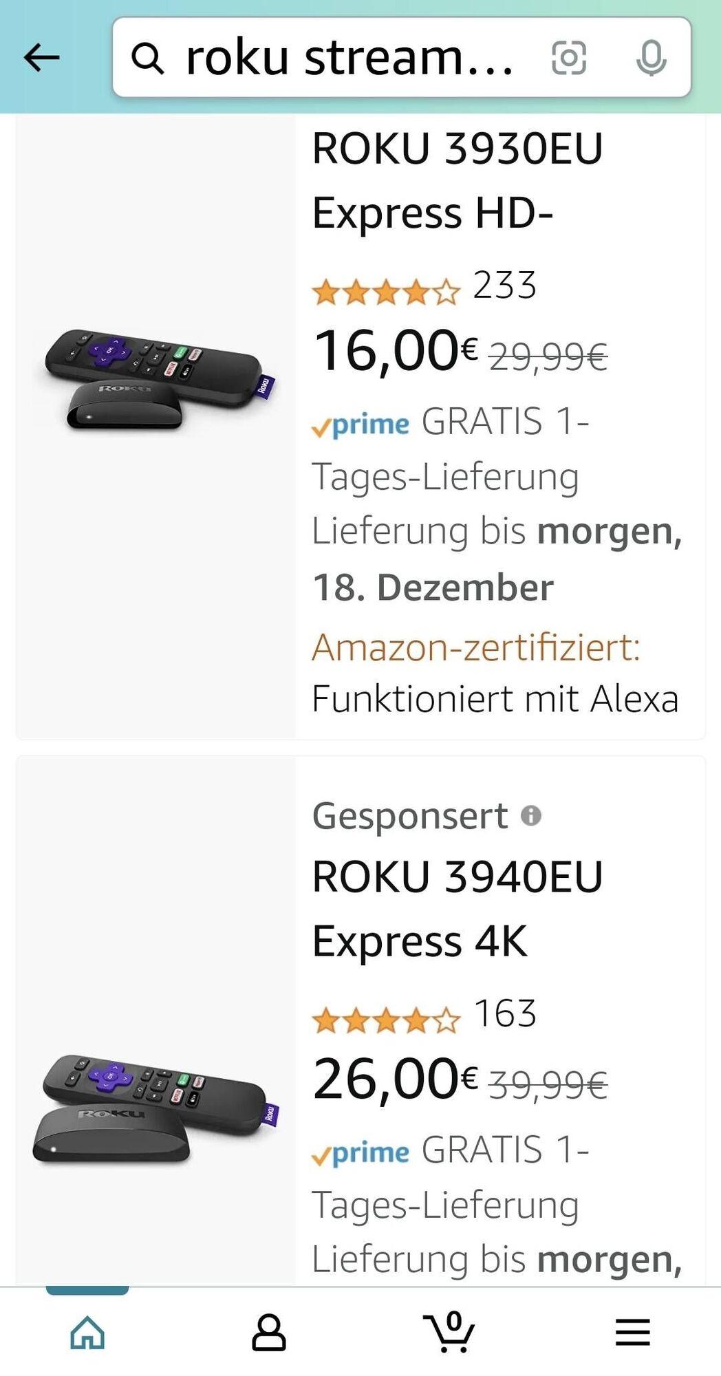

An deiner Stelle würde ich über einen Amazon Fire TV Stick oder einen Streaming Stick von Roku nachdenken.

Ich hatte das Glück, dass ich beim Kauf des TV eine Garantieverlängerung abgeschlossen hatte. Eine Reparatur für mehrere hundert Euro hätte ich auch nicht machen lassen. Da hätte ich mir einen Amazon Fire TV Stick gekauft. Das habe ich übrigens auch Ellemjay empfohlen.
