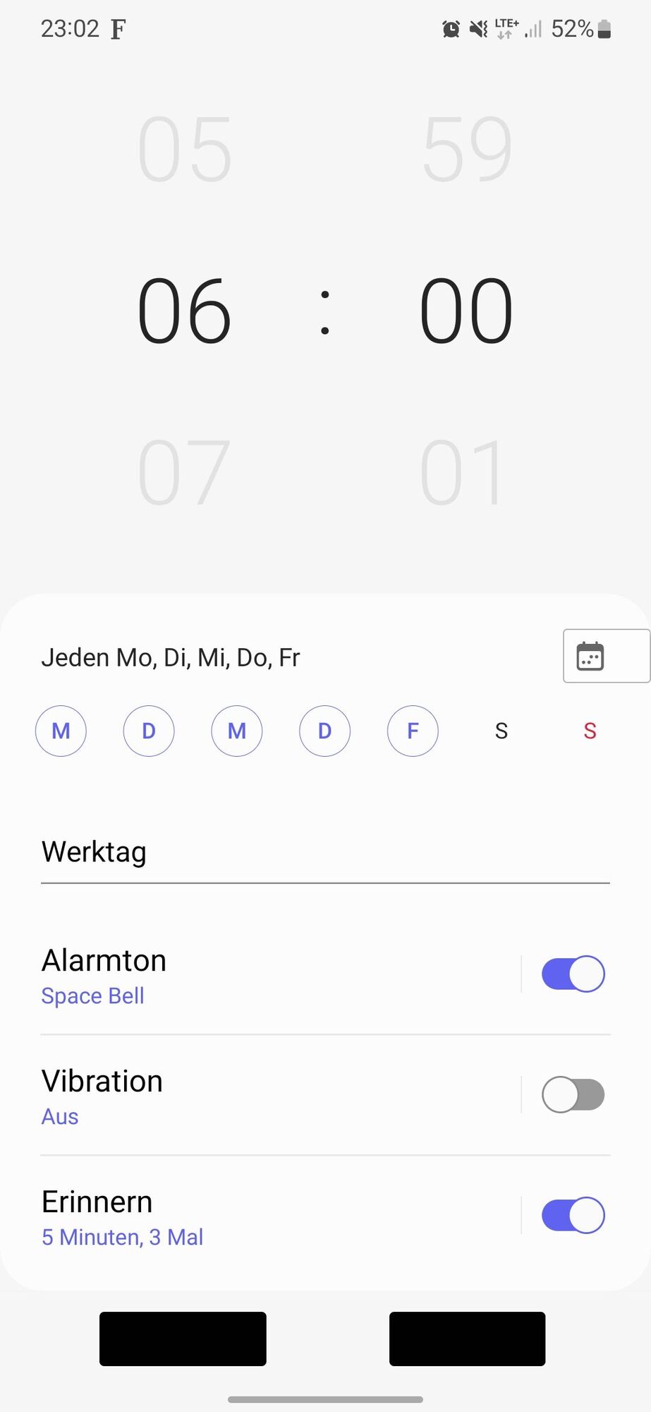

bei mir sind seit neusten die 2 Schaltflächen in der Wecker Einstellung komplett schwarz ausgefüllt. Glaub da steht sonst Abbruch und OK. Hat das noch jemand?
Besitze das S22+Das neuste Juli Update ist installiert
Edit:Finde leider keine Option, den Screenshot anzufügen. Auf dem Bild würde man erkennen was ich meine Gelöst! L: Gehe zu Lösung.

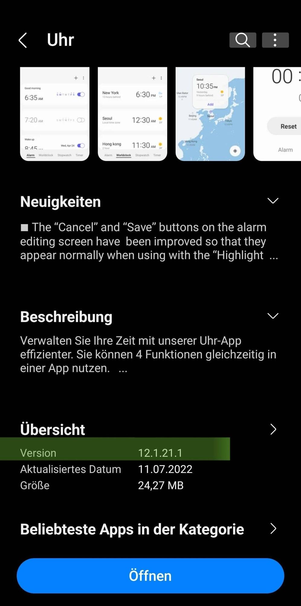

Dieses Problem wurde durch ein Update der Uhr behoben.
Version 12.1.21.1
Es gibt dazu schon einen Beitrag:
https://eu.community.samsung.com/t5/galaxy-s10-serie/2-schwarze-balken/td-p/5672956
Ansonsten hilft:
> Einstellungen
> Eingabehilfe
> Verbesserung der Sichtbarkeit
> Schaltflächen hervorheben aus

Das Update aus dem Galaxy Store war nicht automatisch erfolgt
Hallo NewS22 benutzt du denn ein Theme bzw hast du die farbpalette benutzt? Manchmal können Themes auch zu fehlerhaften Darstellungen führen.
Der Darstellungsfehler konnte mit dem Update der Uhr App behoben werden. Zaungast hatte den Tip schon gepostet
