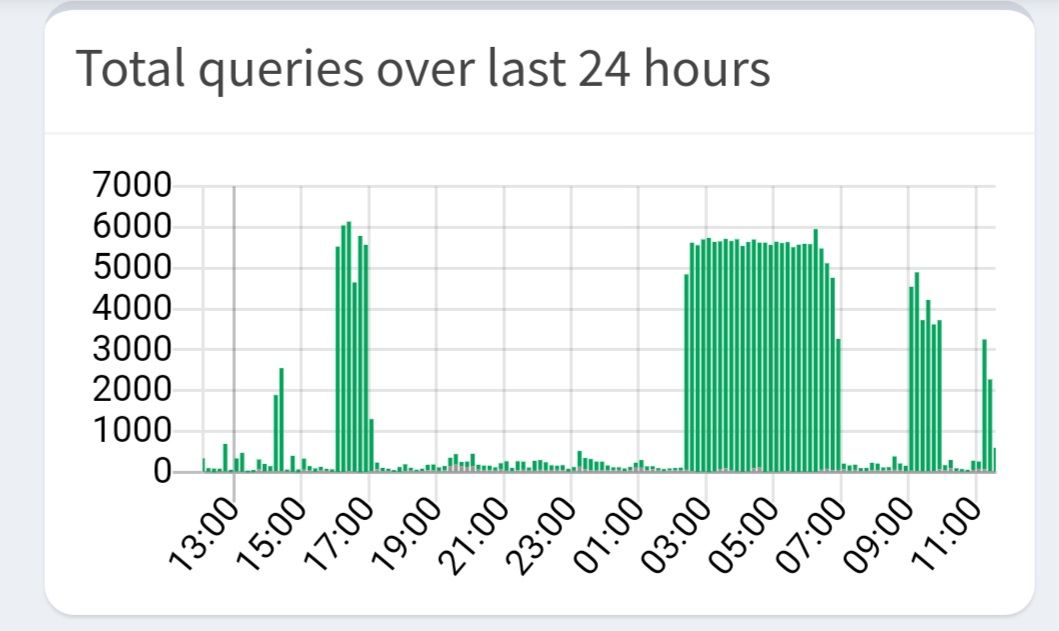

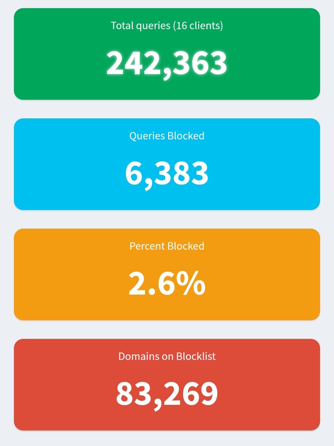

Mein PiHole zeigt mir, wie exzessiv dieses eine Gerät das Netz verschmutzt:
