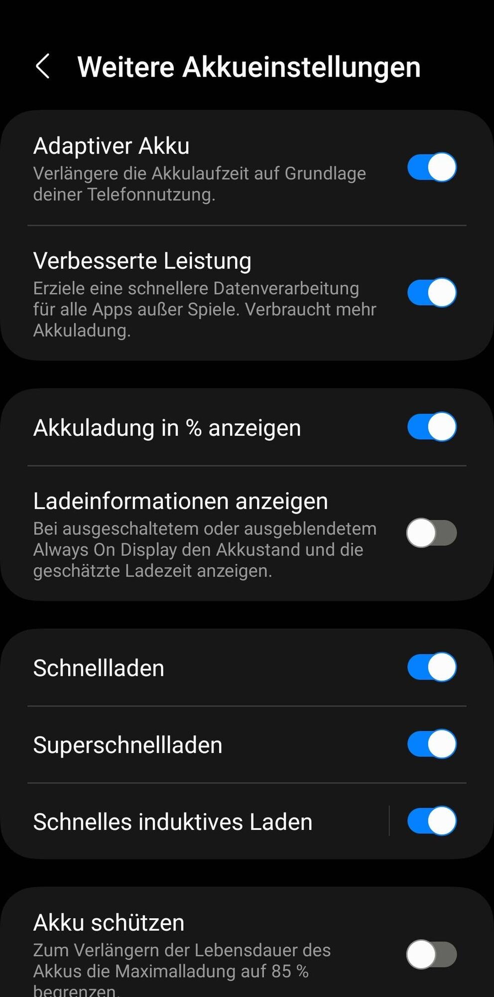

Hast Du schon ein anderes Netzteil oder Ladekabel ausprobiert? Und ist in den Einstellungen zum Akku Schnellladen und Superschnellladen aktiviert?

Hast du das Gerät auch mal Stumpf neu gestartet? Ansonsten auch mal auf Werkeinstellung zurück gesetzt? Manchmal hängt sich die Ladesteuerung auf.
Nach dem Update auf Android 13 beim S20 FE, ist die Schnellladefunktion deaktiviert. Beim Anstecken des fast Charge Adapters per USB-C kommt nur noch die Meldung: Laden über Kabel oder Aufladen gestartet. Die Ladung dauert länger als beim Schnellladen. Die Punkte in den Einstellungen habe ich...
