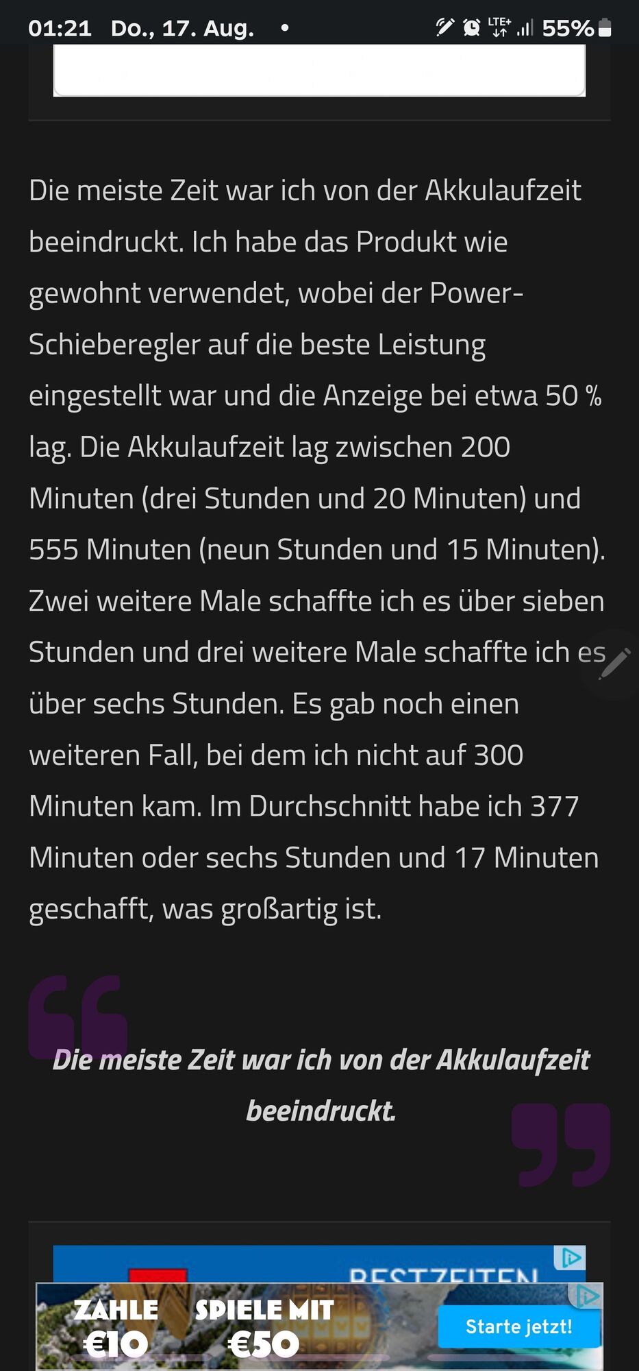

Hi, wenn ich Zeit habe werde ich mir alles anschauen auch mit dem Taskmanager aber ich glaube das habe ich schon gemacht später oder die Tage setze ich mich mal dran, weil morgen übermorgen muss ich weg, ich habe noch einen Bericht im Internet gefunden.
