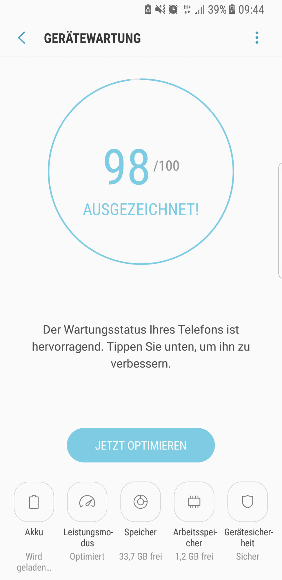

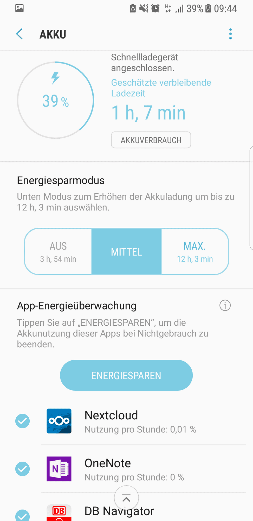

hier die Shots. ich kann nix schlimmes erkennen... oder sitzt der Fehler vor dem Handy?
VG
hagenhof schrieb: hier die Shots. ich kann nix schlimmes erkennen... oder sitzt der Fehler vor dem Handy? VG
Das ist nicht die richtige Ansicht. Tippe stattdessen oben mal auf "Akkuverbrauch" und zeige uns einen Screenshot von der Liste "aktueller Akkuverbrauch".

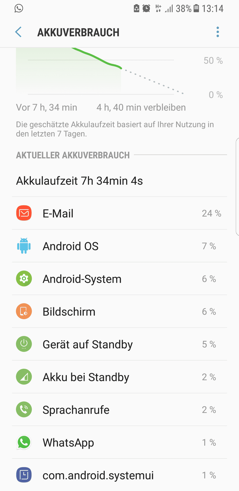

Email 24% ist auch heftig.
Rufst du die Emails alle 15 Minuten von einem POP3 Konto ab? Möglicherweise funktionierte die Synchronisation nicht. Dann versucht es die App immer wieder so lange bis es klappt. Das saugt extrem am Akku.
Evtl. auch mal das/die Email-Konto/en löschen und neu anlegen.
an den Einstellungen habe ich nie etwas geändert! Außerdem erhalte ich Meldung, falls die Anmeldung fehl schlägt, was nicht der Fall war. Alle 30 Min finde ich auch legitim. Und wie gesagt: vorher hat der Akku lange gehalten, trotzdem alle 30 Min v einem POP, aber auch v einem anderen Server angerufen wird
