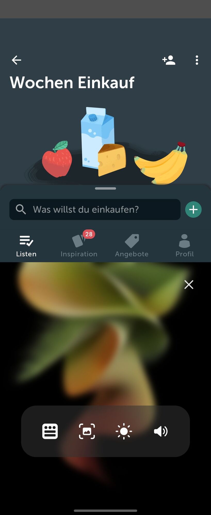

Jetzt werden sogar alle Anwendungen nur auf dem halben Bildschirm geöffnet. Echt toll, macht das letzte Update bei noch jemanden Probleme?

Bei mir werden Apps direkt im geteilten Modus geöffnet, obwohl das Handy vollständig aufgeklappt ist. Ich muss dann immer an der App aufs Kreuz drücken, damit ich diese im Vollbild angezeigt bekomme. Das letzte Update war echt eine Katastrophe. Apps frieren ein mit der Meldung das diese nicht reagieren, das Handy friert ein mit der Meldung, das System reagiert nicht. Das ist echt so wie die ersten Gehversuche von Blackberry mit Android damals.
Ja, jetzt wo Du es sagst, habe ich genauso. Ich habe vorne Insta geöffnet und jetzt Klappe ich es auf.
Da habe ich es genauso wie Du. Ich beende aufgeklappt die App und beginne diese App auf dem Hauptbildschirm erneut zu öffnen.
