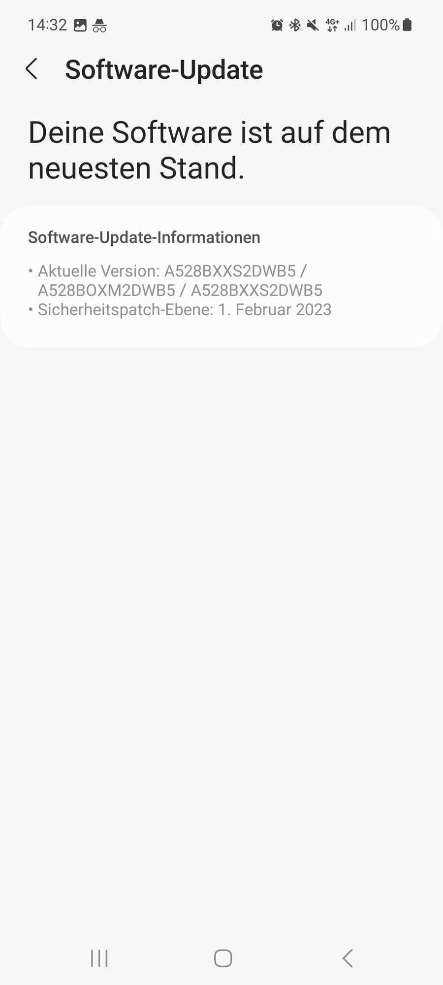

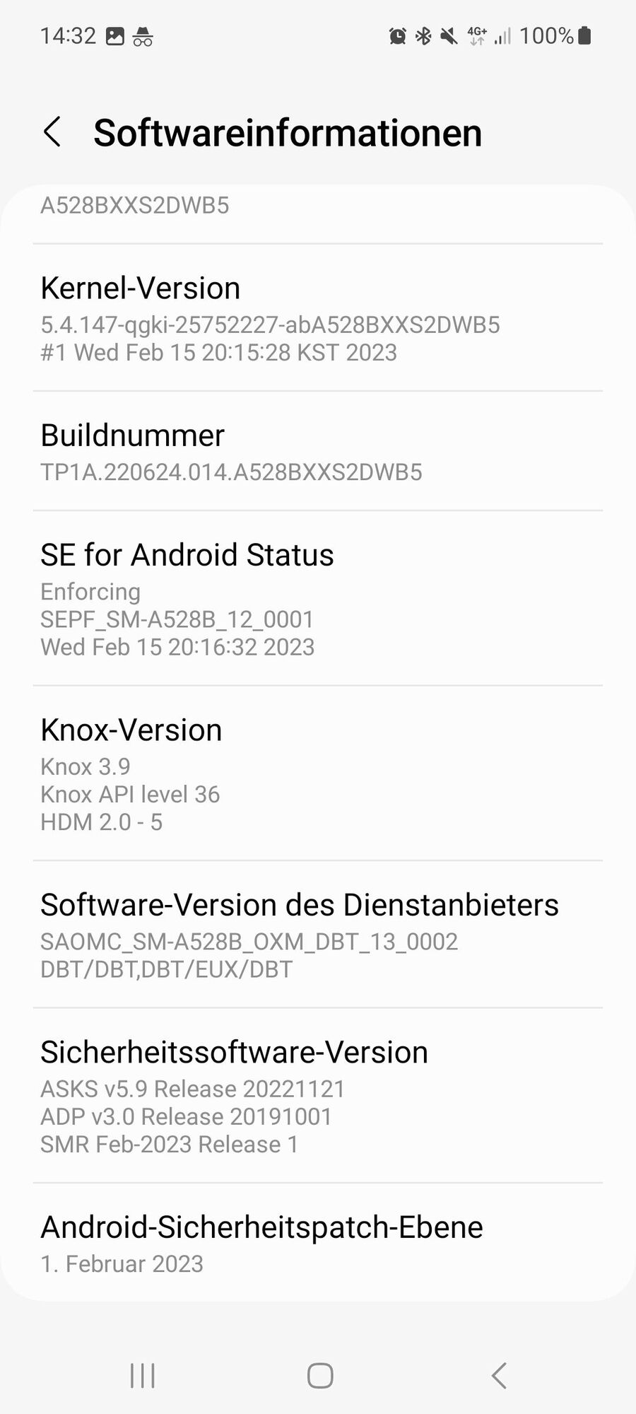

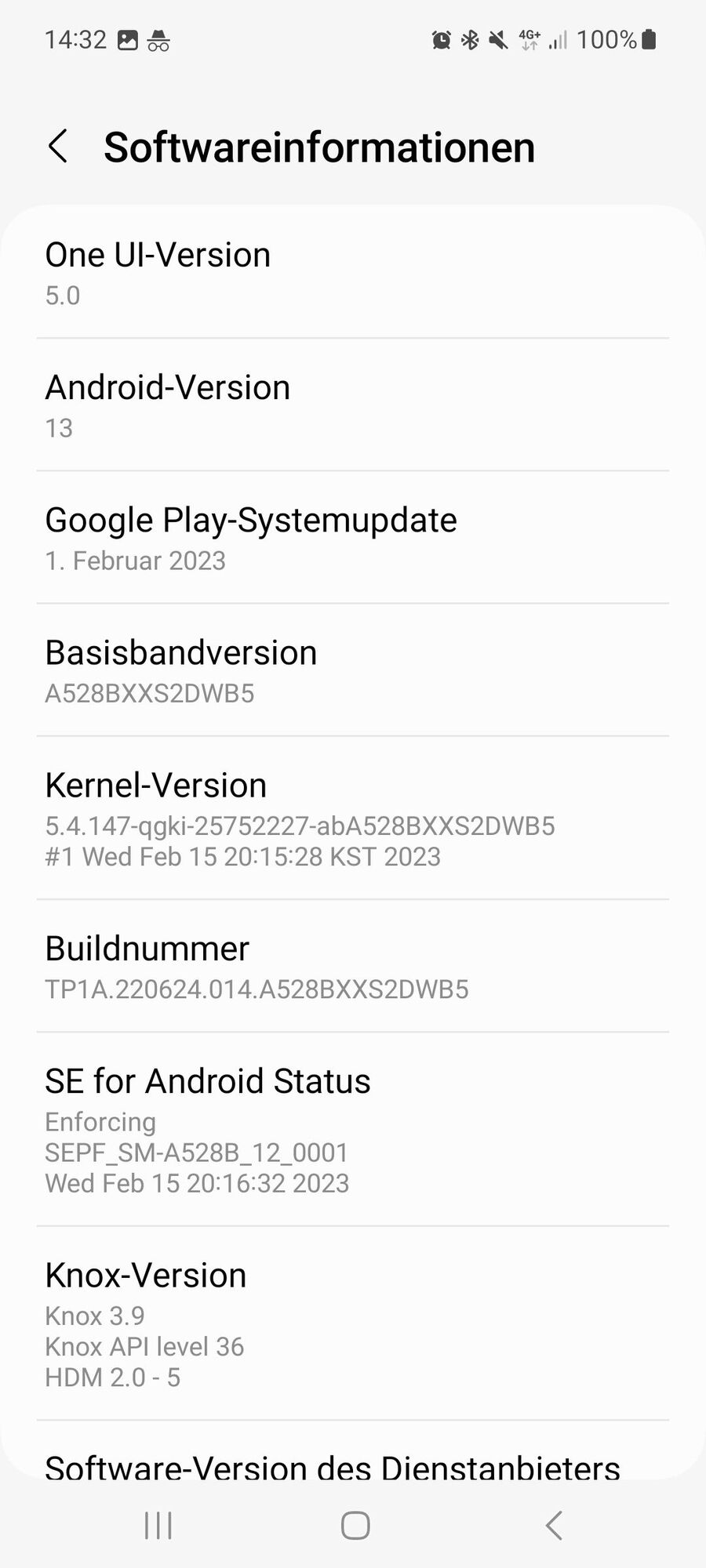

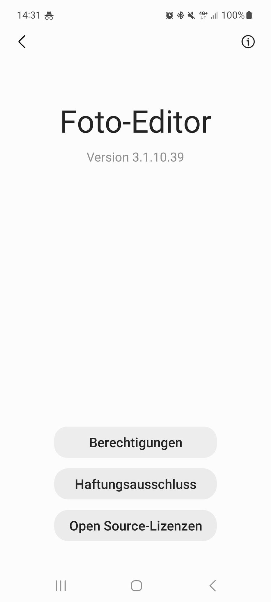

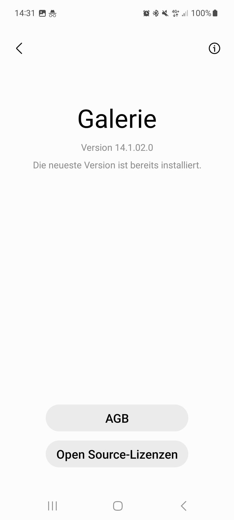

Der Objektradierer wird mir im Photo Editor nicht angezeigt. Der Photo-Editor an sich ist auch unter "Einstellungen - Apps" nicht aufgelistet. Öffnen kann ich ihn, indem ich ein Foto in der Galerie öffne und unten auf den "Stift" drücke. Ich habe mal anbei Fotos von den einzelnen Versionen der Galerie/Photo-Editor App sowie meiner Telefoninfo angefügt. Weder über den Galaxy-Store noch über die "Info" von den Apps wird mir ein Update angeboten. Dies hatte ich bereits in einem anderen Thread mehr oder weniger Off-Topic erwähnt.
Hat hier jemand das A52s 5G und kann ggf. mal Screenshots der jeweiligen App-Versionen teilen?

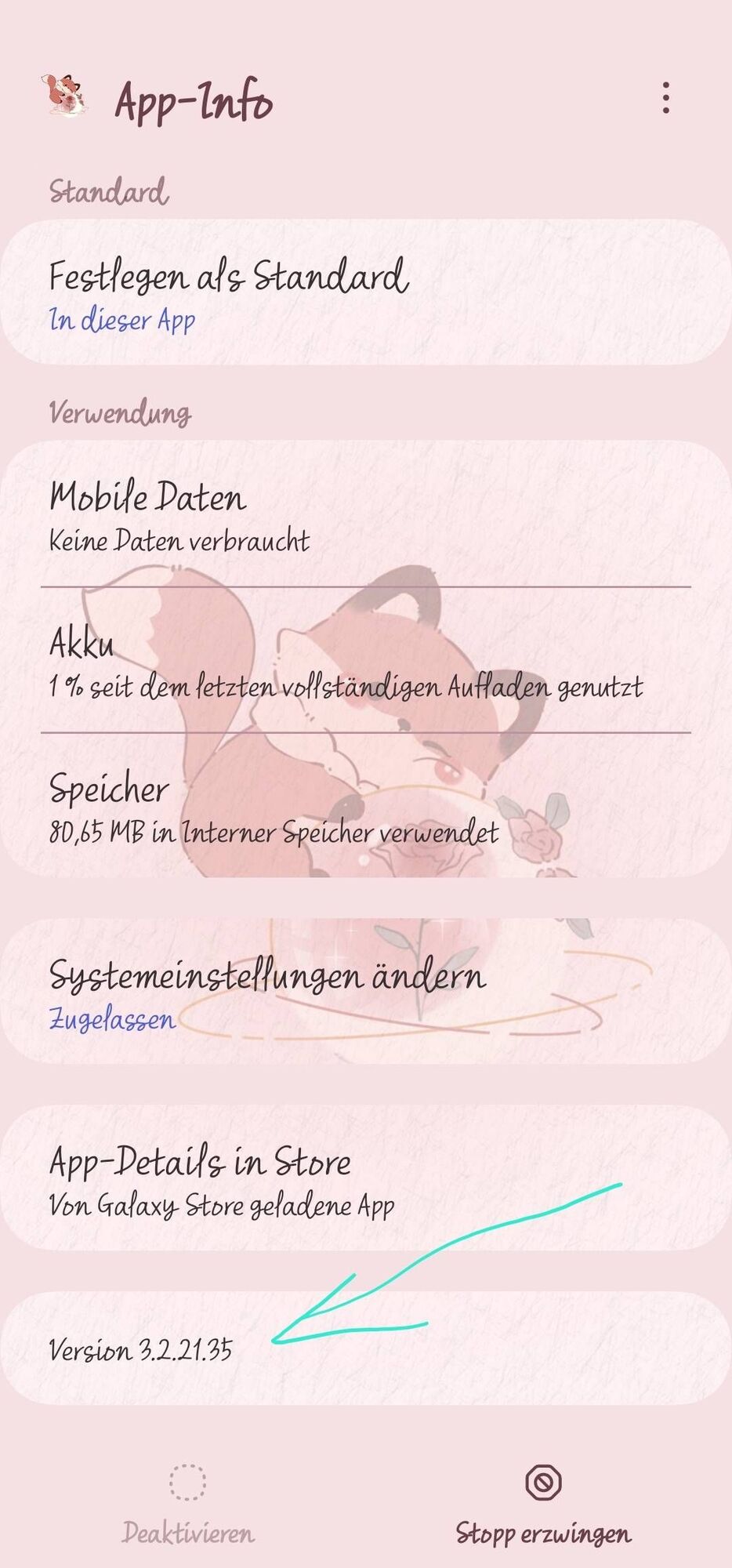

Du musst den Foto Editor aktualisieren. Die aktuelle Versionsnummer siehst du in meinem Screenshot ganz unten.
Da muss auch nichts in Labs aktiviert werden. Bei mir funktionierte der Radierer nach Aktualisierung der App.

Mir wurden die Updates auch nicht angezeigt. Die Suche im Galaxy Store war auch erfolglos. Man kann die benötigten Dateien aber über ApkMirror installieren oder über die Direct-Links zum Galaxy Store:

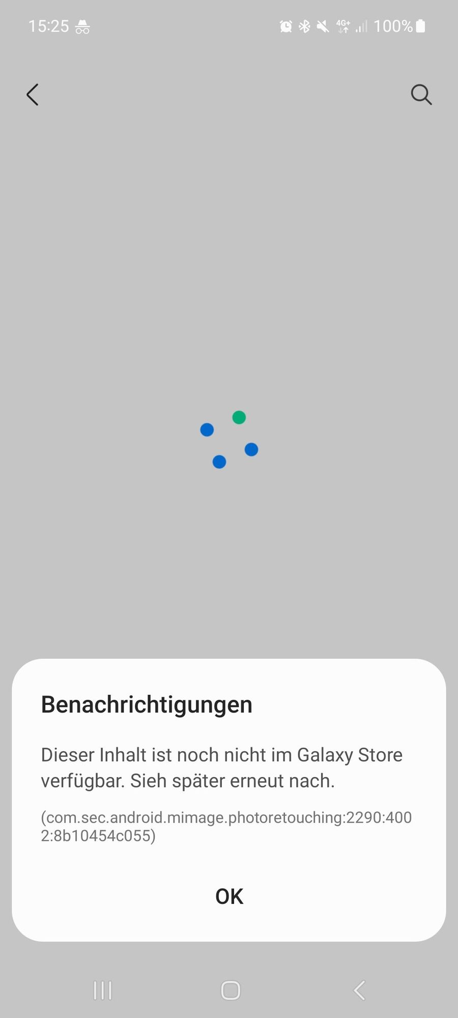

Das habe ich bereits auch gedacht/gemerkt, ein Update wird mir auf offiziellem Wege aber nicht angeboten (zumindest über den Galaxy Store). Ich hatte mal den Direktlink gegoogelt und es darüber probiert, dann öffnet sich der Galaxy Store und zeigt die Meldung, dass die App (noch) nicht für mein Gerät verfügbar sei.
Danke dir für die Unterstützung. Funktioniert leider nicht. Ggf. warte ich einfach ob es sich mit dem OneUI 5.1 Update ändert (dies ist wohl schon released - zumindest in Südkorea :D)

Ok ich hab jetzt nochmal probiert was gestern nicht ging:
Wenn ich die aktuelle Version, die ich bereits installiert habe, als APK lade erscheint es unter Apps. Kann ich aber nicht aktualisieren. Die neue Version konnte ich gar nicht erst installieren. Dies scheint nun zu gehen. Wenn ich dann die App-Info öffne wird mir ein Update angeboten, in welchem die entsprechenden Apps wie z.B. Objekt-Radierer vorhanden sind.
Bei mir finde ich den Foto Editor unter den Einstellungen - Apps
Ich habe gerade den Photo Editor aktualisiert und habe die Version 3.2.21.35 Inclusive des Objekt Radierers :)
