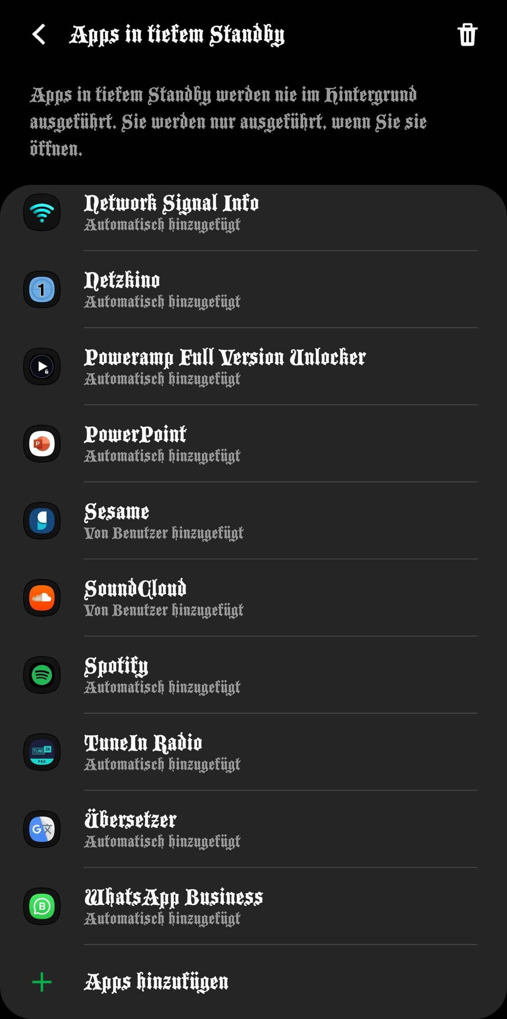

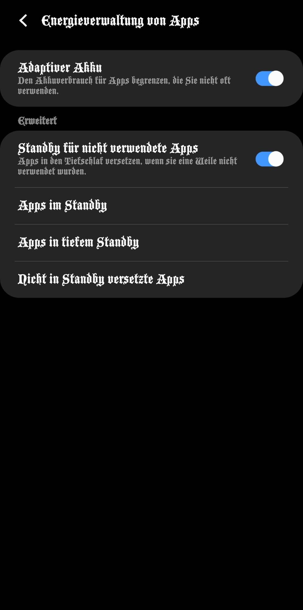

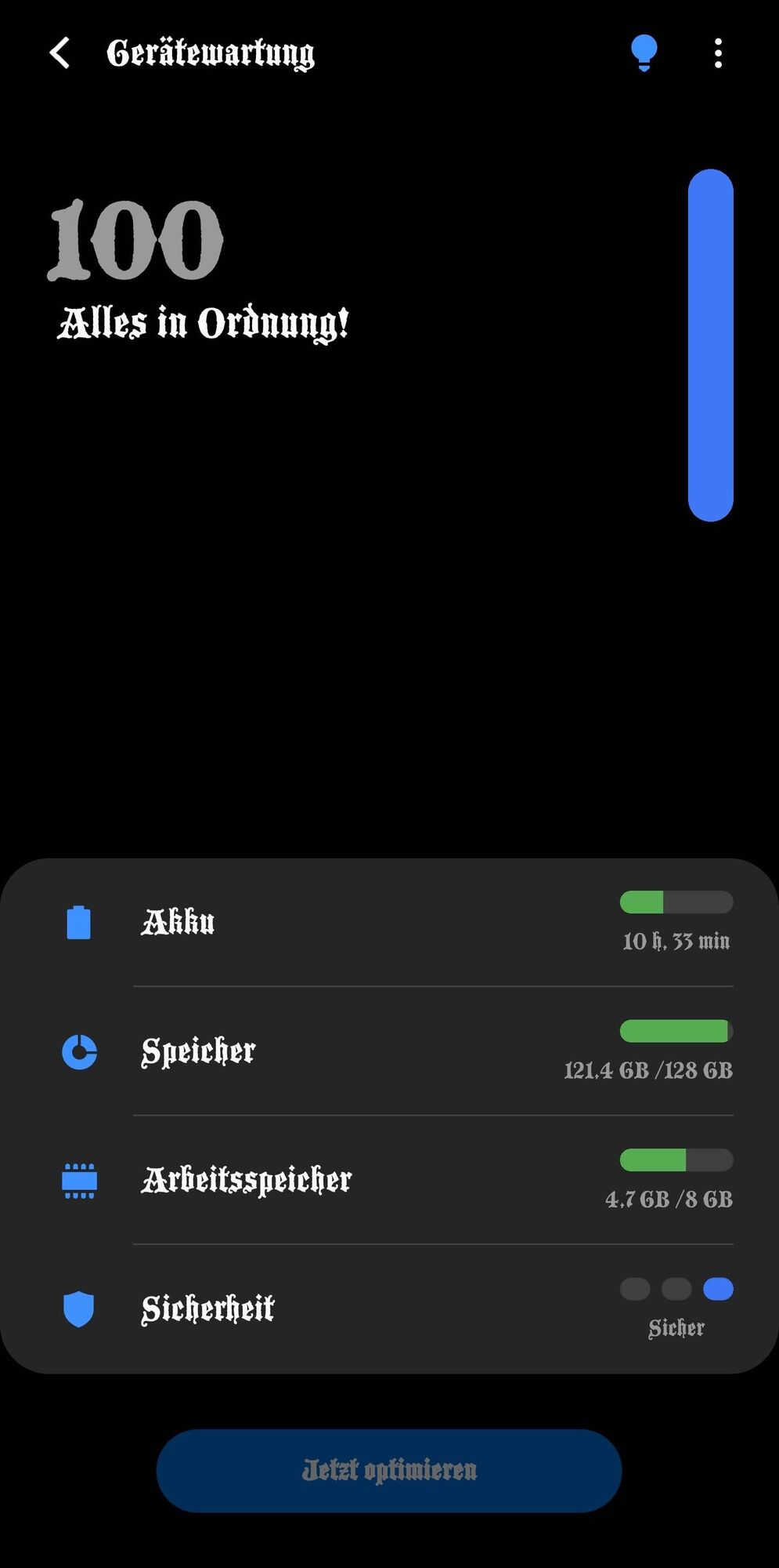

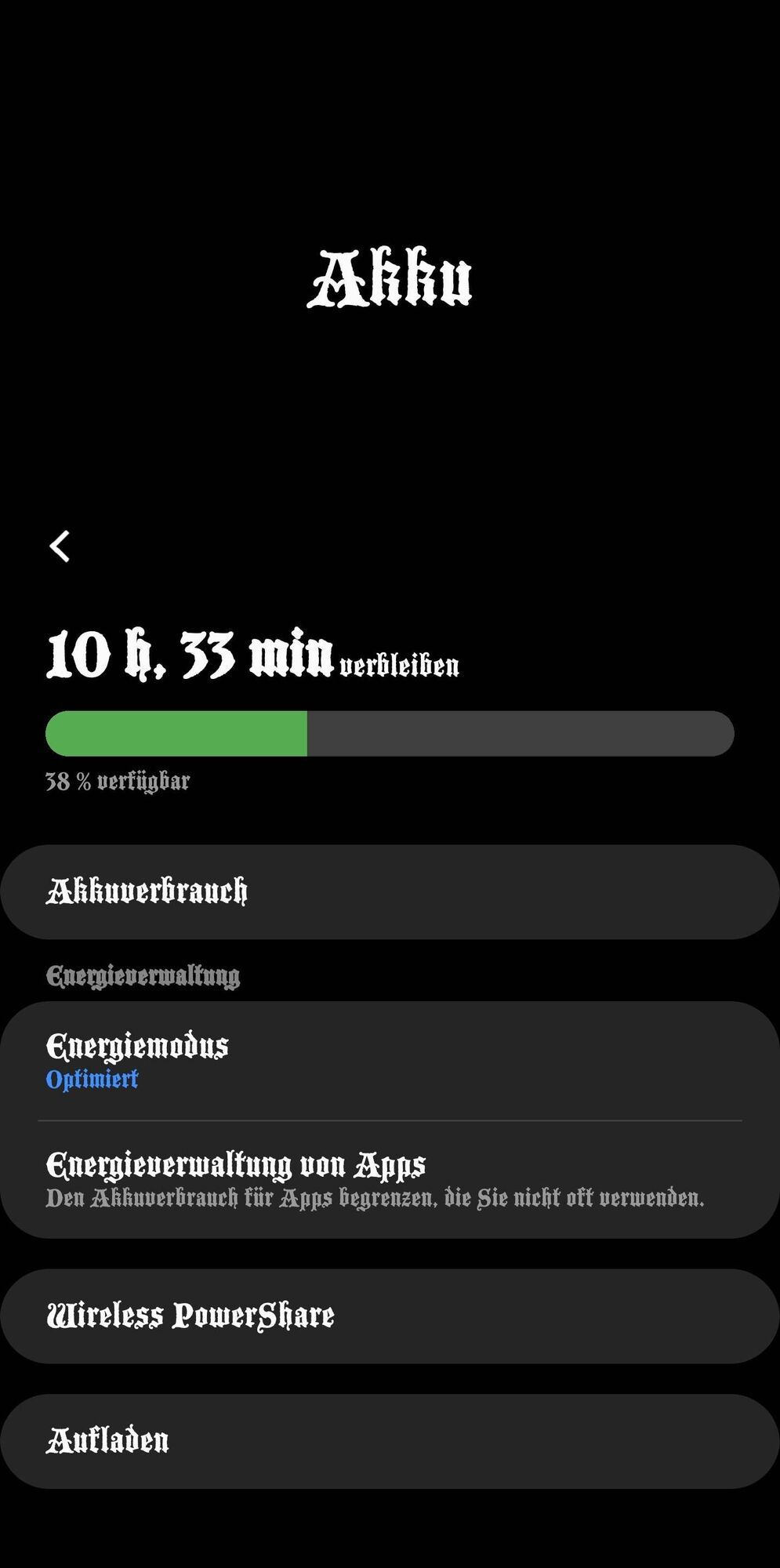

    hi schau mal ob die App der Uhr beendet wird bzw der Hintergrundprozess dazu auf Gerätewartung Akku Energieverwaltung von Apps und dann Apps im Standby oder Apps im tiefen Standby wenn die App der Uhr da drin zu finden ist oder auch Bluetooth dann lösch die da raus denn dort werden Apps deaktiviert wenn sie nicht gebraucht werden und das kann schon bei einer Trennung passieren und dann musst du immer neu verbinden!
    Danke für die ausführliche Antwort, Hintergrundprozesse laufen, die Garmin Connect App ist weder im Standby noch im tiefen Standby.

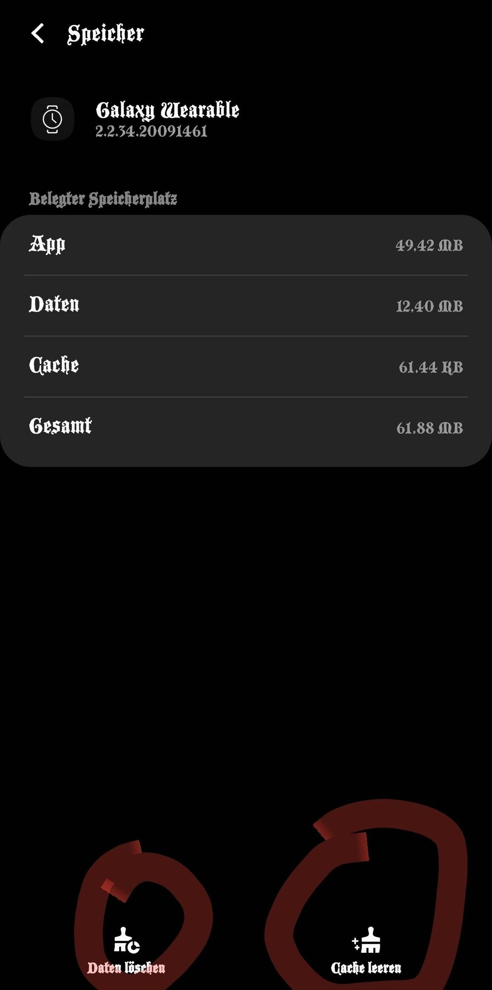

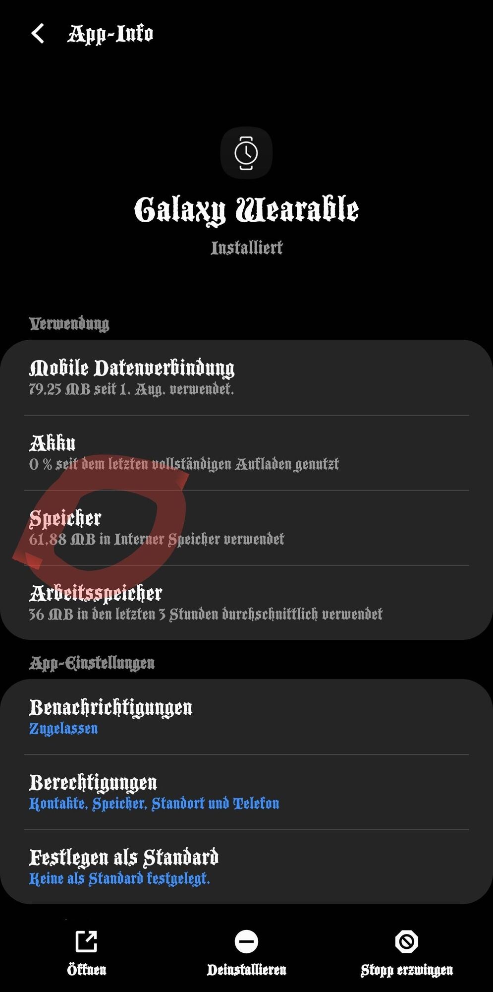

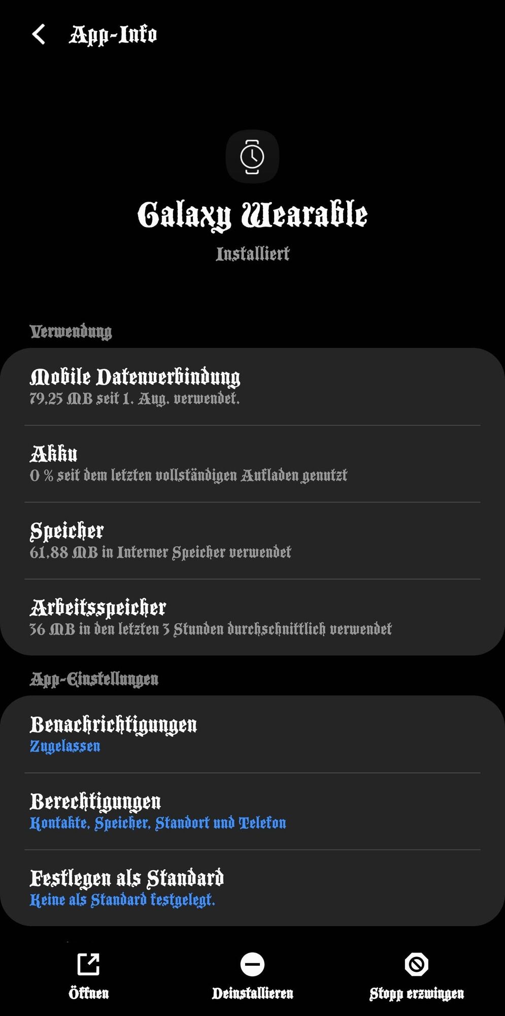

    Du könntest noch versuchen unter Einstellungen Apps Galaxy Warebles Speicher Daten und Catcher löschen!
