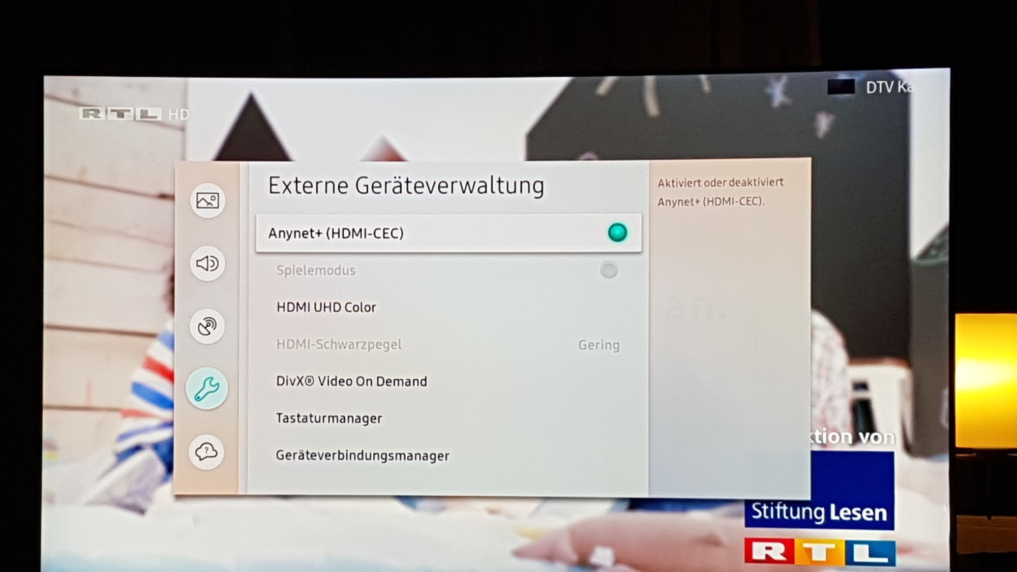

Verwenden von Anynet+ (HDMI-CEC)
Externe Geräte, die über Anynet+ (HDMI-CEC) angeschlossen sind, können Sie mit der Fernbedienung steuern.
Sie können die Fernbedienung Ihres Fernsehgeräts verwenden, um Anynet+ (HDMI-CEC)-fähige externe Geräte zu bedienen, wenn sie mit mit einem HDMI-Kabel an das Fernsehgerät angeschlossen sind. Beachten Sie, dass Sie Anynet+ (HDMI-CEC) nur mit der Fernbedienung einstellen und bedienen können.
Anschließen externer Geräte über Anynet+ und Verwenden ihrer Menüs
Einstell. Allgemein Externe Geräteverwaltung Anynet+ (HDMI-CEC) Jetzt testen
    1. Aktivieren (auf Ein einstellen) Sie die Funktion Anynet+ (HDMI-CEC).

Anynet+ ist aktiviert.
Allerdings dachte ich, dass es nur für die Steuerung von der Fernbedienung ist.

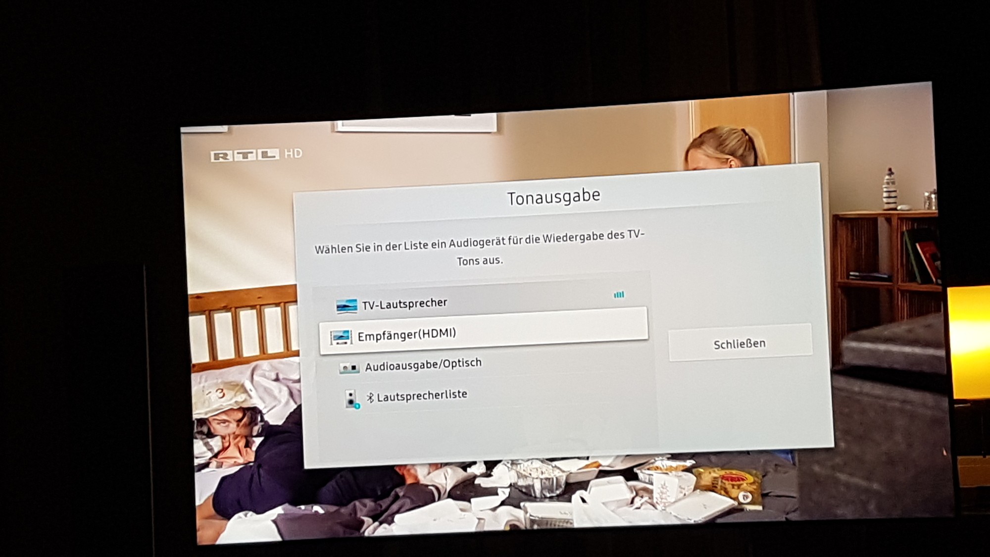

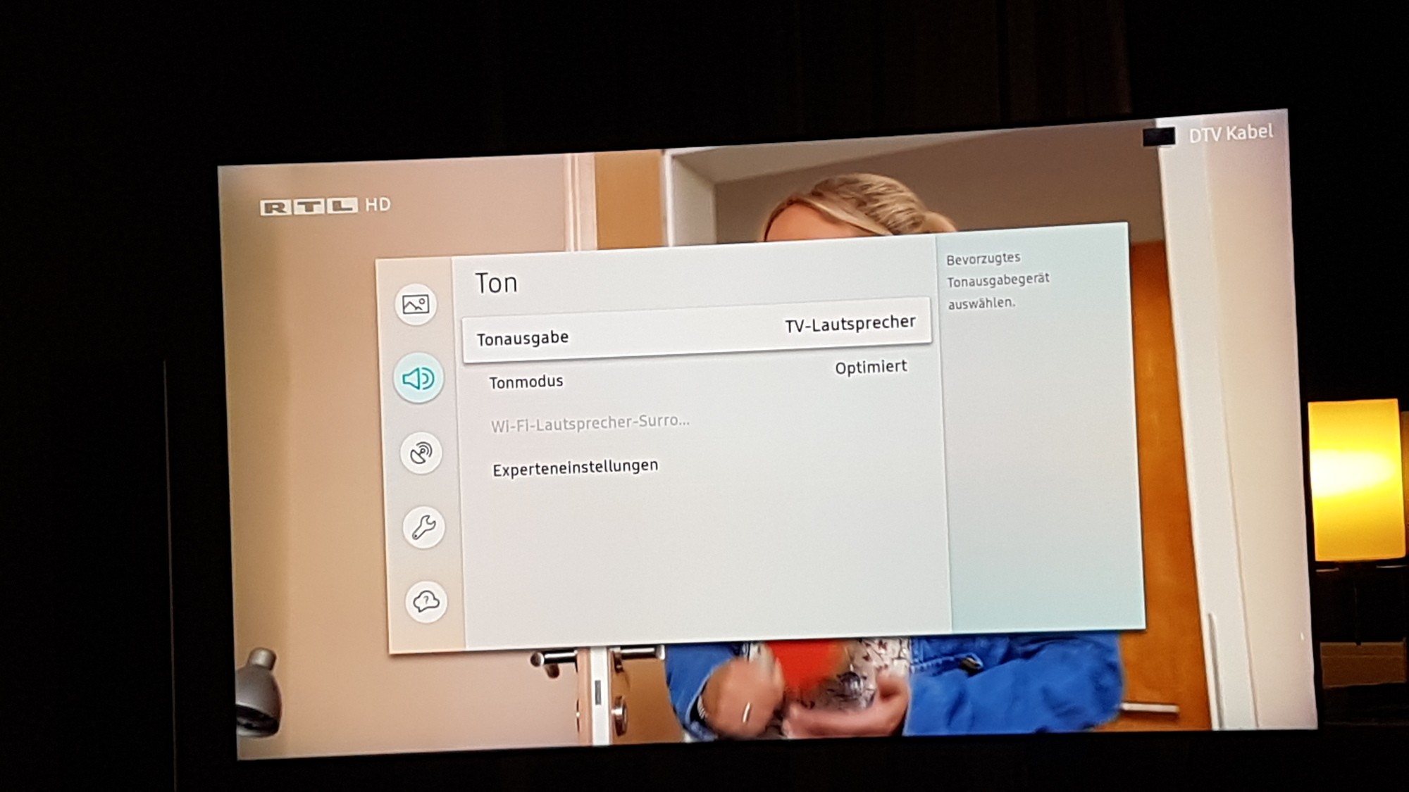

Smart TVs von 2017 und 2016 (QLED, M-Serie und K-Serie) Öffnen Sie „Home – Einstellungen - Ton – Lautsprechereinstellungen“. Wählen Sie in der folgenden Liste Receiver (HDMI) aus.
Ich habe da ja noch nichteinmal die Option " Receiver (HDMI)" zur Auswahl.
Komisch das ganze.
Denke mit der Toslink Variante komme ich schneller an mein Ziel. *:smiling-face:
Wenn ich über die Einstellungen die Tonausgabe "Empfänger" auswähle, schaltet sich der AVR ein und der Ton kommt über das 5.1 System.
