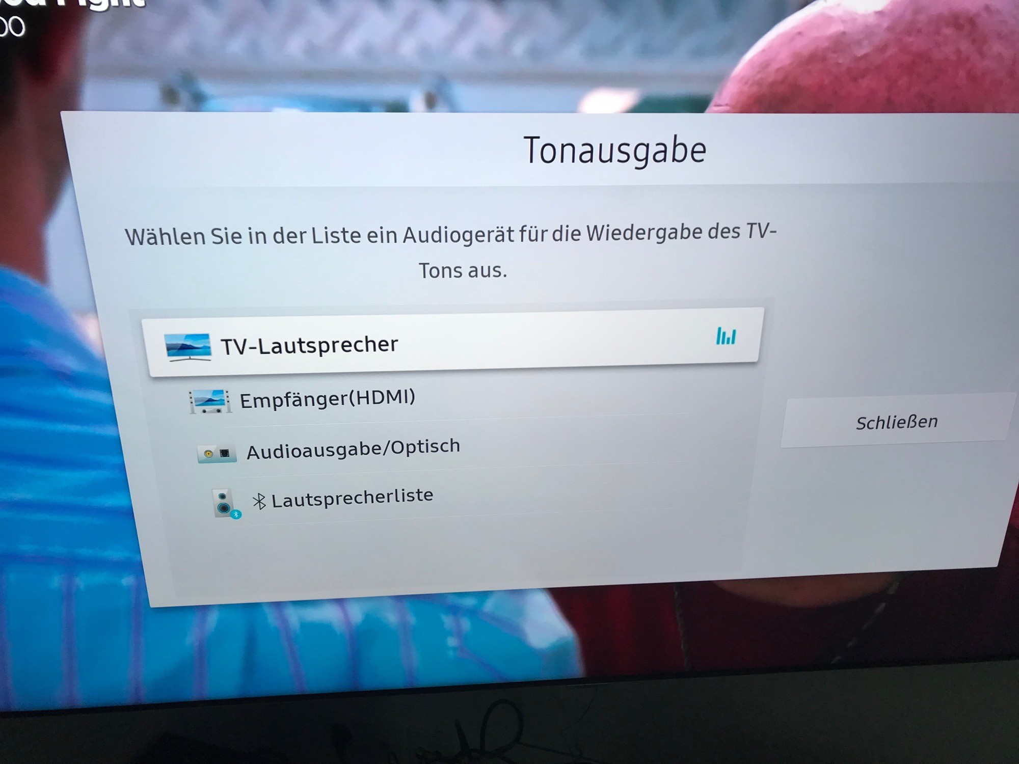

Das habe ich auch schon alles gelesen. Aber Danke *:winking-face:
Es taucht einfach nicht in der Auswahl auf.
Ich denke alles andere ist jetzt einfach verschwendete Zeit.
Werde einfach ein Toslink Kabel zusätzlich anschließen und gut ist.

Wenn ich den AVR einschalten möchte, gehe ich über Einstellungen - Tonausgabe - Empfänger.
Der AVR geht dann an.
Anschließend über Quelle Unbenannt z.B. den BR Recorder ausgewählt, geht der auch an.

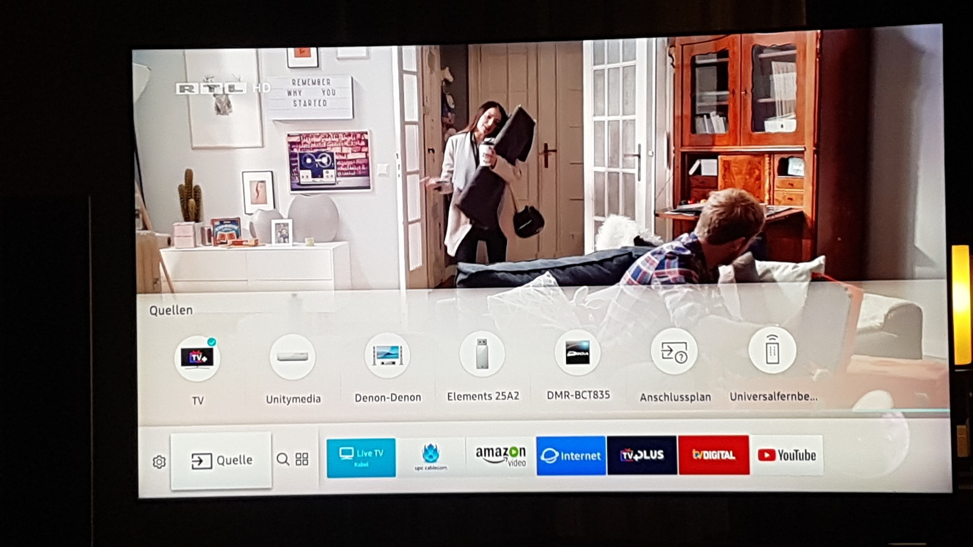

Die Anzeige HDMI2 steht allerdings nach wie vor mal auf unbenannt, Receiver, Home Cinema oder auch auf AVR 3313.

Habe mir heute ein Toslink-Kabel gekauft.
Angeschlossen.
AVR habe ich wieder am TV auf HDMI 1 gesteckt. mit dem ARC ging es ja nicht.............
Aufeinmal erkennt der TV meinen AVR automatisch RX-A870 und ich habe die Option "Empfänger(HDMI)"
Und das auf HDMI 1 und nicht 2(ARC).
Ton geht darüber.
Habe die HDMI Steuerung im AVR ausgeschaltet.
Audioausgabe/Optisch geht.
Warum aufeinmal?
Hat der Fernseher vor dem Toslink-Kabel Angst bekommen?!
Ich verstehe den Fernseher nicht *1f61e.png*
Wenn die HDMI Steuerung an beiden Geräten aktiviert ist, kommt selbst der Ton von den am AVR angeschlossenen Geräten am TV raus. Dann muss ich am TV entweder auf Empfänger(HDMI) oder Audioausgabe/Optisch umschalten.
Ist das normal?
Bevor das mit dem HDMI einfach wieder kommt und geht, lasse ich lieber das Toslink-Kabel dran.

Mein BR Player ist am AVR angeschlossen. Den habe ich an HDMI 2 (ARC).
Meinen BR Recorder habe ich neuerdings am HDMI 1 angeschlossen.
Anynet+ ist aktiviert.
Zusätzlich habe ich jetzt die Universalfernbedienung des Q7C konfiguriert.
Was soll ich sagen........läuft.
