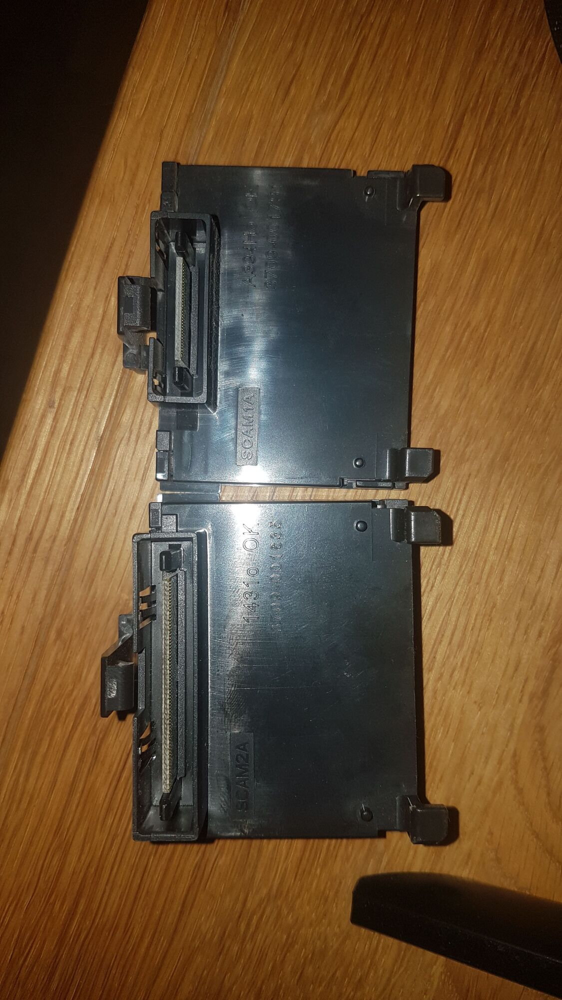

Ich habe das Modul bestellt, eben angekommen.
Und natürlich passt es nicht, der Anschluss ist zu breit.

  1. Gibt es ein anderes Modul, welches in meinen Fernseher passt? In dem ich 2 CI+ Module gleichzeitig betreiben kann.
