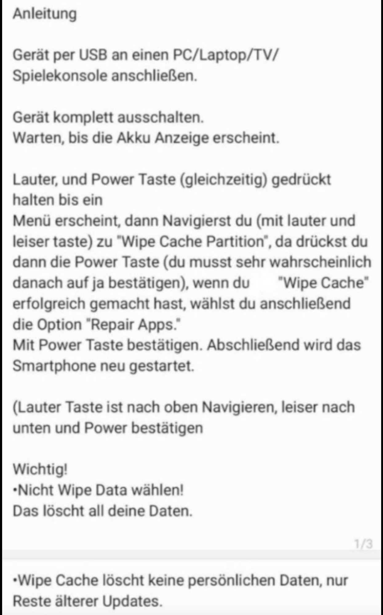

Kannst auch mal das probieren.
Okay, ist das bestätigt? Weil ich hab das aber vor allem mit Apps, die nichtmal im Bereich des Sensors liegen. Ich teste es mal.
Ich hab es jetzt gefühlt 200x versucht mit zu lange gedrückt halten, mehrmals drücken und weiß ich nicht was für verschiedenen Power-Kombinationen, und natürlich ist nicht ein mal eine App aufgegangen*m:1f602.png**m:1f602.png**m:1f602.png*
Dann ist doch alles gut.
Kannst trotzdem mal das probieren, was ich hier drunter gepostet hatte.
Das habe ich seitdem auch. Mal Kamera und mal Google Wallet. Mit dem entsperren selber hatte ich das auch schon probiert und das war es nicht... Wipe Cache hat auch nichts gebracht.... keine Ahnung
