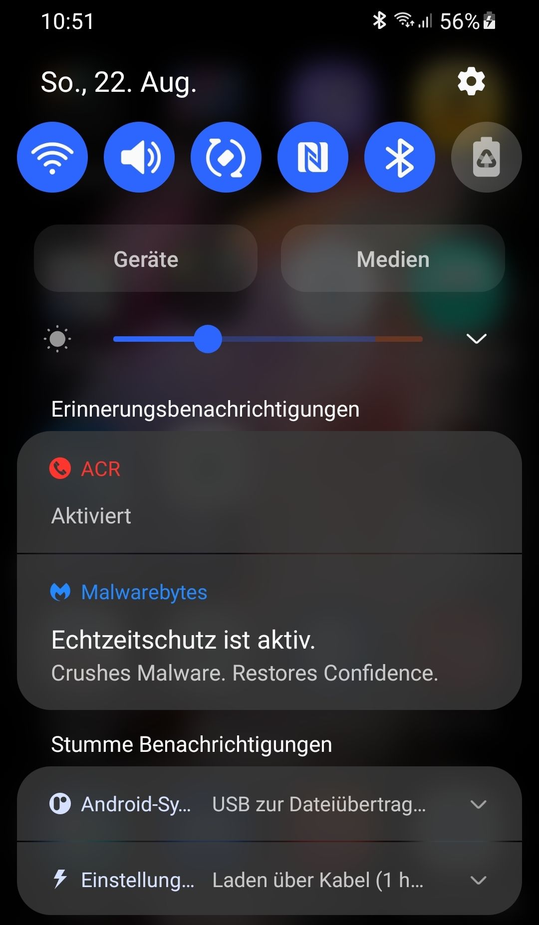

L: @MacRob
Statusleiste von oben herunterziehen, dann siehst Du vermutlich, was auf dem Bild ist, vorausgesetzt, Du hast ein USB-Kabel angeschlossen.
Dann auf "Android-Sy... USB zur Datenübertragung" (oder ähnlich) tippen, dann geht ein Menü auf.
Darin bitte die Optionen "Dieses Gerät" und "Übertragen von Dateien / Android Auto" aktivieren.

Eben dieses Menü erscheint nicht. Ich habe den Punkt "Laden über Kabel", aber das Android System meldet sich nicht mit USB Einstellungen.
