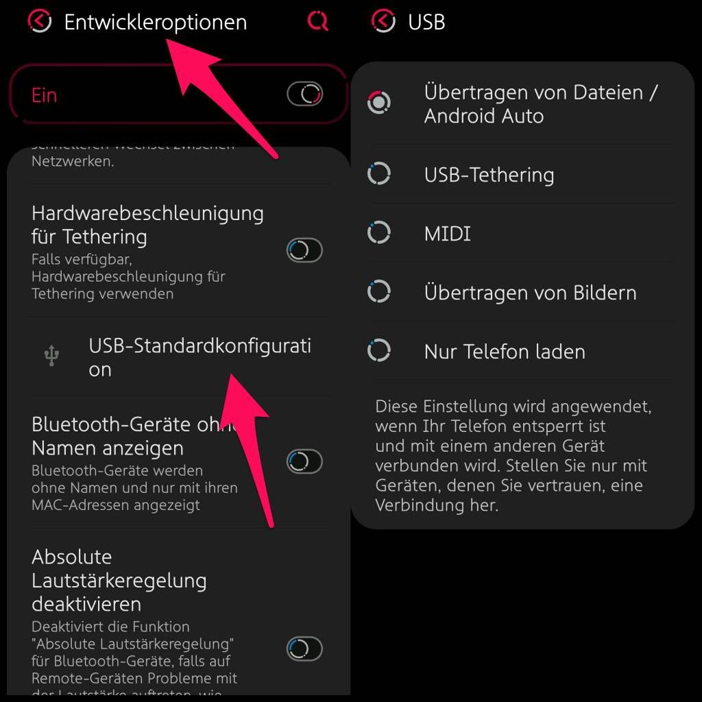

Versuche unter Entwickleroptionen zu gehen und finde dort die USB-Standardkonfiguration...
Hallo, vielen Dank für die schnelle Hilfe. Leider funktioniert es auch so trotz Verwendung verschiedener Kabel nicht.. habt ihr noch einen Alternativtipp?

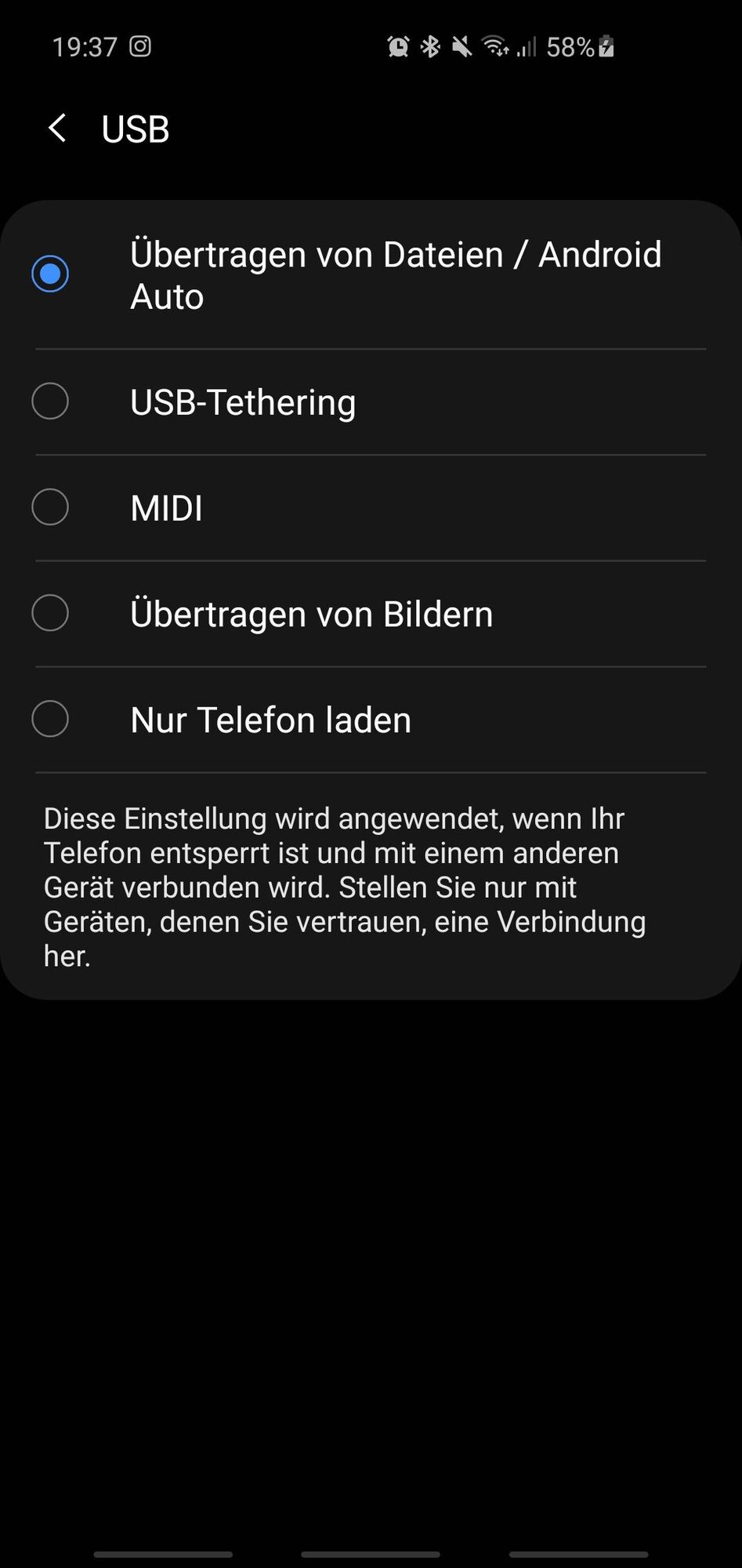

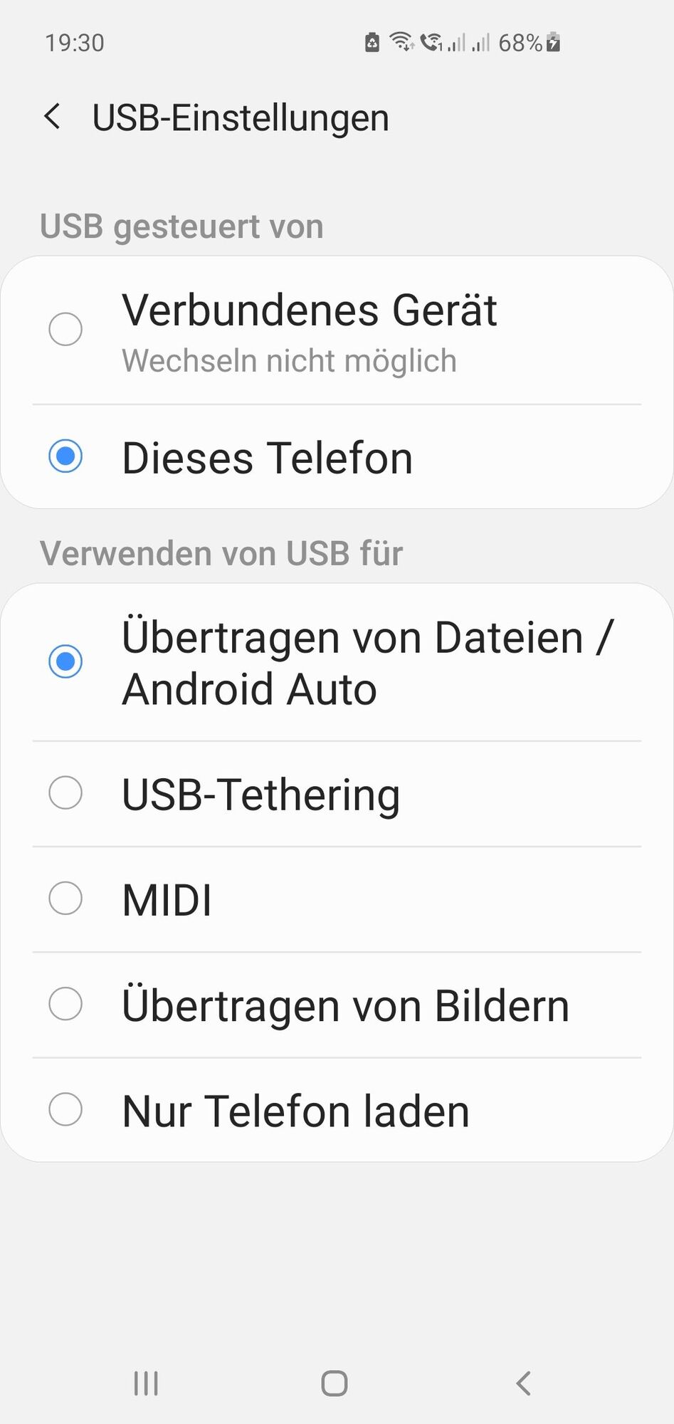

Schwierig. Also das Menü lt. Bild ist komplett weg? - Erkennt der PC das Handy als S10?
Das Menü über den Entwicklermodus kann ich öffnen. Leider passiert aber auch dann nichts als der Ladevorgang
also der obere Part lt. meinem Bild fehlt...-- da der PC das Handy nicht erkennt, scheint irgendwie die Geräteidentität via USB 'verschwunden' zu sein...-- Adhoc würde ich sagen, Werksreset u. vorab das Handy im akt. Zustand via Cloud sichern, da Smart Switch nicht laufen kann. --- vorheriger Neustart ist vorausgesetzt, der ja die vorgenommenen Änderungen einspielt ---
