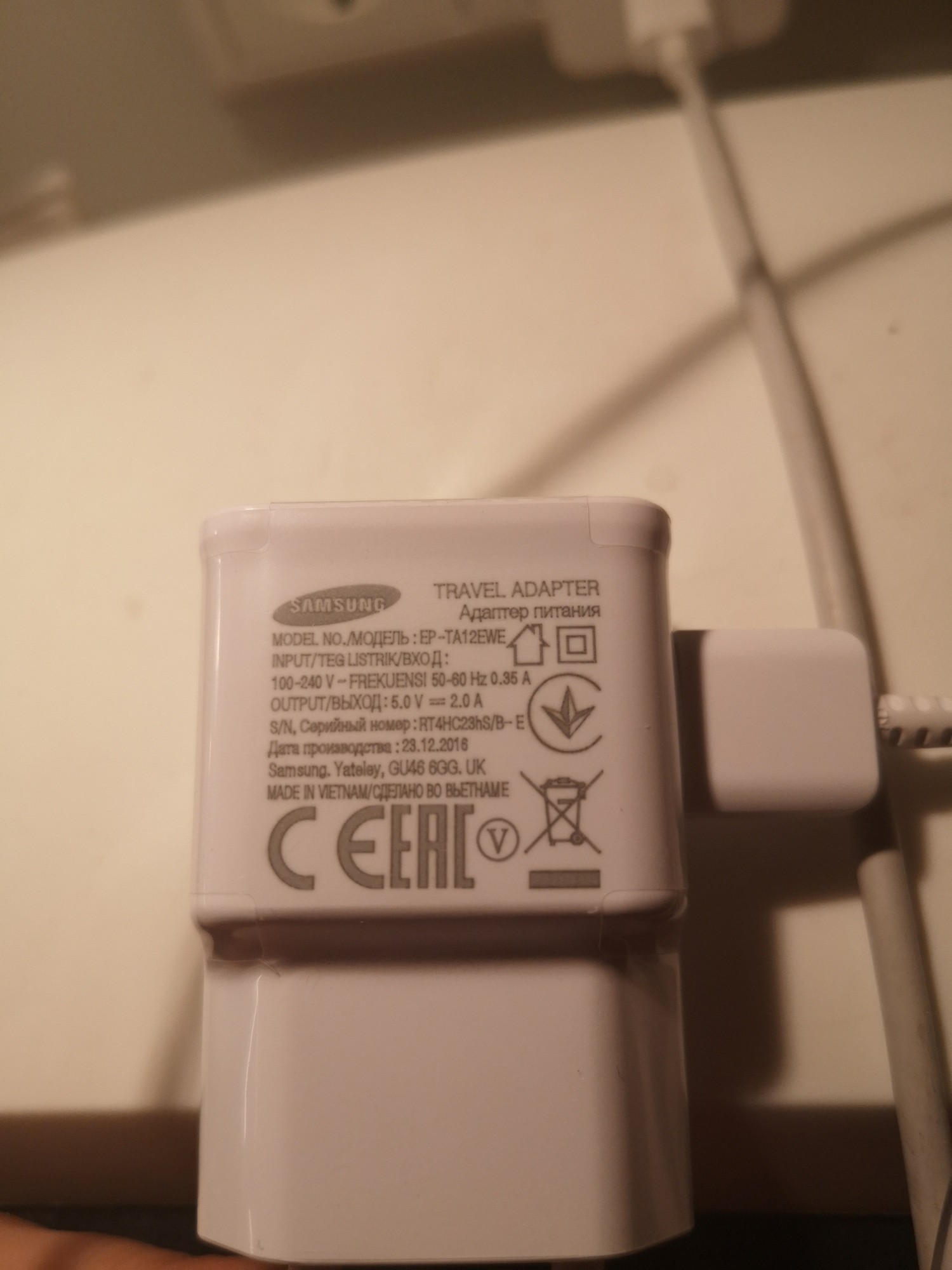

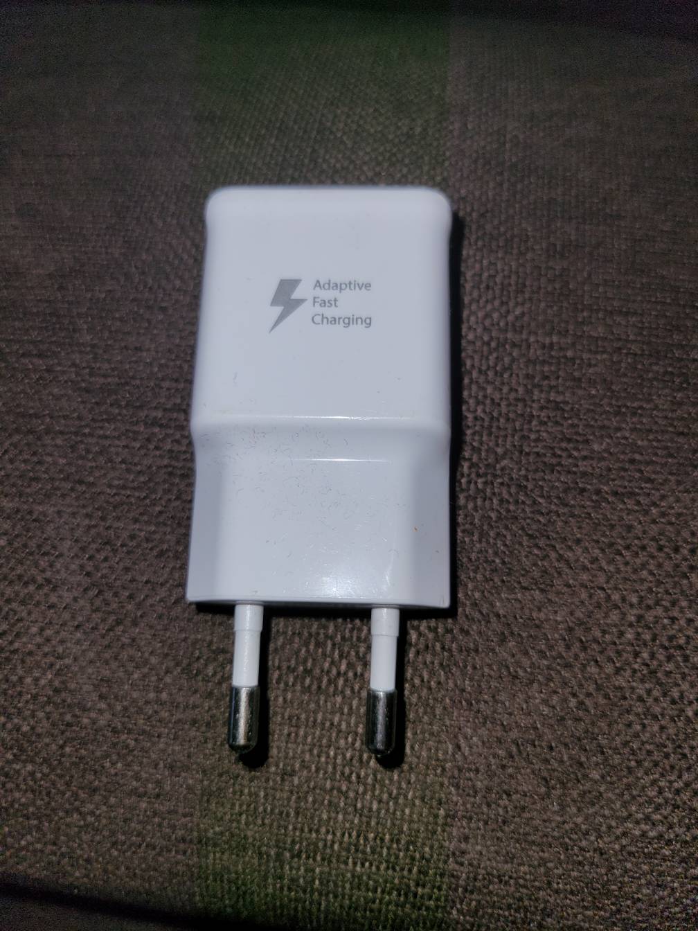

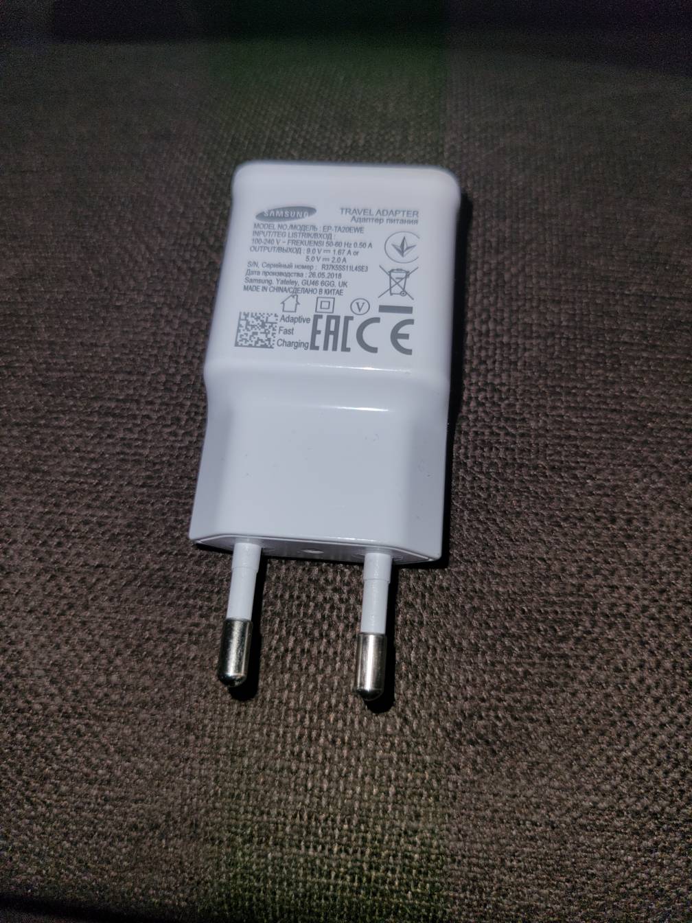

Ach und du kannst erkennen ob das kabel
(Netzteil ist entscheidend)kompatibel ist wenn es passend zum Tab A7 einen output von bestenfalls 9V und 2,4 oder 2 ah hat, (Foto dabei)

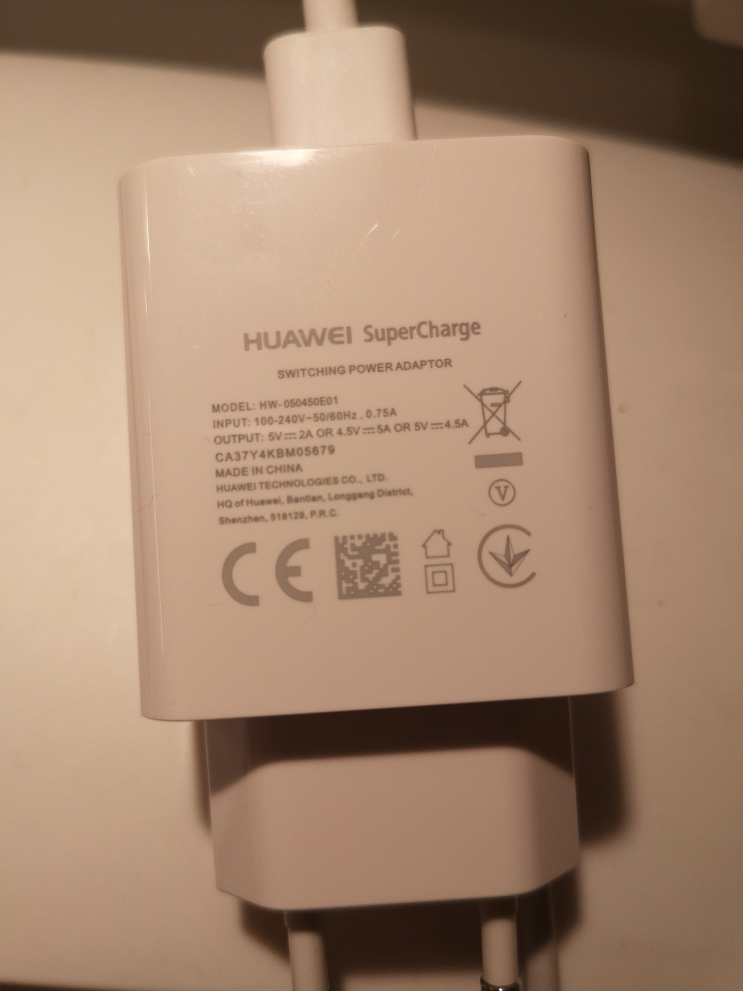

Danke für die Tipps. Schnellladen ist aktiviert. Verstopft kann die Buchse auch nicht sein, da ich das Tablet direkt nach dem Kauf laden wollte und erst als das nicht klappte auf das originale Kabel umgestiegen bin. An das Netzteil dachte ich auch zuerst, habe dann aber nur das Kabel getauscht und es ludt. Das zweite Netzteil ist ein Huawei mit SuperCharge und lädt mein Handy zb sehr flott.
Anbei Bilder der beiden Netzteile. Sollte soweit passen. Deswegen kommt es mir ja komisch vor. So einen Fall hatte ich noch nie.

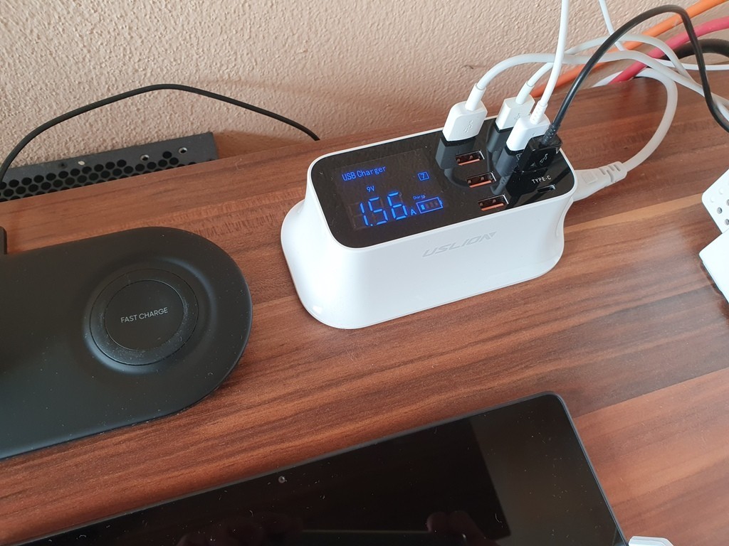

Das originale Netzteil, was mitgeliefert wird, kann nur 7,5W, das Tablet allerdings 15W, daher nutze ich das nicht.

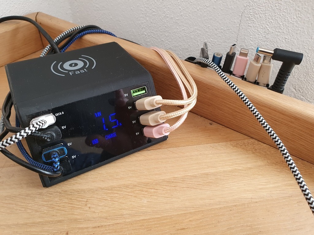

Da ich sowieso immer mehr Geräte aufladen muss, habe ich mir eine Ladestation besorgt. Diese gibt es in der Bucht oder bei Amazon für 20-25 EUR. Ebenfalls habe ich mir 2mtr. und 3 mtr. lange Kabel gegönnt und die laufen mit dem Tab A7 sowie anderen Geräten hervorragend.
Aber Augen auf beim Kabelkauf... Da gibt es wirklich Unterschiede! Die Verkäufer versprechen teils das Blaue vom Himmel.
Wenn das Kabel passt und das Netzteil die benötigte Power liefert, lädt das Tab A7 in der Hälfte der Zeit als mit dem originalen Netzteil.

hier meine Erfahrungen mit dem Tab A7 was das Laden betrifft...
Dabei wurde das Gerät anfänglich mit 9V und 1,6A geladen.
Nach erreichen von 85% reduzierte sich die Stromaufnahme auf 1,3A, bei 90% 1,2A und bei 95% 1A.
Zwischen 95% und 100% reduzierte sich die Stromaufnahme weiterhin schrittweise auf 0.5A
* Auch wenn die Anzeige auf 100% steht, ist der Akku noch nicht voll und nuggelt noch fröhlich weiter am Ladegerät.
Anfangs noch mit 9V und 0,5A sinkt die Aufnahme nach 20 Minuten weiter auf 5,2V und 0,5A und fällt nach weiteren 10 Minuten auf 0,25A.
Erst nach 45 Minuten nach Erreichen der 100% (lt. Anzeige) liegt die Stromaufnahme bei 0.
Auch mit dem 3 mtr. langen Kabel und einem anderen Lader klappt das bestens.
