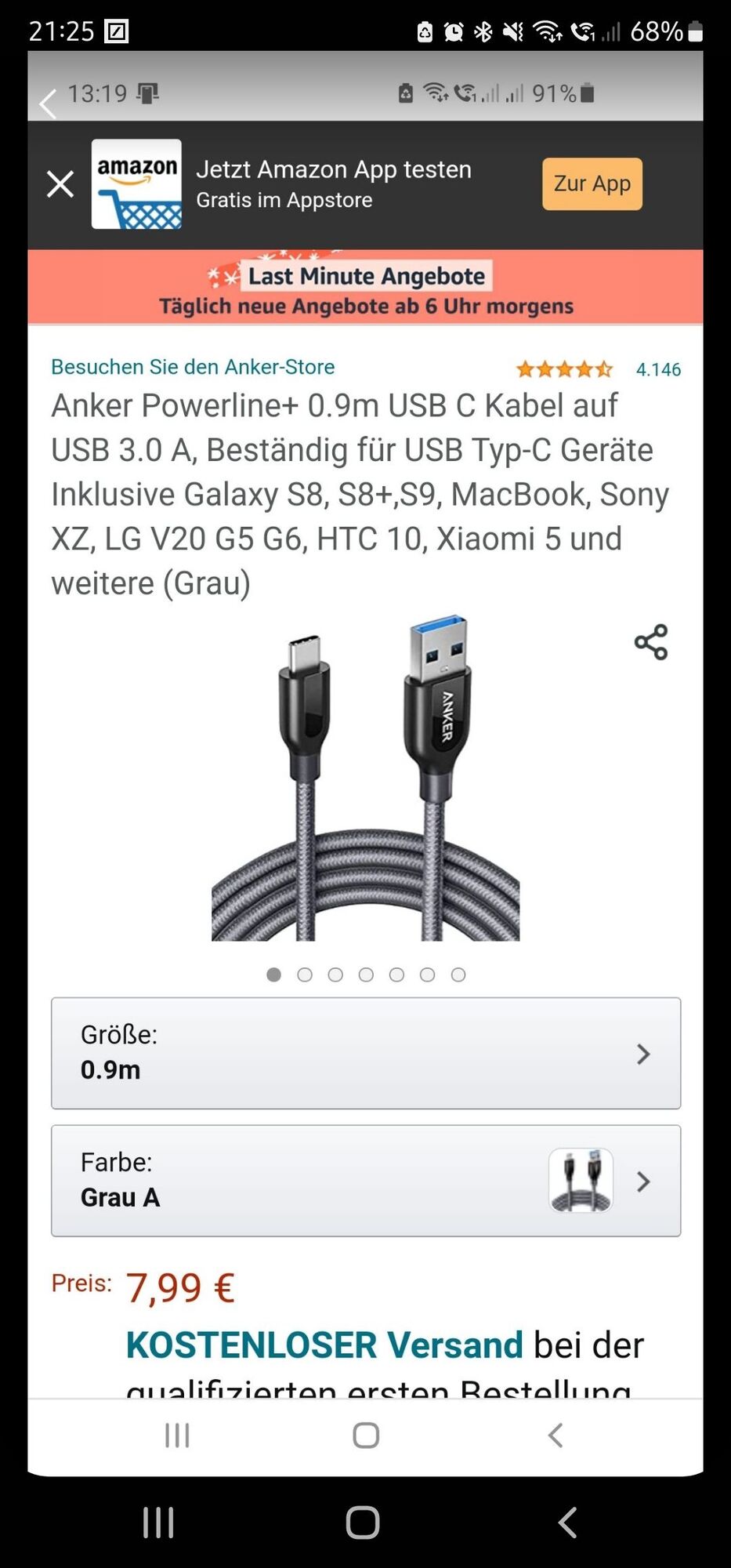

    Vllt brauchst du einfach ein anderes Kabel. Bei meinem Auto hatte es auch nicht mit einem normalen USB Kabel funktioniert
    Mit so einem sollte es dann funktionieren. So war es zumindestens bei mir der Fall...
    Ich hab das original kabel was eigentlich funktionieren sollte und auch von anderen Herstellern lange oder kurze schon probiert ... ind der leiste steht nur Laden und das kann ich nicht andern zum beispiel auf Datenübertragung was glaube das problem ist sonst wurde es glaube funktionieren.. usb einstellung chachee leeren hab ich auch schon versucht..glaube ziemlich alles eigentlich.. habe keine idee mehr:(
