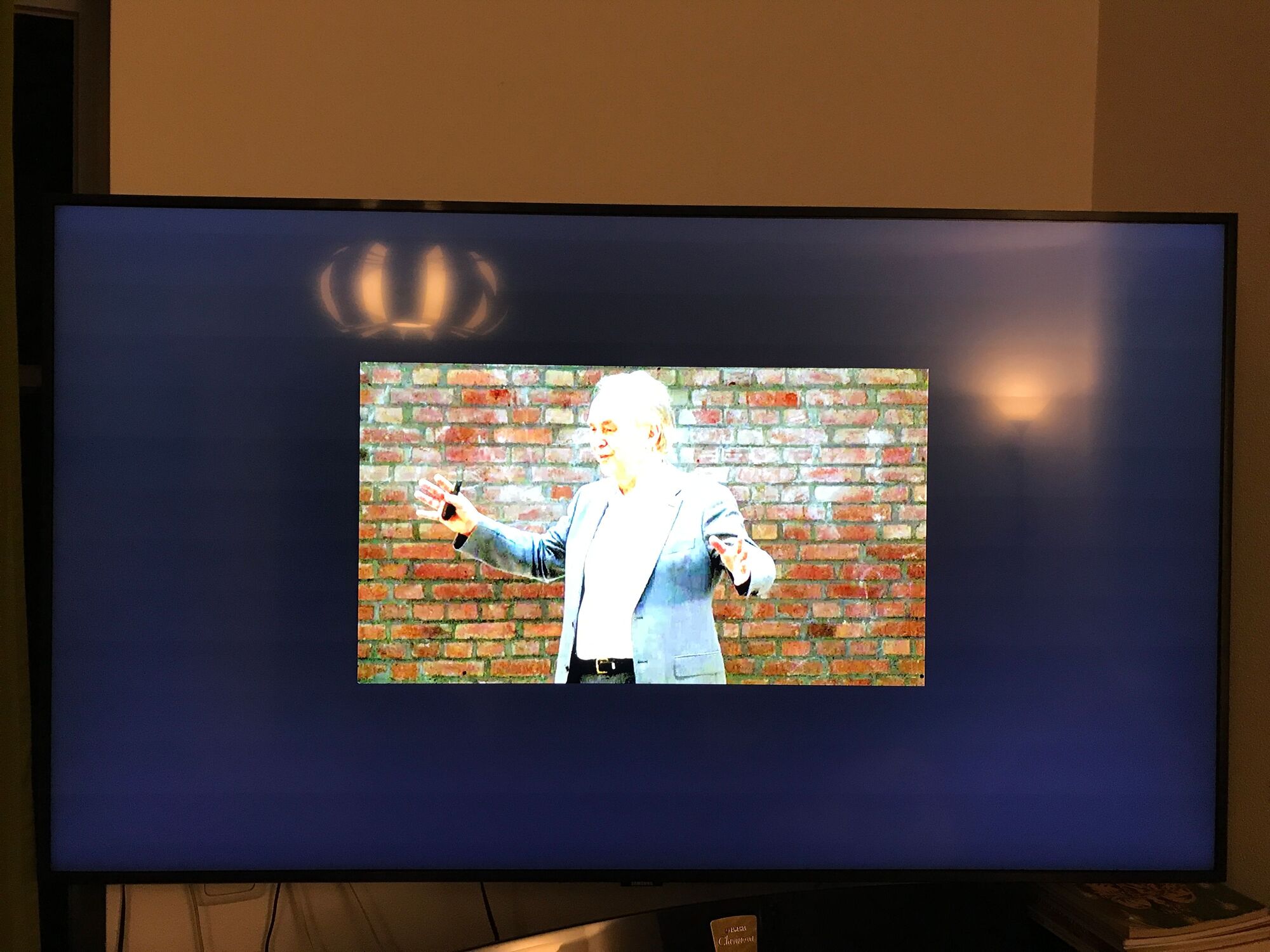

Youtube-App funktioniert nicht richtig GQ55Q60RGTXZG
Der TV funktionierte längere Zeit problemlos. Nun habe ich eine Auffälligkeit in der Youtube-App.
Die App startet und alles in der App sieht normal aus. Jedes Video ist anwählbar. Auch die Werbung vor Videos läuft problemlos. Aber wenn das eigentliche Video läuft, was ich ausgewählt habe, ist das Galeriebild des Video zu sehen (also ein Standbild) und nur der Ton ist flüssig zu hören. Kein Videobild läuft. Das Galeriebild des Videos ist verkleinert in der TV-Mitte zu sehen.
Leere doch Mal den Cache der YT-App L: Lösung in ursprünglichem Beitrag anzeigen
Das hat tatsächlich funktioniert!
Suchverlauf und Wiedergabeverlauf gelöscht. App zurückgesetzt. Wieder neu angemeldet.
Läuft wieder.
Danke
Freut mich das zu hören. Bitte markiere meinen 1.kommentar als Lösung: 3Punkte-> Antwort als Lösung akzeptieren
