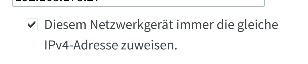

Ich hab da in der Fritzbox bei meinem S10 jetzt folgende Einstellung gefunden, wenn ich hier den Haken setze, reicht das dann schon?
