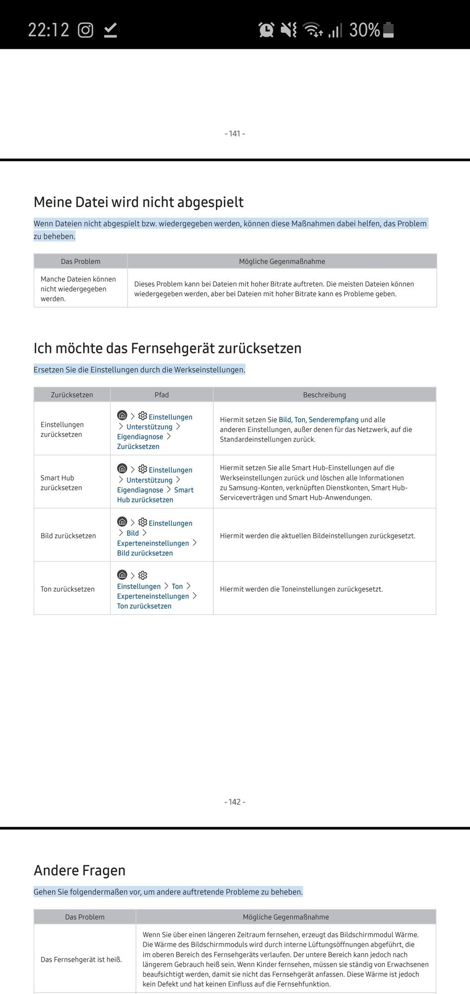

ok verstehe, und dem TV schon eine feste IP zugewiesen? in der Fritzbox kannst du sehen ab wann dein DHCP Bereich anfängt. Wenn dies nicht hilft, hast du hier Möglichkeiten dein TV zurück zu setzen (smart hub)
