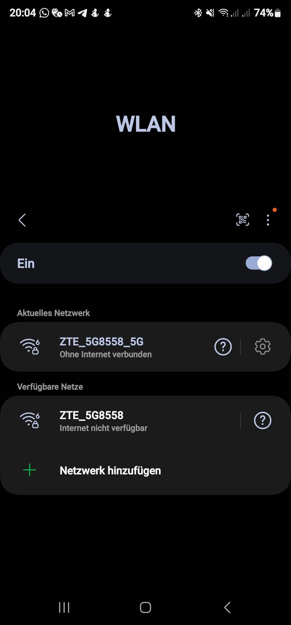

Hallo ich konnte letzte Woche den Router noch sehr gut benutzen. Jetzt nach dem Update ist es absolut unmöglich Internet zu bekommen.
Es steht einfach die ganze Zeit da wenn man verbunden ist

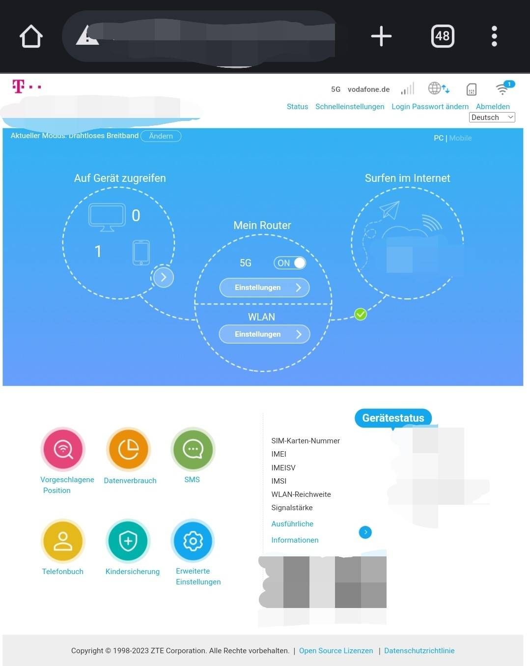

Wie man sehen kann ist der Router mit dem Internet verbunden

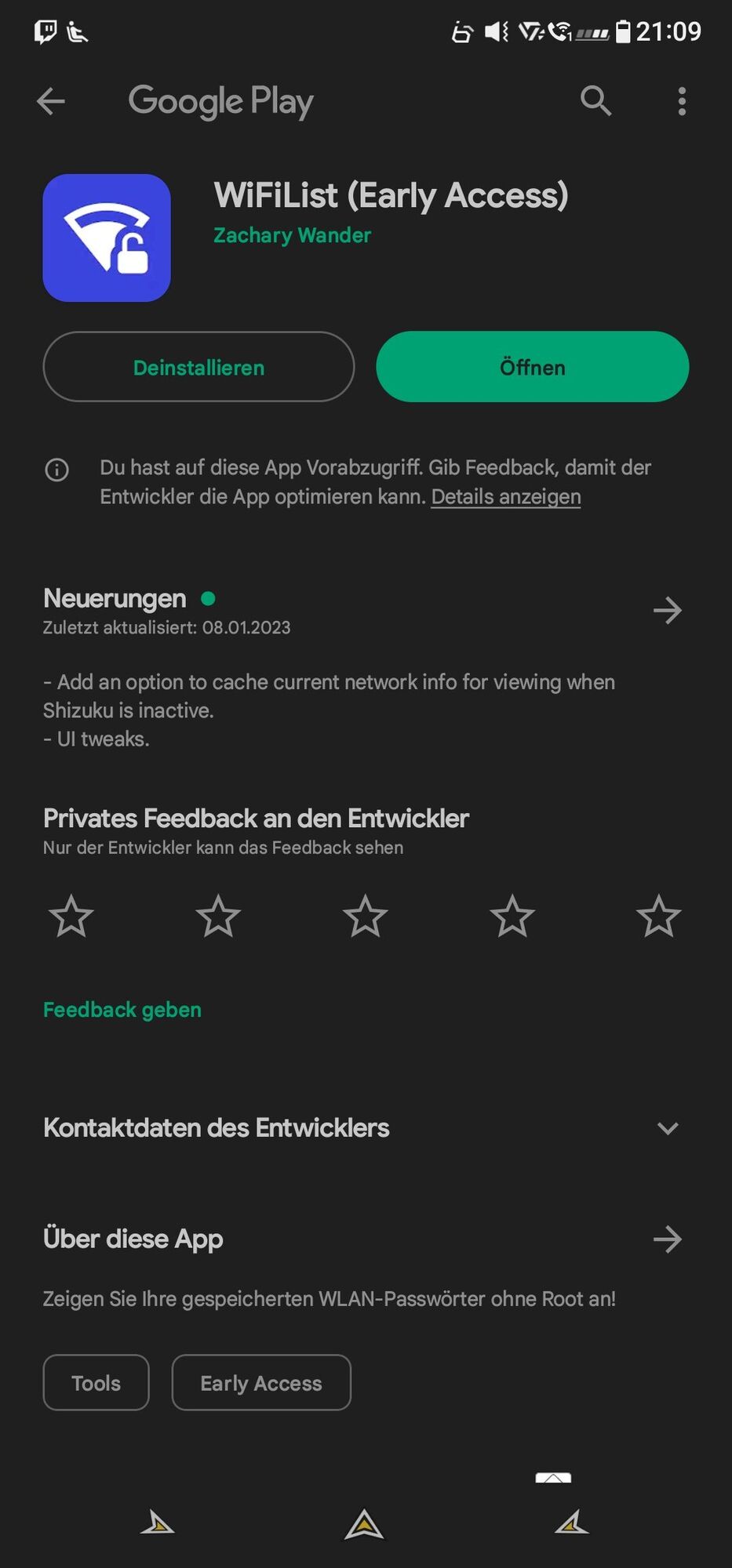

Such Diese app und du kannst dir jedes Passwort ansehen und dir aufschreiben zumindest wenn du mit einem WLAN verbunden warst was ein Passwort hat.

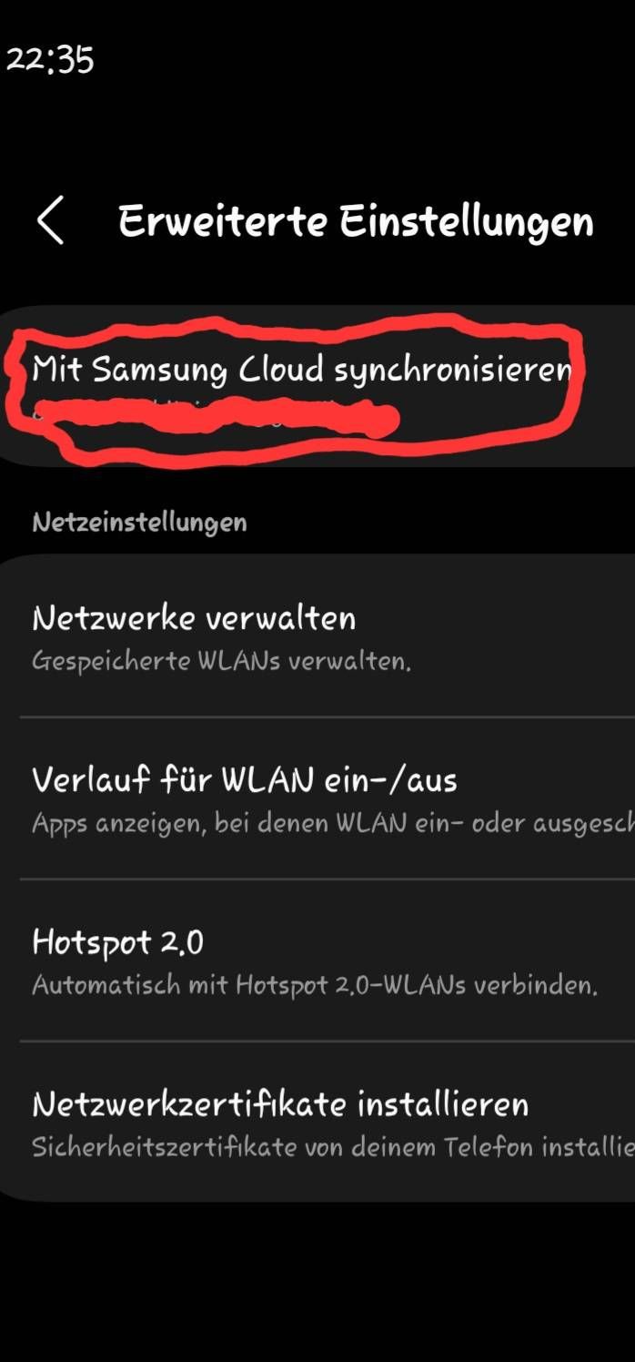

Alternativ kann man die wlan'se auch über erweiterte Einstellungen des wlan im samsung Konto speichern.
Uhh, ahh... Ohne Internet verbunden, ist immer ein Problem deines Routers. Ob es die Firewall ist, eine bestimmte Netzwerk Regel, ein Problem mit dein Provider oder Sonstiges.
Dein Smartphone -> WLAN von Router , von hier ist der Router zuständig.
