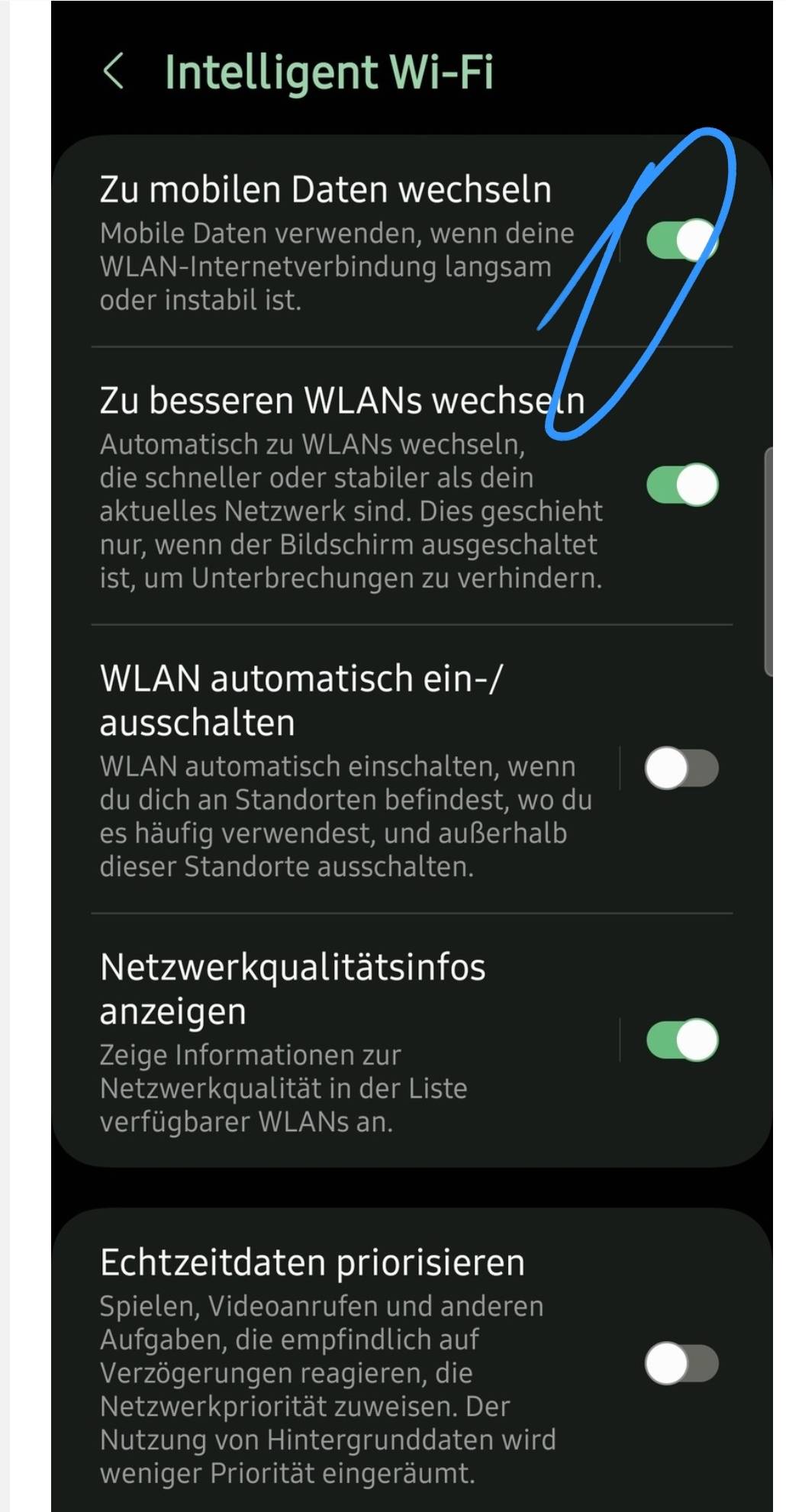

Zufallig ist es eingestellt ja. Wipe cache hab ich probiert da komme ich aber nicht rein. Das ist doch lautstarke oben plus aus taste oder ?
Intelligentes WLAN aus?
