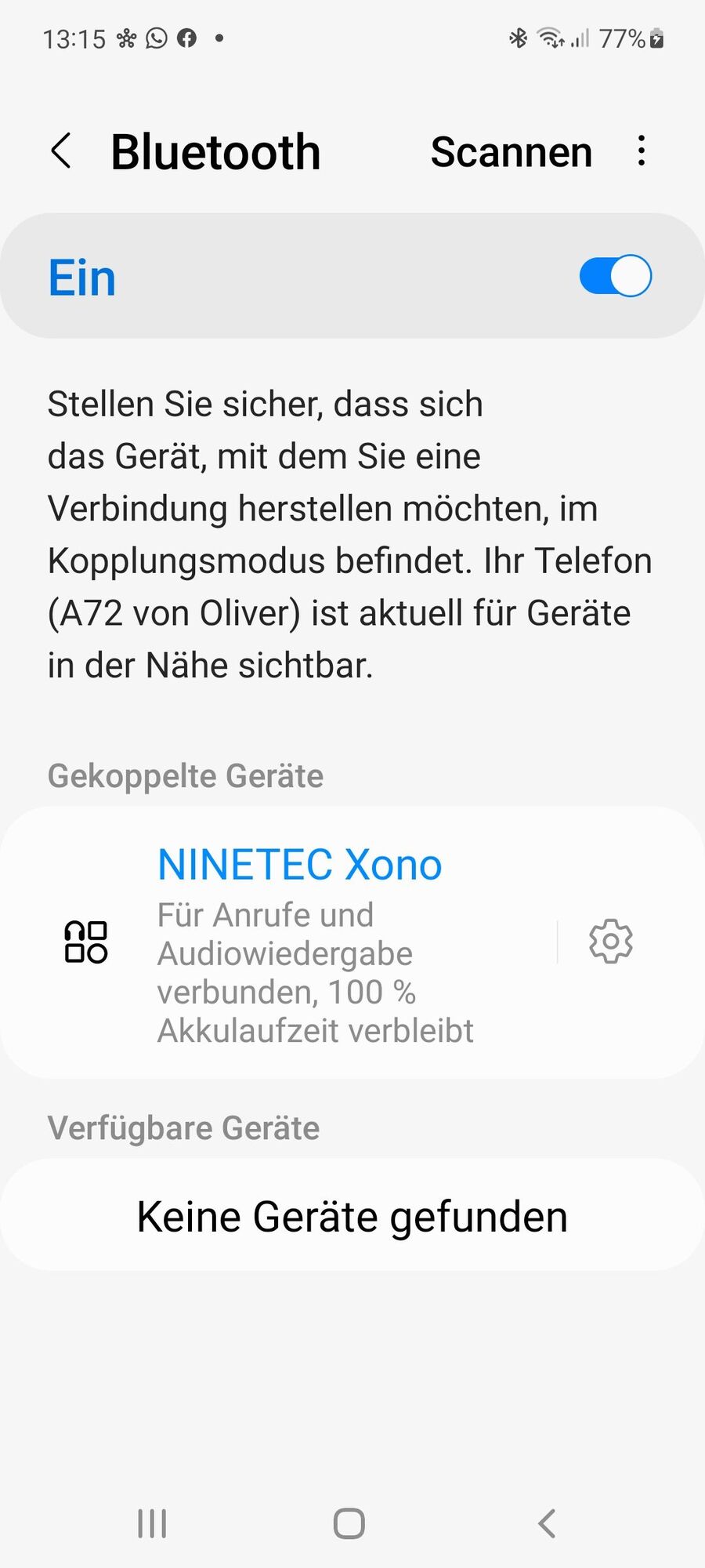

Hallo zusammen, ich habe Wireless Kopfhörer die bis letzte Woche noch einwandfrei funktioniert haben mit meinem A72...dann kam Software Update Android 12..nun geht nix mehr, egal ob Clips, YouTube, media...beim Tablet oder Laptop geht's... Hilfe....:falthand:

L: @Pprs Hallo, versuchen Sie, drahtlose Verbindungen zu reparieren, indem Sie die Netzwerkeinstellungen zurücksetzen. Gehen Sie zu Einstellungen/Allgemeine Verwaltung/Zurücksetzen und setzen Sie die Netzwerkeinstellungen zurück. Sie verlieren keine persönlichen Daten, aber Sie müssen WLAN- und Bluetooth-Geräte neu konfigurieren. Grüße
Hallo, danke für den Tip, habe ich gerade versucht, funktioniert auch nicht
L: @Pprs Wenn möglich, setzen Sie Ihre Wireless Kopfhörer zurück und versuchen Sie es erneut.
Funktioniert auch nicht, ich kann zwar damit telefonieren aber keinerlei Media, hat vorher einwandfrei funktioniert und der Kopfhörer geht auch mit allen anderen Geräten
Bei Samsung gibt es einen Seperaten App-Ton, falls der an ist ausschalten, falls er aus ist anschalten >> App >> (deine App/s). Dann Audiogerät >> Bluetooth-Gerät.
Ich habe das Problem für mich wie folgt lösen können, bis der Bug - hoffentlich bald - gefixt wird:
Kopfhörer trennen, falls verbunden. In den Entwickleroptionen "A2DP-Hardware-Offload deaktivieren" (Deutsch) bzw "Disable A2DP Hardware Offload" (Englisch) aktivieren und das Gerät neu starten.
Sorry, ich hab es nach deinem Rat gemacht und es funktioniert nun wieder und bin dir dankbar. Ich wollte die Lösung für andere aufzeigen. Ich werde es aber löschen.
