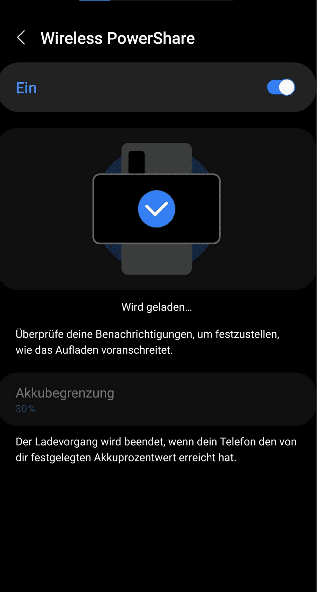

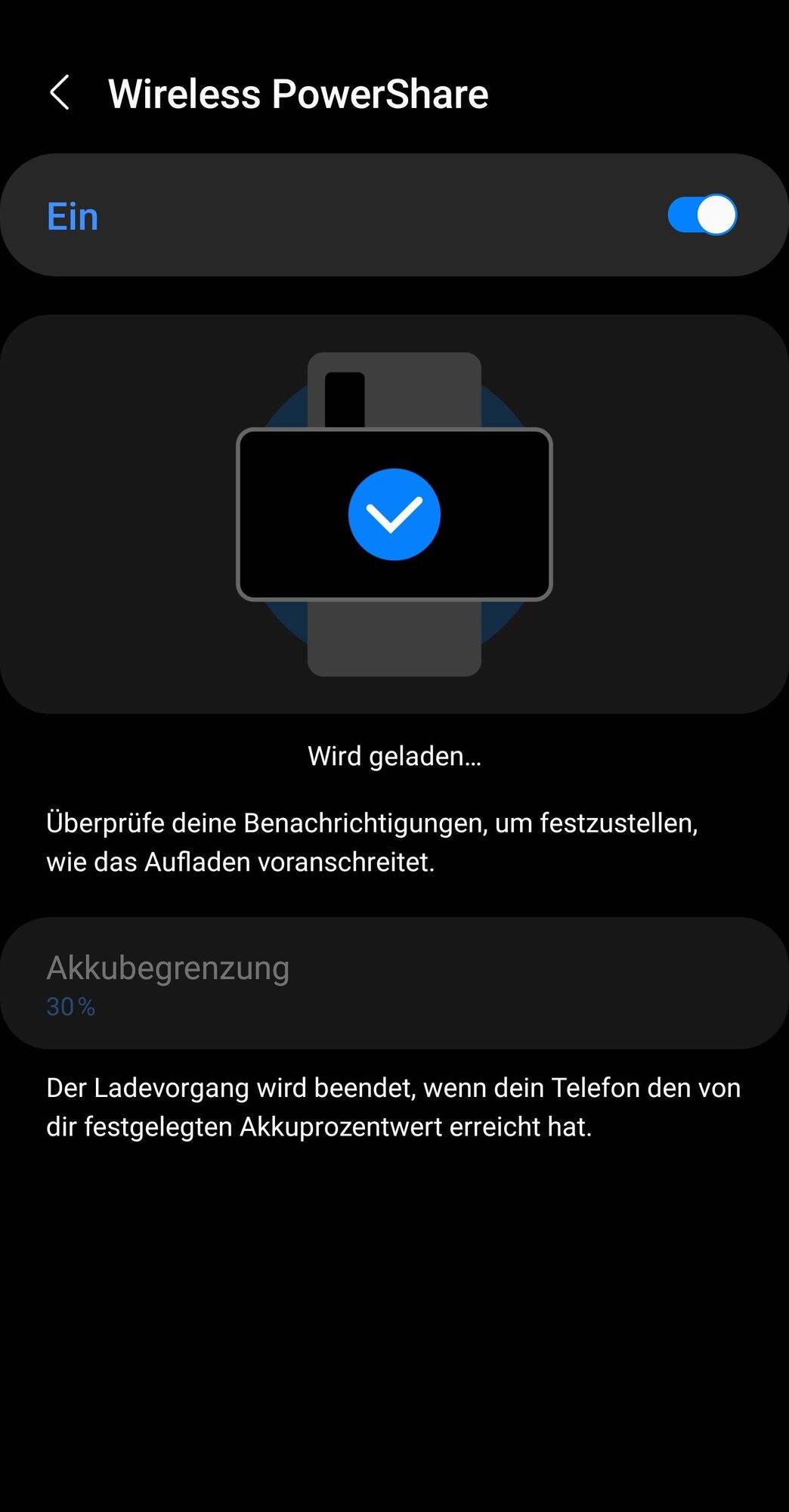

Nachtrag: Ich habe eine GWA2 und mal versucht diese übers Handy mittels Wireless Powershare aufzuladen. Die Uhr lädt für ca. 5 Sek., dann kommt die Meldung, ich solle die Uhr mittig platzieren (was sie ja bereits ist). Hin und her schieben der Uhr wiederholt den ganzen Vorgang nur. Das Handy zeigt dabei aber an, dass alles normal geladen wird. Seltsam.

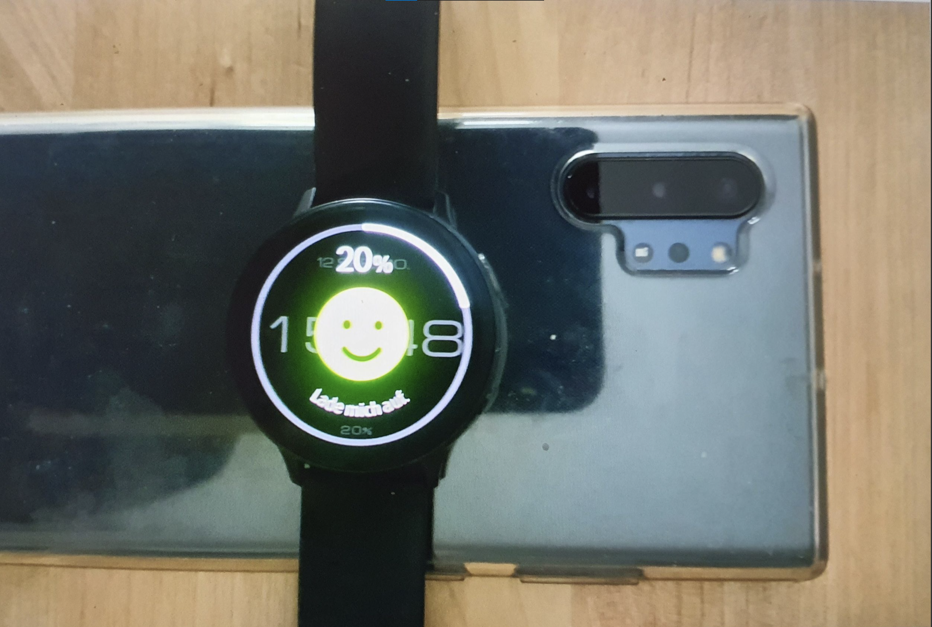

Aufladen geht für ca. 5 Sek.

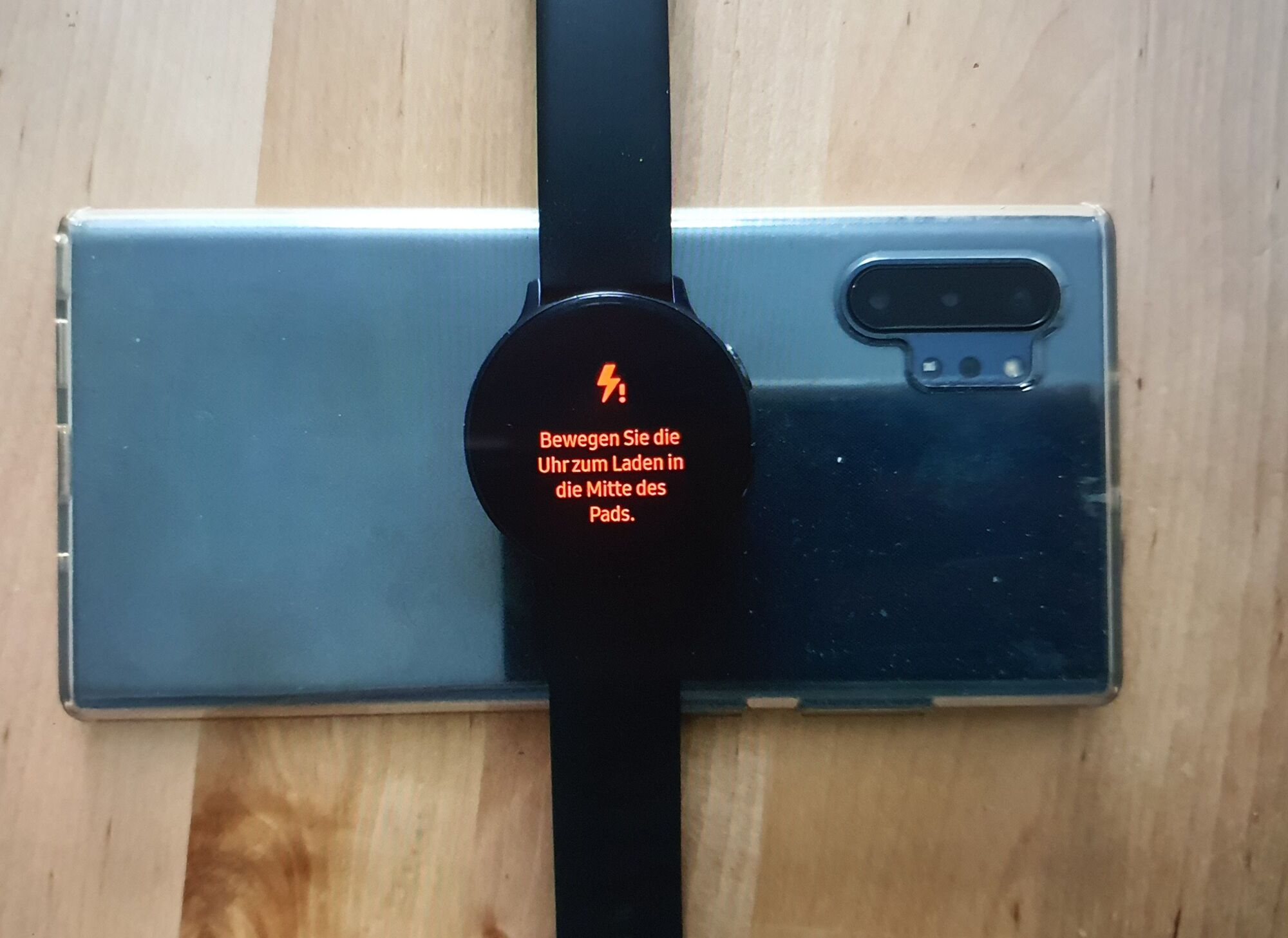

Danach kommt diese Meldung

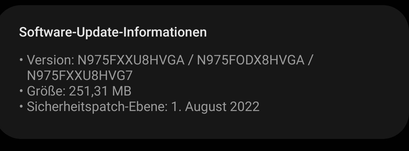

Das aktuelle Update

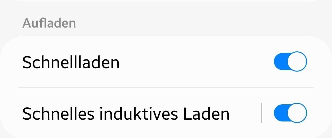

Hallo WernerM, vielen Dank für deine Idee. Soweit mir bekannt ist, ist das induktive Laden immer an. Man kann es nicht abschalten (bzw. ich habe ich es bisher nicht gefunden). Ja, mein Gerät habe ich auch mit und ohne schnelles induktives Laden ausprobiert. Leider ohne Erfolg. Aber du hast mich damit auf eine Idee gebracht.

Wenn ich das Bild mit der watch richtig entziffern, haft Du ein Case ums Note. Bitte noch mal ohne dem Testen, falls nicht schon. Eigentlich stören dünne Cases nicht aber vielleicht kommt bei Dir gerade eines zum anderen und es gefällt der Ladesteuerung das Setup noch nicht :think:
Hallo L: @hugofix alles Gut! :) Ich bin dankbar für jede Hilfe. Ja, ich hatte es bereits auch ohne Case probiert. Leider hats auch nichts gebracht. Aber danke nochmals für die imaginäre Checkliste. Somit weiß ich zumindest, dass ich bisher noch nichts vergessen habe, bei all den Versuchen. :) Viele Grüße und einen angenehmen Tag, MJ
