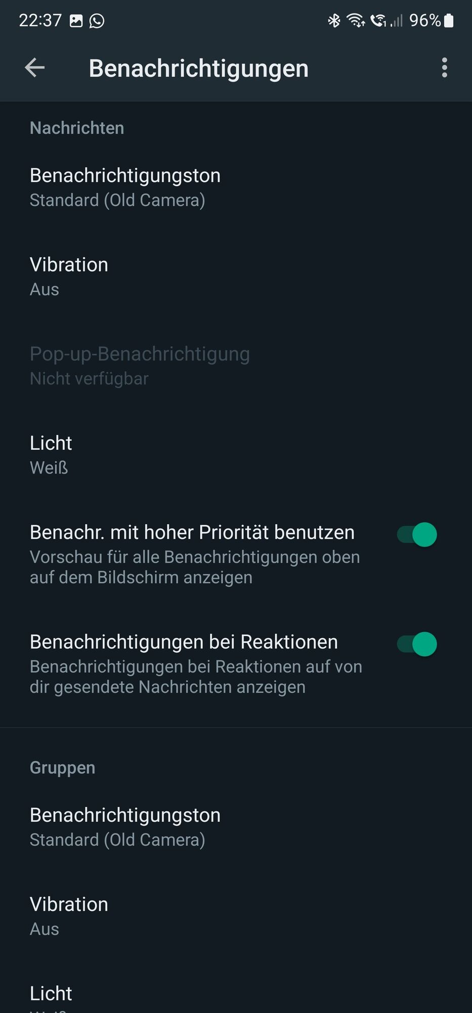

Wenn ihr in den WhatsApp Einstellungen die Vibration ausschaltet, setzt sich die Systemvibration drüber hinweg und Vibriert dann mit dem eingestellten Vibrationsmuster?
Ich hätte gerne das Vibrationsmuster welches ich eingestellt habe, aber WhatsApp Vibriert nicht damit.
WhatsApp Support schreibt folgendes:
Die Vibrationseinstellungen von WhatsApp hängen vom verwendeten Gerätetyp ab. Wenn auf deinem Telefon Vibration für Benachrichtigungen aktiviert ist, deine WhatsApp Vibrationseinstellungen jedoch ausgeschaltet sind, heben für gewöhnlich die Telefoneinstellungen die WhatsApp Einstellungen auf. Mit anderen Worten: Dein Telefon wird trotzdem vibrieren.
Leider funktioniert das bei mir nicht. Gelöst! L: Gehe zu Lösung.

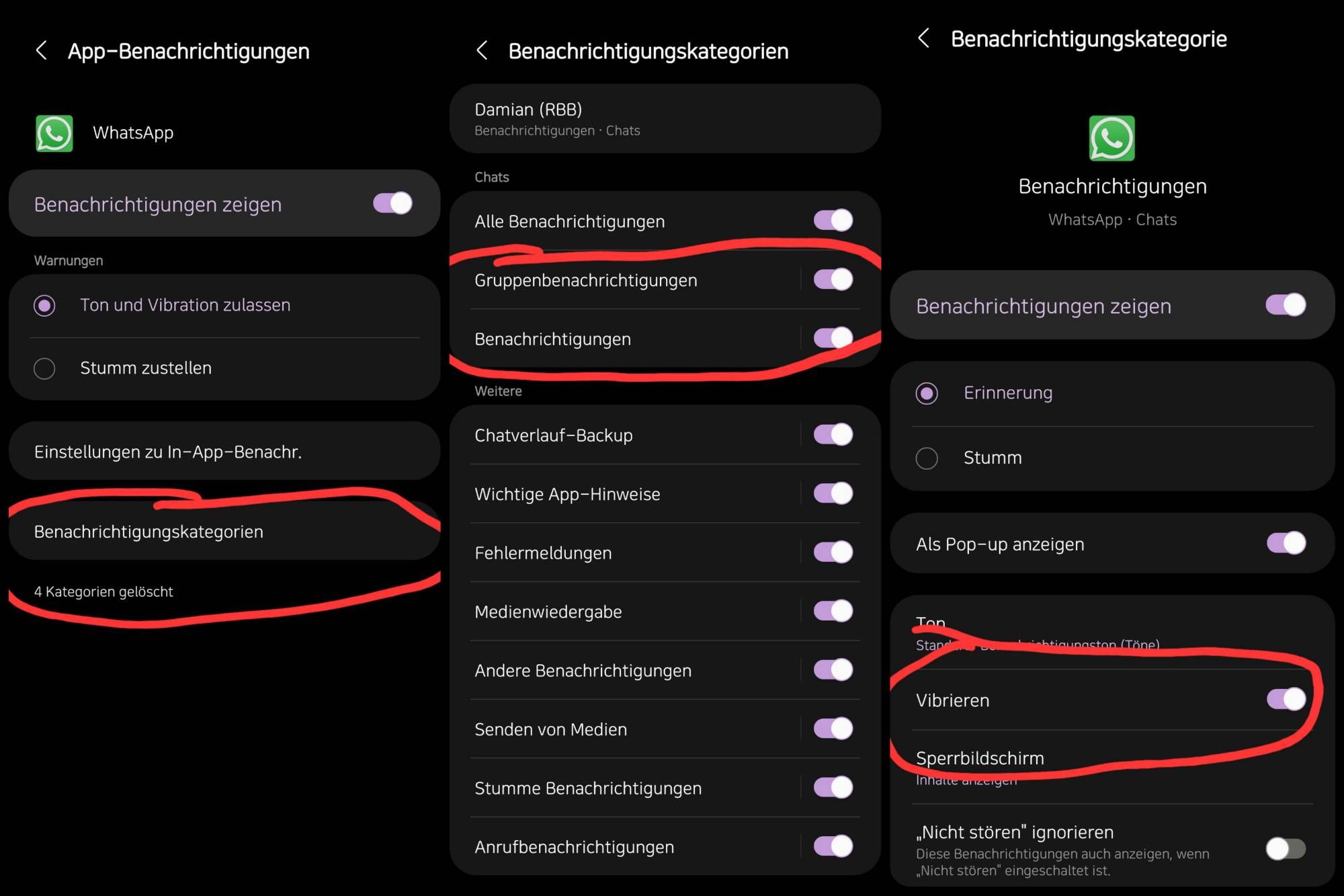

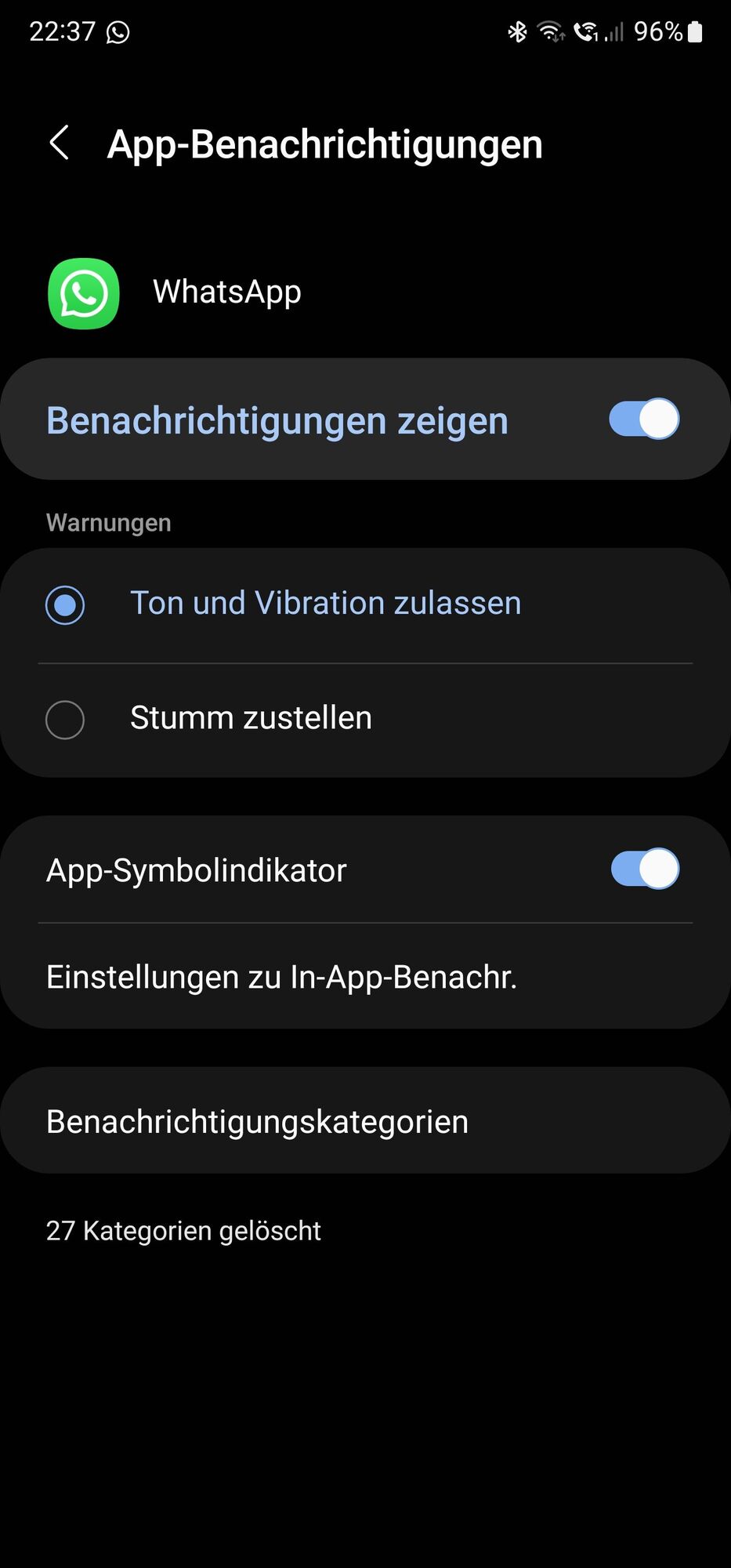

Schau mal bitte hier ob dort Vibration eingeschaltet ist.
Also ich habe das halt nur wie die schreiben in Whatsapp deaktiviert und von dem Moment an hatte ich mein eigenes Vibrationsmuster. (S22U) Hast du nachdem du das ausgeschaltest hast mal bei App-Info geschaut ob da die Vibration eingeschaltet ist? + Hast du in WhatsApp die Vibration für Chats und Gruppen einzelend jeweils ausgeschaltet (Falls ja alles gut dann ists richtig da) Dann wüsste ich aber nicht warum es nicht gehen sollte sonst.
Ich hab in WhatsApp aus und in den Einstellungen ein. Aber irgendwie funktioniert es trotzdem nicht
Ah der letzte Haken war nicht gesetzt. Danke für die Hilfe
Gerne *1f607.png* Würde mich freuen wenn du meine Antwort als akzeptierte Lösung markierst.
