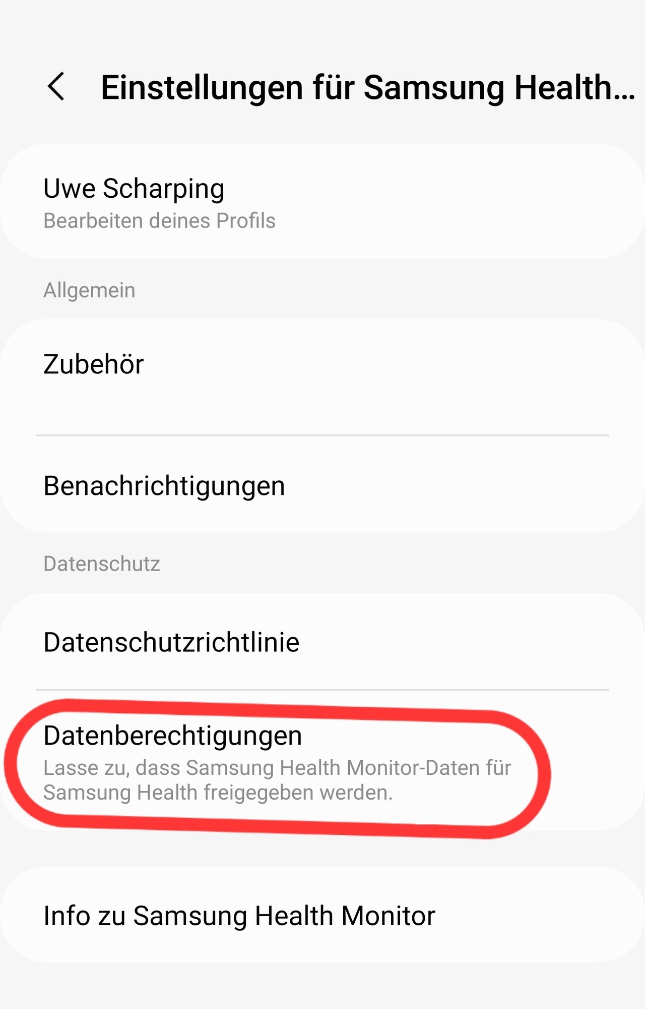

Hallo zusammen, ich habe da mal ein Problem: seit dem letzten Update überträgt die Uhr nicht mehr wie gewohnt die Blutdruckwerte nach einer Messung auf mein Smartphone. Ich werde dazu aufgefordert, die Werte immer händisch einzugeben. Dies war vor dem Update nicht so. Dort wurde jede Messung automatisch auf die Uhr übertragen und am Ende des Monats konnte ich mir einen Ausdruck erstellen, der alle meine Werte erhielt! Hat noch jemand dieses Problem? Und weiß jemand eine Lösung? Danke für eure Hilfe liebe Grüße und einen guten Start in den Tag
Guten Morgen L: @Torei.

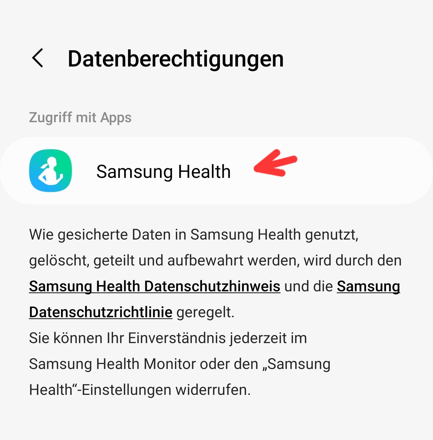

Öffne bitte auf dem Smartphone mal die Health Monitor App > dort oben rechts über die drei Punkte > die Einstellungen öffnen > im neuen Fenster auf > Datenberechtigungen.

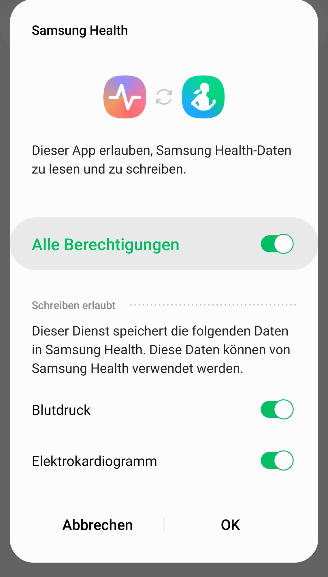

Auf "Samsung Health" tippen. Dort bei den Berechtigungen > alle aktivieren > mit " O.K. " speichern.
Am besten Smartphone neu starten und jetzt klappt das wieder.
Beim letzten Update wurden die Berechtigungen gelöscht, warum auch immer.

Hallo USflatliner, war erst einmal erstaunt, weil ich die Samsung health Monitor App nicht in meinem Samsung Ordner hatte und auch im Play Store nichts finden konnte.
Nach genauem Suchen auf meinem Phone (S21-5g) habe ich die Monitor App auch endlich gefunden. So konnte ich dann auch deine Anleitung ausprobieren.
Nach dem Neustart scheint es jetzt wieder zu laufen. Habe jetzt auch in der Health App beim Blutdruck einen neuen Punkt: "Messen".
Verstehe nur nicht, warum es eine Health App und eine Health Monitor App geben muss.
Auf jeden Fall Danke ich dir für deine Hilfe
LG torei
