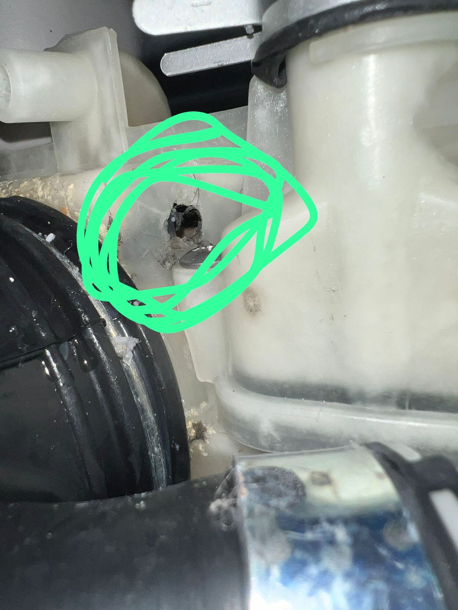

meine Waschmaschine zeigt seit Tagenden Fehlercode LC1. Ich habe mit meinen Handy sehen können, dass meine Waschmaschine Wasser verliert. Ich poste ein Bild damit man besser sehen kann wo der wasserverlust ist.
ich würde mich freuen, wenn mir jemand helfen könnte welches Teil ich am besten bestellen soll. Ich bedanke mich im Voraus.

Welche Waschmaschine hast du den überhaupt? Das wäre eine gute Information.
Was "LC1" bedeutet, sollte im Handbuch beschrieben sein, sonst kann man das auch im Netz nachlesen. Dafür auch die Frage zur Waschmaschine.
Optisch, könnte das auf dem Foto vermutlich die Abwasserpumoe sein? Dazu is das das Foto leider zu Fokussiert.
Wenn ja, könnte es ein loser oder defekter Schlauch sein. Aber natürlich auch ein Riss im Pumpengehäuse. Das wird man nur bei genauem Hinsehen festgestellt werden können.
Ist die Maschine... Alter?...
Ist noch Garantie vorhanden.
- Da muss man dann überlegen ob eine Reparatur durch einen Fachmann sich lohnt..., ob ein Austausch oder Reparatur besser wäre. Heutzutage kann man ja vieles schon mit speziellen Mitteln, kleben.
Gruss Andi
Nachtrag... Oder ist das der Wassereinlauf oben an der Waschmittelkammer?
Wobei ich gerade sehe: den Fehler "LC1" gibt es bereits hier als Thread's
Suche unter der Suchfunktion mal danach.
Vielen Dank für deine Antwort Andi. Die Waschmaschine hat keine Garantie leider mehr. Vielleicht hilft dieses Video bisschen besser um zu sagen, ob das eher ein defektes Schlauch ist oder das pumpengehäuse beschädigt ist.

Dein VIDEO läuft leider (noch) nicht. Das muss erst von einem Moderator freigegeben werden. - Dürfte aber Werktags nie lange dauern.
Nachtrag: Jedoch erwähnt: den Fehler zu erkennen... wird per Video leider nicht funktionieren.
Da wird nur jemand Vorort, eventuell erst nach Ausbau oder wenn man gut an die Pumpe herankommt, sehen können, was für ein Fehler vorhanden ist.
- Bei stark kalkhaltigem Wasser könnten die Schläuche auch von innen her, angriffen werden.
- WENN es ein Schlauch wäre.
- Ob der Fehler aber mit deinem LC1 zusammenhängt, kann ich dir nicht sagen. Dafür musst du mal nach dem Fehlercode hier schauen.

das sieht nicht gut aus. Bitte lass das von einem unserer Techniker*innen überprüfen. Melde dich dafür bei unseren Kolleg*innen vom telefonischen Support. Du erreichst sie Montag bis Samstag von 8 Uhr bis 20 Uhr unter der Telefonnummer 06196 77 555 77.
