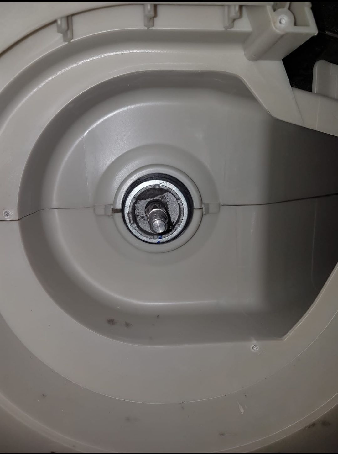

Hallo, da hat sich das Lüfterrad verlemmt deshalb dreht die Trommel nicht mehr.
Hinten den grauen Luftkanal abschrauben unten links ist das Lüfterrad.
Habt ihr mal alle Siebe und Filter gereinigt. Ich meine damit nicht nur das Flusensieb in der Tür.
Moin, der ist komplett sauber und wird regelmäßig gereinigt. Daran liegt es nicht. Das Lüfterrad eiert ohne Ende und schleift deswegen.
Habe ich gemacht und es ist so.
Die Welle hat Höhenspiel, meine man kann die etwas hoch und runter bewegen. Verbogen ist die nicht. Was mich wundert, drehe ich Welle und Messe ( mit Messuhr) nach ist kein Spiel vorhanden, aber das Lüfterrad eiert bald einen cm im Gehäuse.
Dreh unter dem Lager in den Schlitz zwischen Lager und Gehäuse zwei Schrauben rein dann kommt die Welle ein Stück nach oben und am Lüfterrad den hinteren Rand der am schleifen war rundum ein Stück abschneiden, dann funktioniert wieder alles
Ist zwar eine Möglichkeit, aber auch keine wirkliche Lösung. Für mich eine Fehlkonstuktion. Das würde ich an einem alten Gerät machen, aber keins das erst so alt ist.
Dann musst Du dir einen Techniker holen der dir die komplette Bodengruppe austauscht und dann bist Du mit mindestens 400€ dabei
Es gibt einen Repsatz, den habe ich bekommen und eingebaut. Läuft wieder.
DC82-01221A das bei Goole eingeben. Kommt so um die 70€. Viel Glück bei der Reparatur. Die Verstärkung wird mit zwei Schrauben befestigt. Ist selbsterklärend. Gruß
Danke für die schnelle Antwort. Wo wird die Verstärkung befestigt? Die Welle muss ja wieder hoch gedrückt werden. Oder seh ich das falsch?
Der neue Lüfter ist hinten etwas schmäler als der Alte. Bei mir waren es ca. 2/3mm Höhenspiel. Hab leider kein Foto gemacht, als alles eingebaut war.
Wie wird der Rep Satz denn verbaut? Wir haben aktuell das gleiche Probkem, mit dem schleifenden Lüfter und dem abgesackten Motorlager. Hab mir mal Bilder des Satzes angeschaut, aber kann mir nicht vorstellen wie der verbaut wird. Da ist ja ein Luftkanal dabei, wie wirkt sich der Einbau denn auf die Motorlagerung aus?
Der Lüfter ist etwas schmäler und schleift dann nicht mehr. Dir Stütze wird unter das Lager geschraubt. Ist richtig billig gemacht.
Ok, dann werde ich mir wohl selbst was basteln und den Lüfter ggf. etwas bearbeiten. Liegt es an dem ausgeschlagenen Lager dass ich die Welle etwas hoch und runter bewegen kann, oder sind da vielleicht Schrauben vom Motor lose? Solte es nur an der Lagerung liegen, könnte ich mir das Zerlegen sparen
Ich habe nichts zerlegt, es reicht wenn man am Lüfter hinten etwas kürzt.
Also kommt das wackeln nur von dem ausgeschlagenen Lager auf der Lüfterseite? Ich hatte die Befürchtung, der Motor wäre nicht richtig fest. Dann werd ich das so machen, also das Lager stützen und Lüfter bearbeiten. Ich dank dir für die Hilfe
Das Lager selbst hatte kein Spiel,meine die Welle im Lager. Das Lager mit Welle konnte ich bewegen. Motor usw. sind Fest.
Normal reicht es wie du es vor hast. Am Lüfter müssen so ca. 3 -5 mm an der Hinterseite ab. Hätte ich das gewußt, hätte ich den Satz nicht bestellt.
