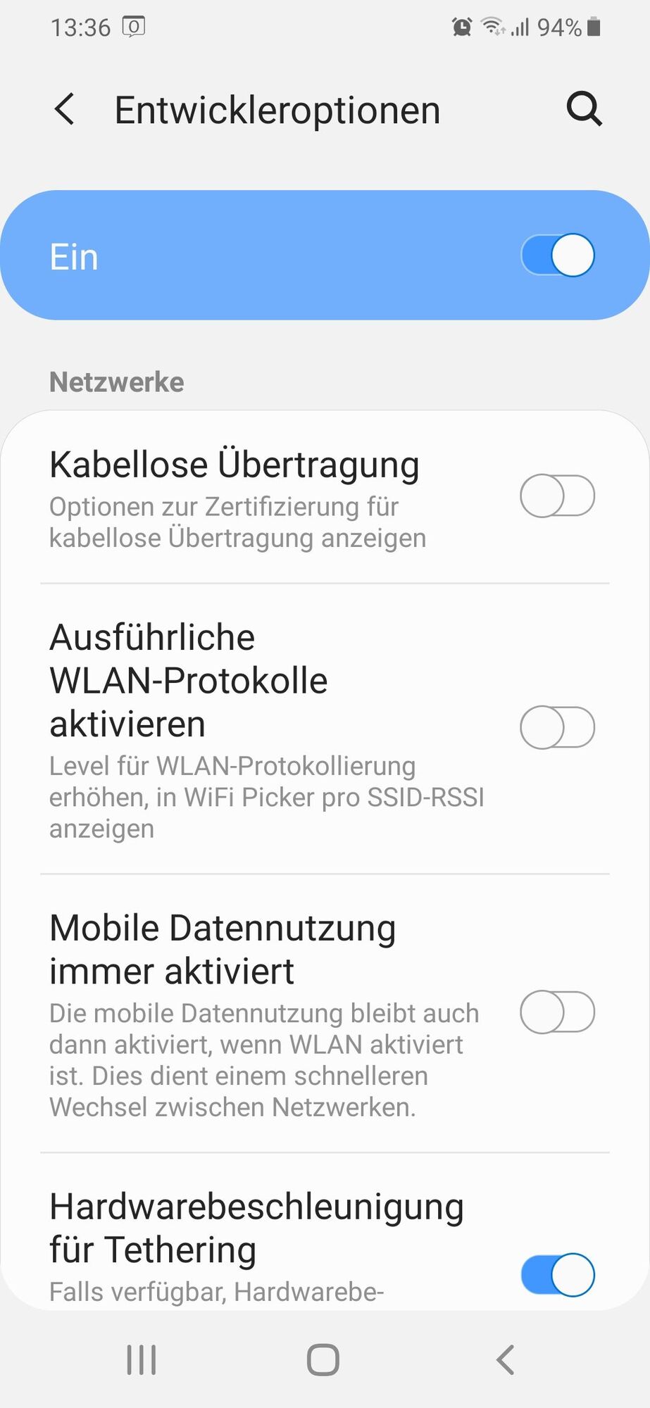

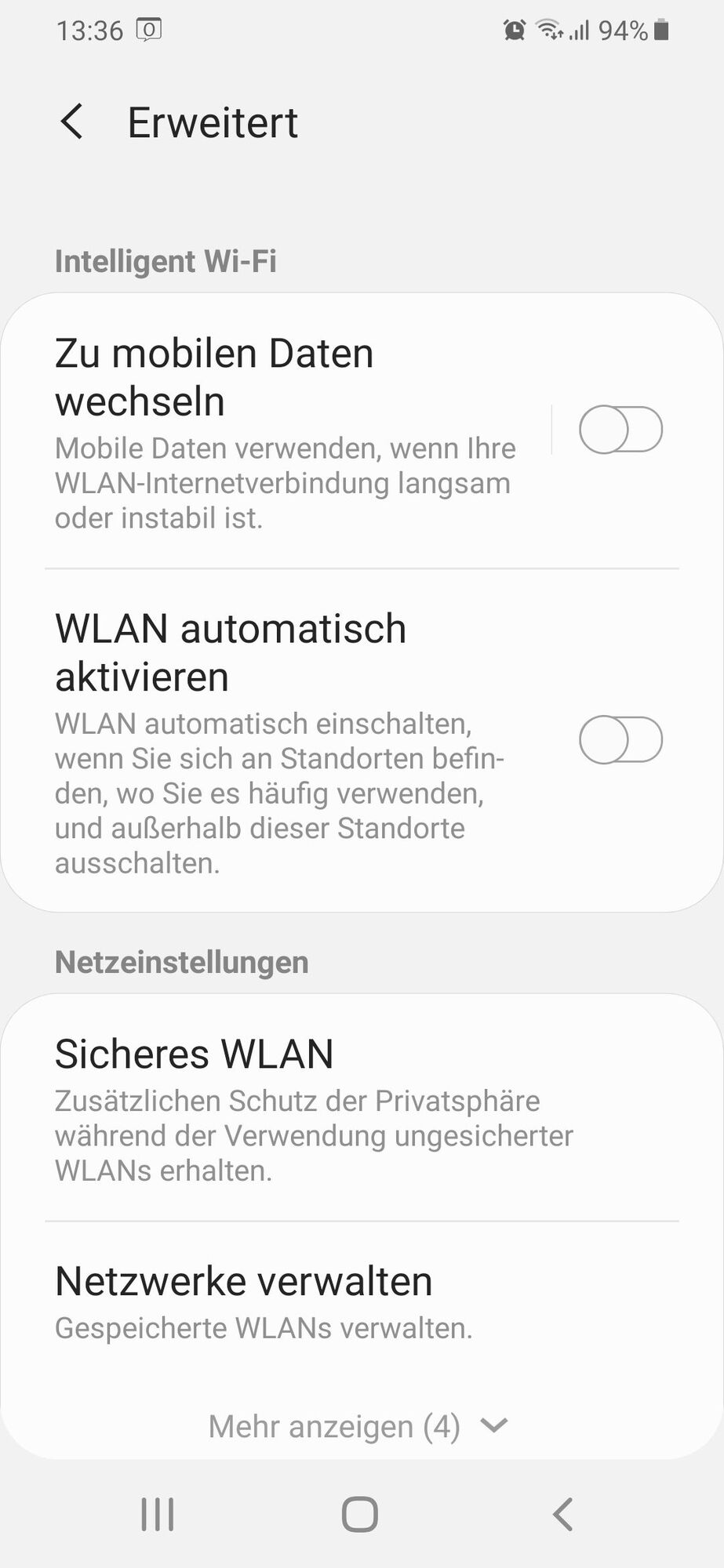

Hallo ihr zwei. Erstmal Danke für die genannten Tipps. In den beigefügten Screenshots ist zu sehen das auch wirklich alles deaktiviert ist/war. Auch unter den Entwickleroptionen. Hab nun auch das W-Lan bzw den Router neu hinzugefügt. Dies scheint geholfen zu haben, zumindest vorerst. Sobald das W-Lan jetzt am Smartphone eingeschaltet wird, dauert es einen kleinen Moment und das Symbol der mobilen Daten verschwindet. So wie es sein soll. Werd es aber weiter im Auge behalten und es regelmäßig überprüfen. Nochmals besten Dank, freundliche Grüße und einen schönen Tag.

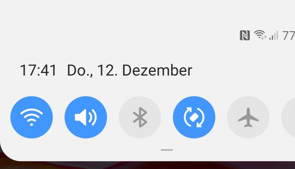

so sieht es bei mir (Galaxy A70) mit aktivem WLAN aus, Kreisbögen für WLAN
mit WLAN

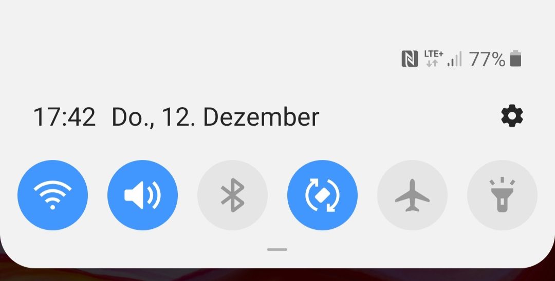

so mit mobile Daten (WLAN aus) mit Netzsymbol (bei mir LTE) für mobile Daten
WLAN aus

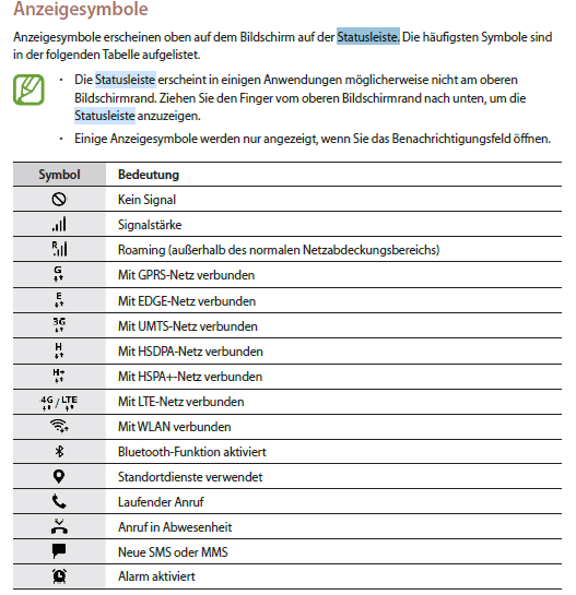

so die Symole der Stausleiste (entweder mit LTE bzw G.. ohne WLAN oder ohne LTE dafür Kreisbögen für WLAN):
mögliche Symbole der Statusleiste
wenn das bei Dir so aussieht, ist doch alles i.O. Oder werden sowohl die Kreisbögen als auch das Netzsymbol angezeigt? Evtl. 2 SIM-Karten mit unterschiedlichen Netz-Einstellungen?

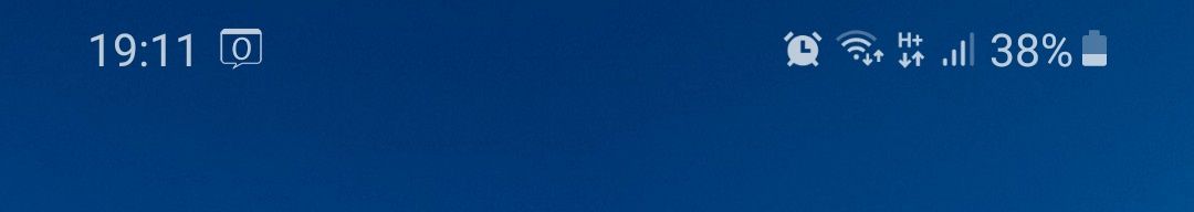

Bei mir sieht das dann so aus. Es sind, wie schon erwähnt, beide Symbole in der Statusleiste eingeblendet. Und wie auch zu sehen arbeiten beide Verbindungsvarianten zugleich. Am Anfang, nach einschalten des W-Lan und zwischendurch immer mal wieder. Eine zweite SIM-Karte ist nicht eingelegt.

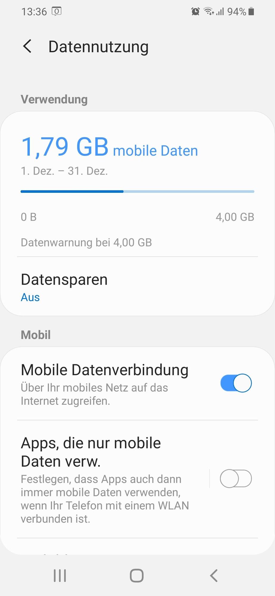

überprüfe mal Einstellungen > Verbindungen > Datennutzung > Apps, die nur mobile Daten verwenden.
Falls aktiviert, dann deaktivieren. Oder hast Du Apps ausgewählt, die auch dann mobile Daten verwenden soll wenn WLAN verfügbar ist?
Ich habe mal vorübergehend unter Datennutzung Apps für mobile Datennutzung markiert, dann sieht man tatsächlich beides, WLAN und das mobile Netz. Also ggf. "Apps, die nur mobile Daten verw." mal auf "Aus" stellen. Bei mir steht es auf "Aus".
salagou
Das ist es auch nicht da deaktiviert. Hatte auch kurzzeitig den Download-Boost in Verdacht. Dort werden W-Lan und mobile Daten, besser gesagt 4G, gemeinsam verwendet um den Download zu beschleunigen. Da ich aber 4G (noch) nicht verwende und mir der Download-Boost also nicht zur Verfügung steht, kann es daran auch nicht liegen. Und da ich mich mit dem Thema Smartphones relativ gut auskenne, diesen Effekt aber nicht reproduzieren kann, bin ich leicht am verzweifeln.

Wenn du alles überprüft, und wirklich die obengenannten Sachen alles aus sind , trotzdem diese Zeichen Wlan/ Datennutzung .
Dann ist es tatsächlich in der Entwickleroption so eingestellt .
Das heißt, egal was du machst, es wird nichts passieren.
Entweder bist du in der Entwickleroption und hast es dort verstellt oder es ist ohne einen dritte Person bei dir an.
Letztendlich musst du es dort ausstellen oder es in einen Samsung Costumer zum Überprüfen dort abgeben.
Auf jeden Fall kann man nichts mehr machen, da das Teil dort falsch angelegt wurde.

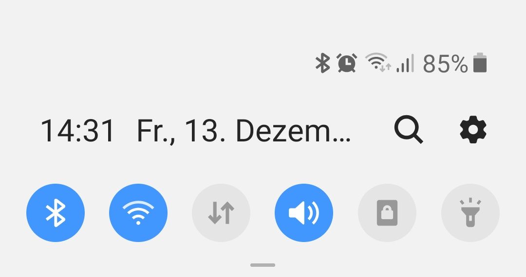

Aber so war das doch immer schon. Auch auf dem vorherigen Gerät. Solange die mobilen Daten nicht beansprucht werden obwohl W-Lan aktiv ist, ist das für mich schon in Ordnung. Und wenn ich aktiv über die Schnelleinstellungen mobile Daten deaktiviere bleiben die Empfangsbalken trotzdem angezeigt.
