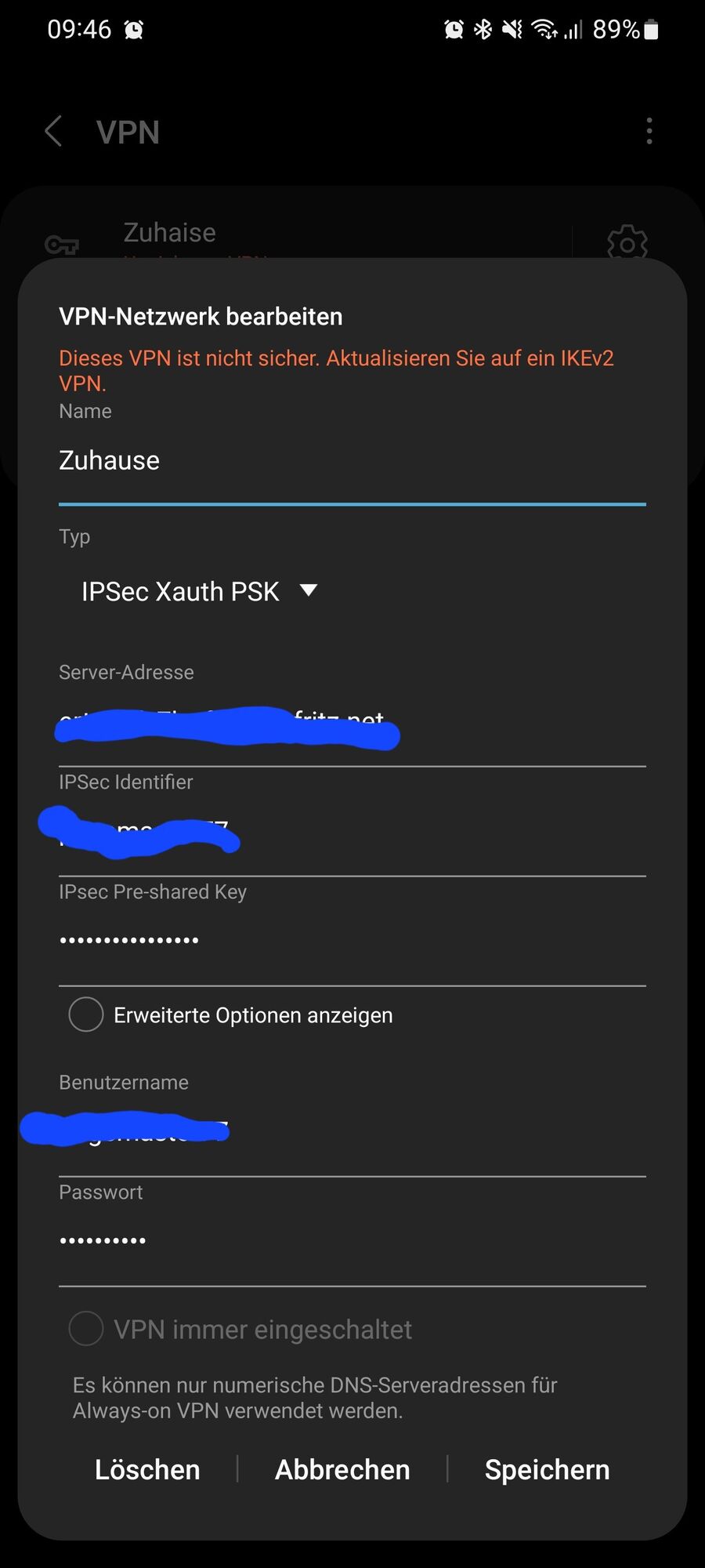

Im S20 unter weitere Verbindungen, und dann deine Fritz Daten eintragen.
Server ist die Adresse die du mit deinem fritz Account bekommst.
Benutzername hast du selbst bei fritzbox vergeben sowie auch das passwort

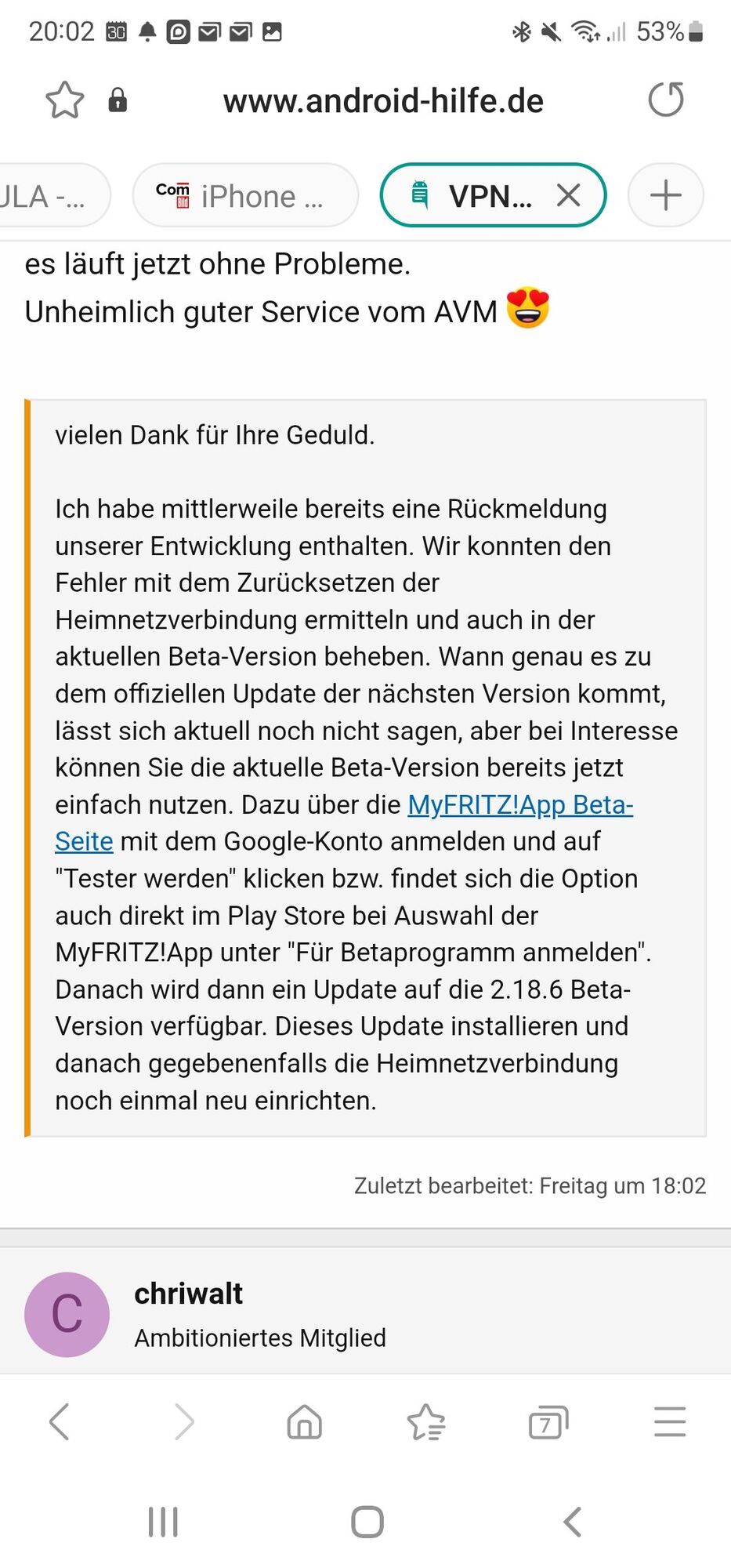

Hallo zusammen, bin in einem anderen Forum auf eine mögliche Lösung gestoßen, die jetzt auch bei mir funktioniert hat. Ist ein Fehler der MyFritz App. In der aktuellen Beta-Version klappt das mit dem VPN über die App.
Ja, funktioniert super - vielen Dank für den Tipp!!
Also hier die Lösung für VPN mit Samsung S22 und Fritzbox nochmal zum direkten Durchlesen:
PlayStore aufrufen
-> über die Suche zur MyFritz-App
-> zum Beta-Programm anmelden
-> nach ein paar Minuten bekommt man das Beta-Update angeboten
-> installieren
-> VPN mit ein paar Klicks in der App einrichten
-> FERTIG.
VPN mit Samsung S22 läuft !!
Und soooo komfortabel - kein Gefummel mehr mit IPsec und auch keine Drittanbieter-App wie Wireguard erforderlich (auch wenn als OpenSource-Software deutlich vertrauenserweckender als kommerzielle Software).
Vielen Dank an AVM !!
MoinsenIch versuche gerade mein VPN, welches mein Router Fritz7590 über MyFritz anbietet. Dazu benotige ich laut AVM Hinweise folgendes"VPN-Typ: "IPSec" oder "IPSec Xauth PSK" Diese Einstellung hatte ich im Note20 Ultra noch aber im neuen S22 Ultra ist diese Auswahl nicht vorhanden und ich kann...
27
Hallo Weiss jemand warum es auf dem S20 ultra mehr mögliche Protokolle gibt als bei S22 ultra? Die beiden xauth gibt es nicht beim S22ultra Beide haben A13 drauf. Für einen VPN für meine Fritz Box geht nur xauth . 6634582
