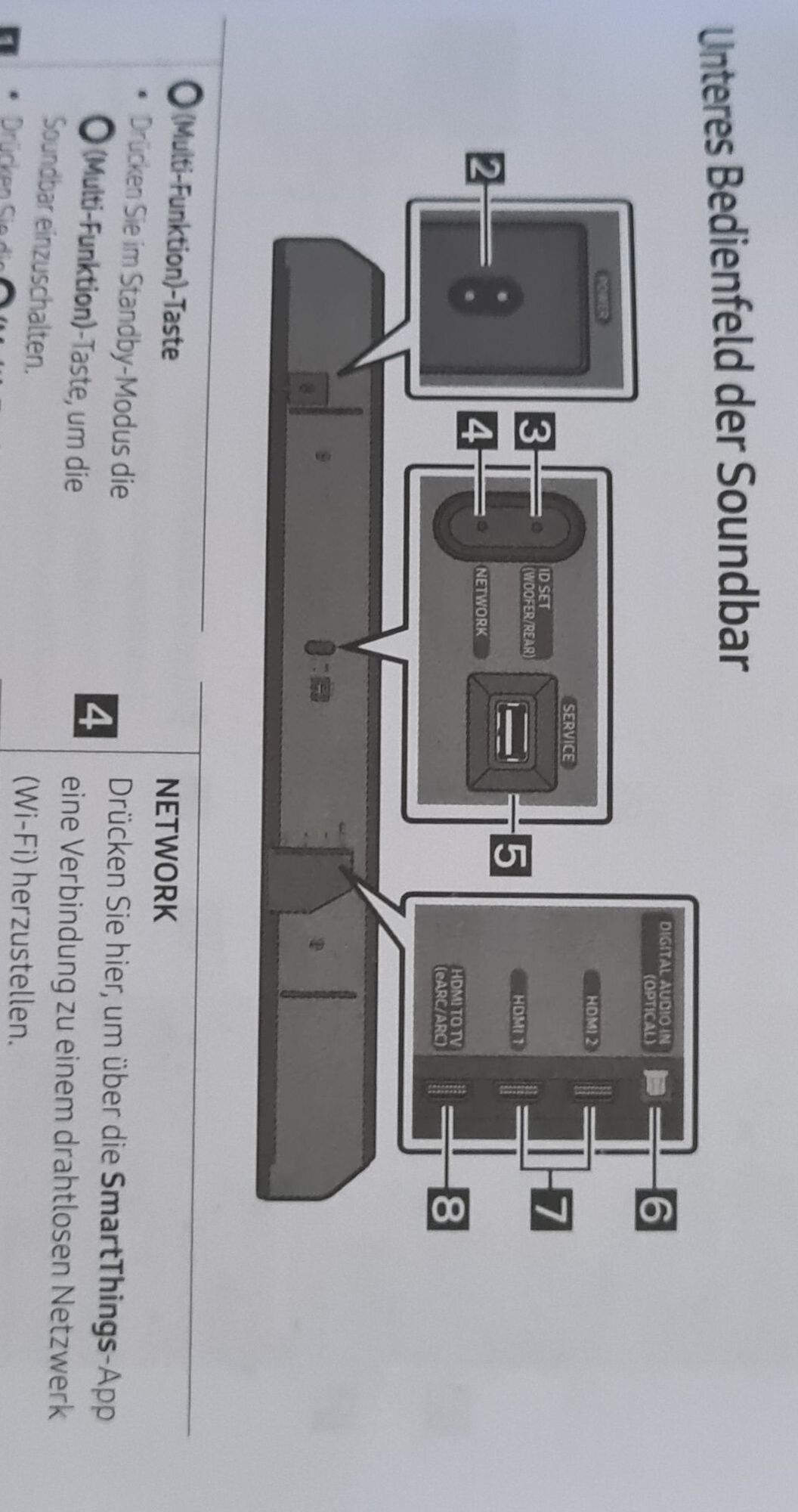

Smart Things verbindet sich nicht mit
SAMSUNG SOUNDBATR HW-Q950T .
Soundbar wird erkannt aber nicht ins Samsung Konto eingebunden.
Immer Fehlercode 15-200

Nein, fast neu, S 20+
Denke aber, dass ich eine Lösung gefunden habe.
Unter der Soundbar ist ein drückbares Knöpfchen für eine WIFI Verbindung. Soundbar ist jetzt bei Smart Things zu sehen. Danke an Alle.
Nein, kein Sparmodus. Bekomme ja auch meinen TV, Samsung Q7R, aus 2019 eingebunden
Versuche mal alte ungenutzte BT- Verbindungen von deinem Telefon zu löschen.
