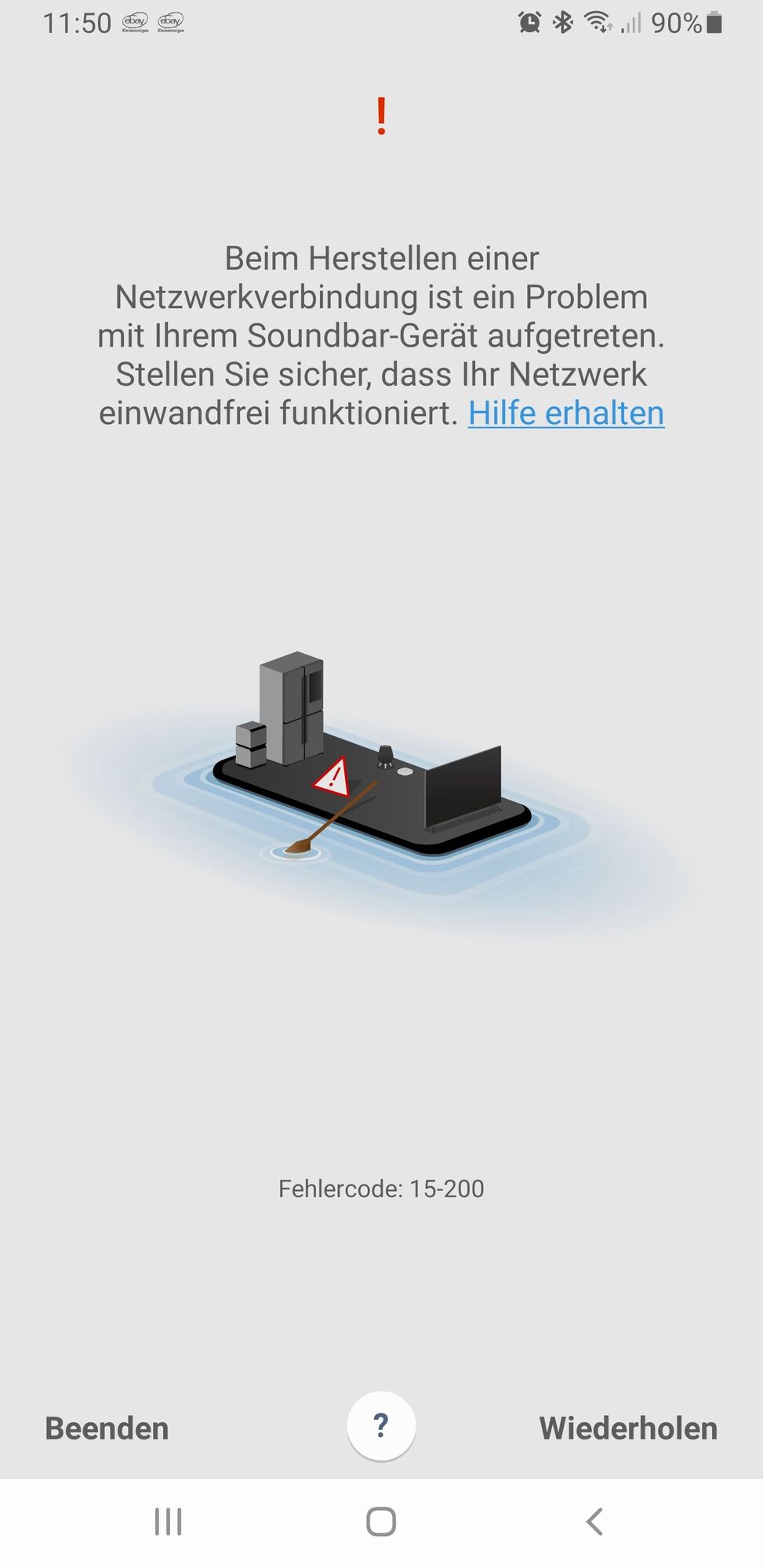

Soundbar q80r kann nicht in SmarThing App, im Samsung Account registriert werden. Sie wir Zwar gefunden, aber bei 99% kommt Fehlercode 15-200.
Beim Herstellen der Netzwerkverbindung ist ein Problem mit ihrem Soundbar Gerät aufgetreten.
Netzwerk ist in i.O. Die Soundbar ist auch Wifi Connect.

Ich habe nun das 5 GHz wlan aus gemacht damit alles im selben wlan ist. soundbar stromlos gemacht und wieder eingeschaltet. Dann hat funktioniert. Die Smartphone App hat ein neues Gerät gemeldet. L: Lösung in ursprünglichem Beitrag anzeigen
