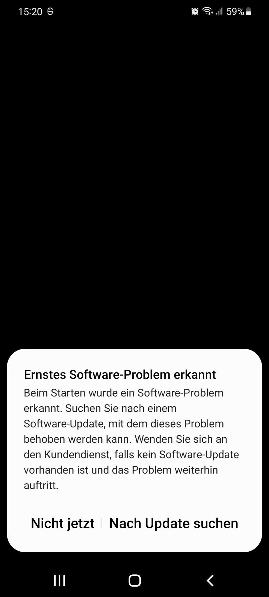

Ich habe genau die gleichen Probleme. Meines hängt in der schleife und nach dem 3 Neustart fährt es jedesmal komplett runter und startet neu. Danach geht's wieder eine Weile. Beginn der Problem nach dem Update aufs 12.
Leider habe ich diese Warnung zu spät gelesen und habe jetzt das selbe Problem und kann die Warnung nur bestätigen und davor warnen!!
Angeschlossen an das Schnell-Ladegerät hatte ich das Update heute morgen gestartet und unbeobachtet laufen lasen. Nach einiger Zeit hatte ich es kontrolliert und festgestellt dass mein S20 Ultra nach dem Update auf Android12 ständig neu bootet und der Akku bzw. die Rückseite kochend heiß war.
Der Bildschirm war nach jedem Neustart für einige Sekunden aktiv, sodass ich mit der Ein/Aus-Taste das Gerät ausschalten konnte. Danach habe ich es erst einmal abkühlen lassen und später einen Neustart versucht. Das Gerät bootete aber weiter ständig neu.
Wenn ich die SIM-Karte raus nehme und es schaffe, die Geräte-PIN einzugeben solange der Screen für ca. 3 Sekunden aktiv ist, wird das System gestartet und das Handy läuft hoch.
Danach habe ich die SIM wieder eingelegt und der Dienst wurde aktiviert.
Einige Samsung Apps stürzen wg. Kompatibilitätsfehler ständig ab (z.B. Galaxy Weareable für meine Smart Watch). Für diese Apps werden jetzt auch Updates angeboten.
Von daher ist es m.E. nicht nur ärgerlich sondern ich halte dieses Samsung-Update für absolut brand-gefährlich!!! Vermutlich wäre der Akku irgendwann explodiert wenn ich es nicht gemerkt hätte.
Samsung sollte sich schämen, so ein fehlerhaftes Update auf seine Premium-Geräte End-Kunden loszulassen!!!
Ich hab das Probleme ebenfalls seit dem Update auf Android 12. Es tritt reproduzierbar nach jedem Neustart auf. Man schafft es dann nicht, den PIN einzugeben. Das Gerät startet "anscheinend" ca. 3x durch. Es erscheint zumindest immer wieder das Samsung LOGO in der mitte des Bildschirmes und anschließend wieder die PIN Eingabe. Das ganze passiert so lange, bis das Gerät komplett neu durchstartet. Als das das erste Mal bei meinem S20+ so war, ging selbsttätig der Flugmodus an und auffällig war, dass alle WLAN Kennwörter gelöscht wurden und neu eingegeben werden mussten. Heute kam das Update auf Sicherheitspatch-Eben 1. Januar 2022. Nach dem Update das selbe Problem...ca. 3x "kleiner Neustart", bis das Gerät dann komplett neu startet. Danach blieb WLAN aber an und alles läuft vorerst normal. Es scheint aber definitiv bei einigen ein Problem zu geben, was evtl. das WLAN betrifft oder so.

Super... Gestern morgen das selbe Problem... Update durchgeführt... nix startet mehr...
Nach div. Neustarts hat es irgendwann geklappt, Handy lief wieder.
Heute war dann der Akku leer, das selbe Problem wieder beim Neustart, es geht nur noch der abgesicherte Modus vernünftig *1f61e.png*
Wozu kauf ich mir so ein teures Handy?? Bestimmt nicht um nach einem Update so einen Ärger zu bekommen...
Guten Tag zusammen, habe seit dem Update das gleiche Problem, Kundensupport durch Samsung schlägt fehl, die wollen alle das man das Handy auf Werkseinstellungen setzt. Wenn das Handy in Endlosschleife startet, dann einfach die Lautstärke leiser Taste festhalten, dann scheint es in den abgesicherten Modus zu wechseln, wenn man dann Neu startet kommt man zumindest normal rein. Wenn man aber daraus wieder ein Neustart macht hat man das gleiche Problem wieder. Ich bin dann hergegangen und habe den Sim Pin deaktiviert und auch den Sicherungspin vom Handy durch ein Muster ersetzt, wollte eigentlich gleich alles deaktivieren aber dann werden die Biometrischen Einstellungen mit gelöscht, dann kommt man nicht in die Endlosschleife beim Start. Sieht so ein Sicherheitsupdate aus, wohl eher nicht, Handy unsicher machen um es noch zu nutzen, der Akku wird auch extrem heiß bei dem Endlosstart kann ich bestätigen. Übrigens ein Hinweis auch an die Samsung Mitarbeiter: Beim S20 Ultra und dem Neuen Android 12 kommt man nur noch ins Bootmenü, wenn man das Handy vorher mit einem PC über USB verbindet. Hoffe das Problem wird schnell behoben werden. Laut Samsung gibt es viele solcher Meldungen
