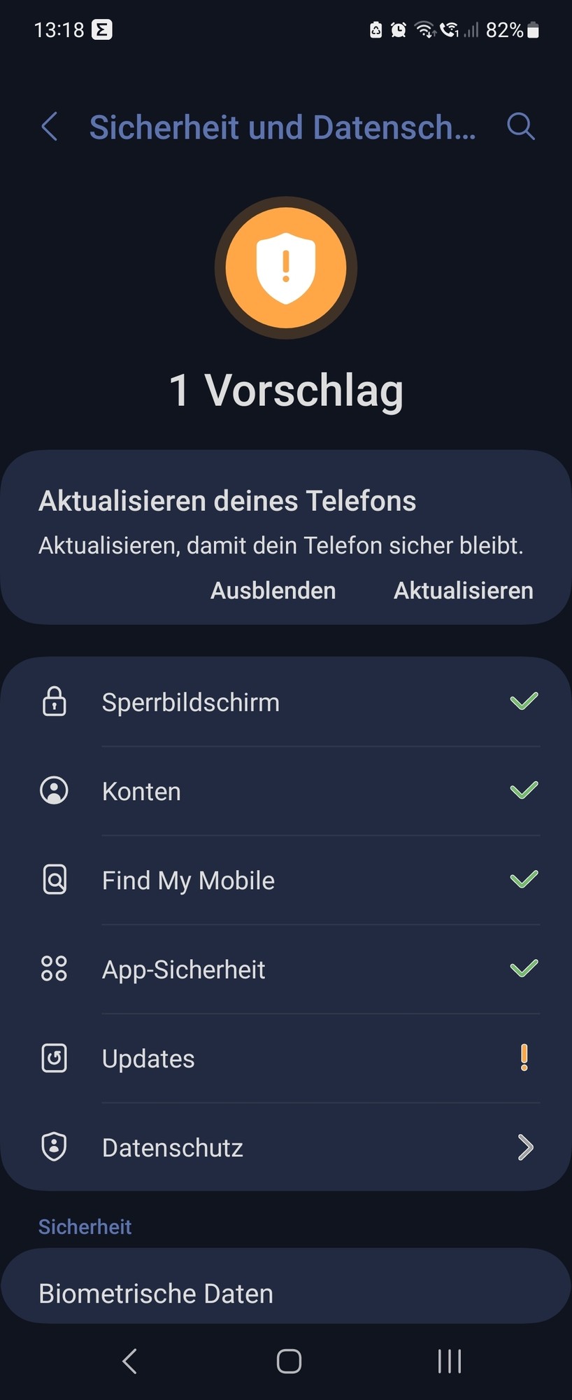

Also mein Flip5 steht nach wie vor beim 1. JULI 2023 auch mitn Sicherheitspatch... Finde das echt merkwürdig, da ich davon ausgegangen bin alle 3 Monate zumindest ein Sicherheitspatch zu erhalten...
Interessant finde ich die Info man solle doch das Telefon aktualisieren damit das Gerät sicher bleibt... Also keine Ahnung warum das bei Samsung immer so lange dauert *m:1f62a.png*

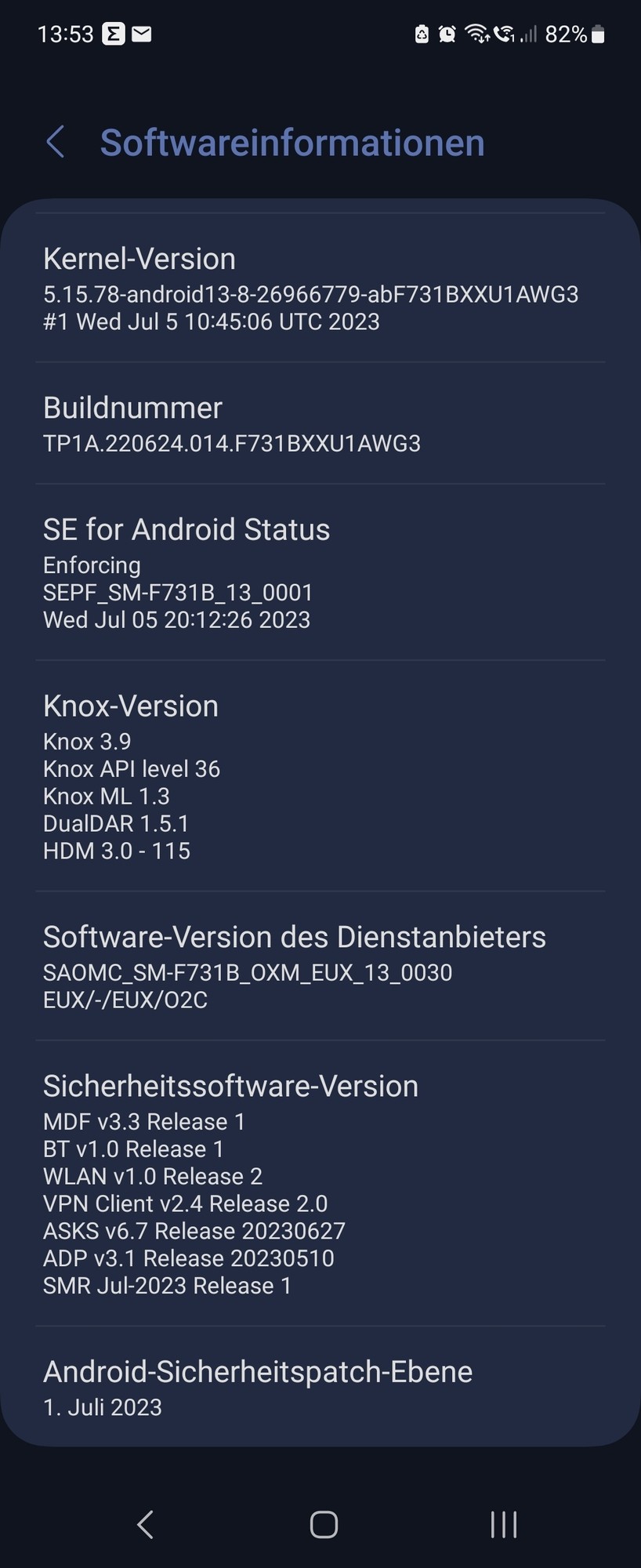

Was steht bei dir in den Softwareinformationen & dann bei "Softwareversion des Dienstanbieters"?

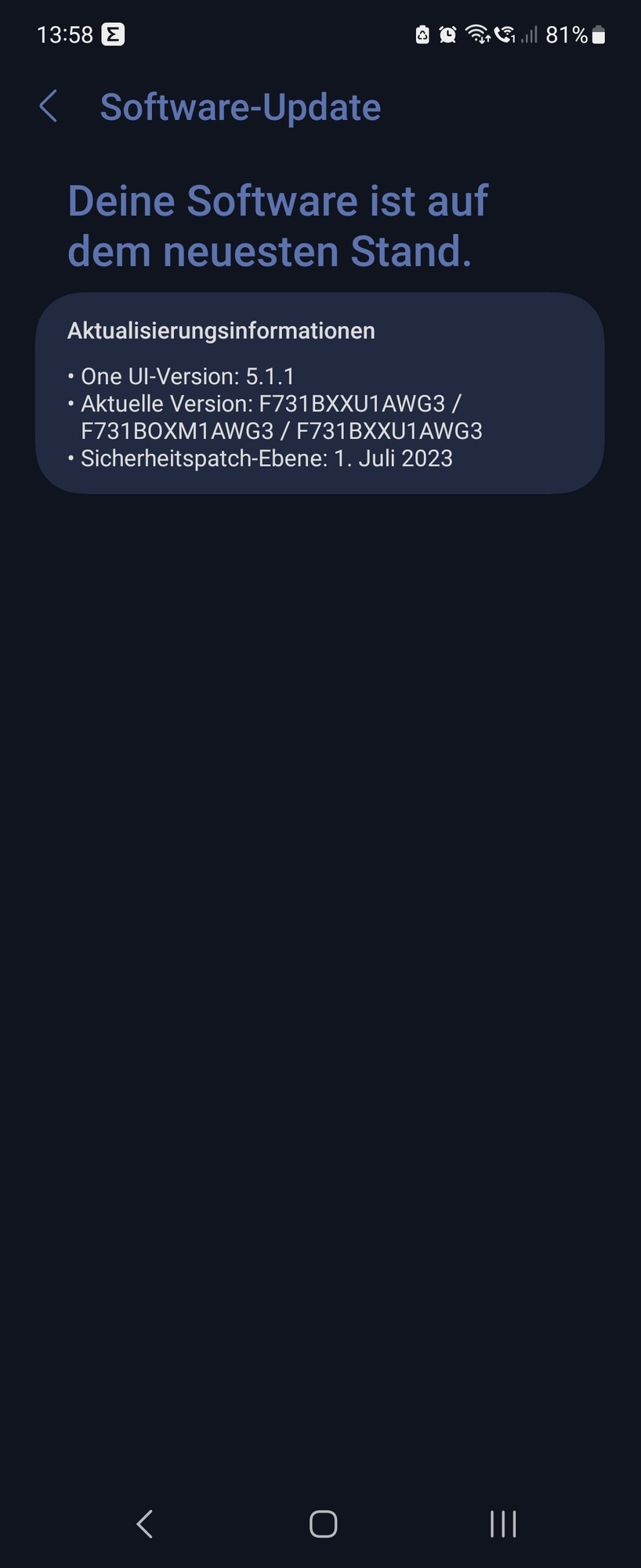

Aktualisieren funktioniert leider nicht, im Anhang nochmal ein Screenshot mit den Daten
Das zeigt er mir dann eben an, also viel klicken geht leider nicht
Kann sein das du ein Gerät hast was nicht für den deutschen Markt bestimmt ist und deshalb deine Software auf einem älteren Stand ist. Bei der Softwareinformation des Diensteanbieter müsste EUX EUX EUX stehen. Wo hast du es denn gekauft?
Aber steht da nicht 3x EUX? Oder seh ich das falsch? Gekauft habe ich es bei Gomibo.de, das Gerät ist dann aus den Niederlanden, aber sonst funktioniert alles
Das ist ein Gerät für Tschechien, deshalb erhälst Du in Deutschland keine Updates over the Air. Da bleibt nur der Anschluss an einen PC und der Versuch die Updates über Smartswitch zu erhalten.
Das ist aber für Tschechien gebaut worden. O2C ist da relevant und damit ist das zusätzlich gebrandet.
Dann wird es hier mit dem aktualisieren wohl nichts. Wie gesagt in Deutschland muss 3x EUX stehen. Vielleicht hat ein anderer User noch eine Idee. Selbstverständlich funktioniert dein Gerät weiterhin, nur das mit den Softwareupdates geht dann nicht.

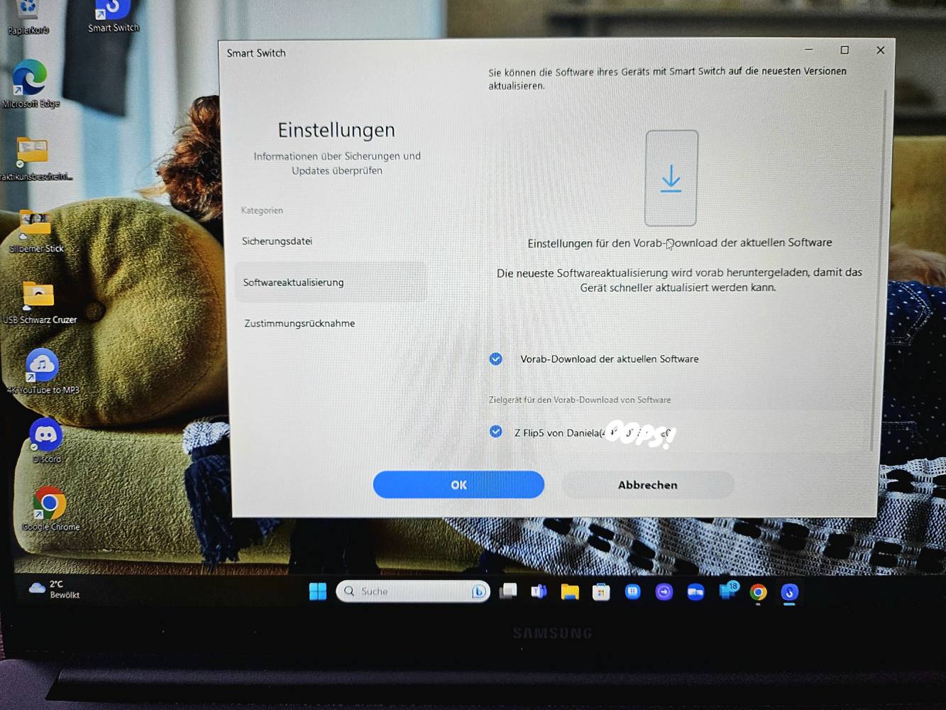

Hast du mal der Software wie L: @Barney0w es ein Kommentar darüber erklärt hat versucht schon overt Smartswitch am PC ZU aktualisieren? *m:1f914.png*‍*m:1f4bb.png*
Ich werde es mal probieren, hoffentlich bekomme ich das hin... Also nie wieder aus dem Ausland kaufen*m:1f62a.png*
So etwas kann Dir durchaus auch in Deutschland passieren wenn Du ein EU Gerät kaufst das meistens etwas günstiger ist.
Man denkt halt man kann bisschen Geld sparen, da. Die Geräte nicht ganz günstig sind... Aber ich bin grad dabei das am PC zu probieren
Ja, ist vielen schon bei den Samsung Galaxy watch Uhren passiert dass er dann kein Samsung pay benutzen konnten und alle sich beschwert haben mit schlechten Rezessionen bei Amazon, etc. Du bekommst das schon hin so schwer ist das nicht. *m:1f609.png* Ich würde mich zusätzlich noch bei Gomibo beschweren, da die das zu schreiben *m:270d.png* müssen.

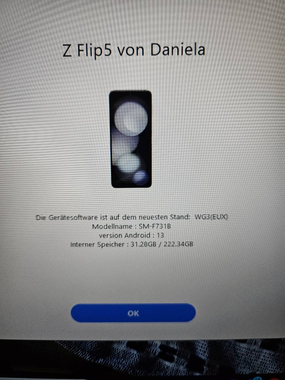

Werde ich auf jeden Fall machen, aber ich komme gerade nicht wirklich weiter.... Zum aktualisieren wird mir nix angezeigt und hab das leider noch nie über PC gemacht *m:1f923.png**m:1f648.png*
