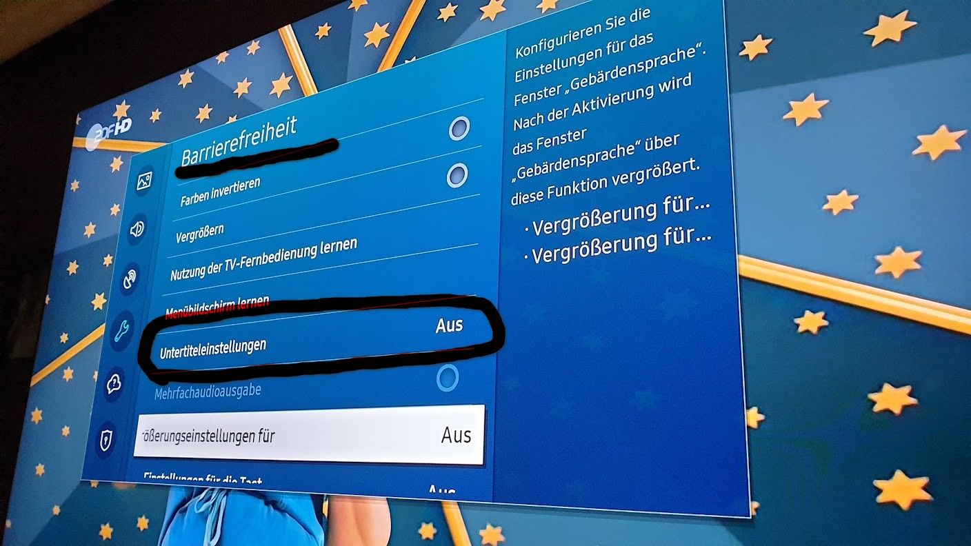

  • Einstellungen >
  • Allgemein Barrierefreiheit >
  • Untertiteleinstellungen.
Ob hier die Untertitel aktiviert sind. Falls ja, schaltet sie bitte aus.
Die Untertiteleinstellungen in den Barrierefreiheit-Funktionen sind aus.

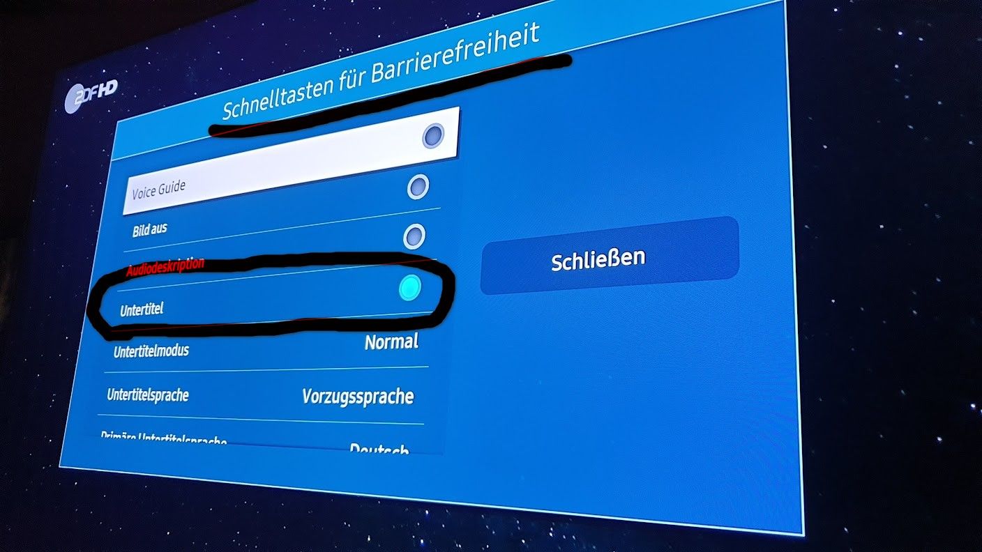

Ich denke das Problem kommt aus dem Menü: "Schnelltasten für Barrierefreiheit!" (Lautstärketaste länger drücken).
Dort sind die Untertitel immer auf AN egal was ich im Hauptmenü einstelle.
