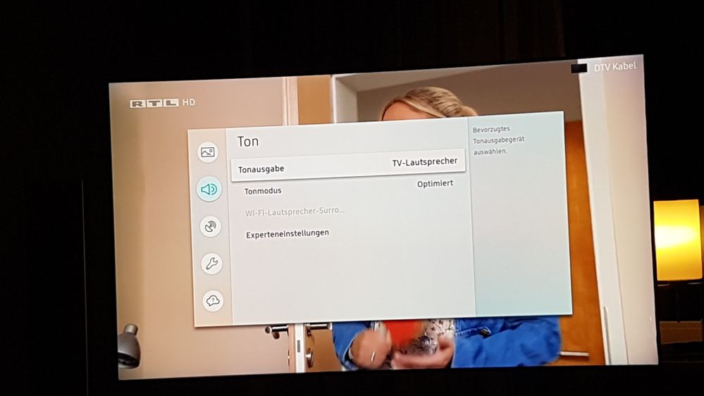

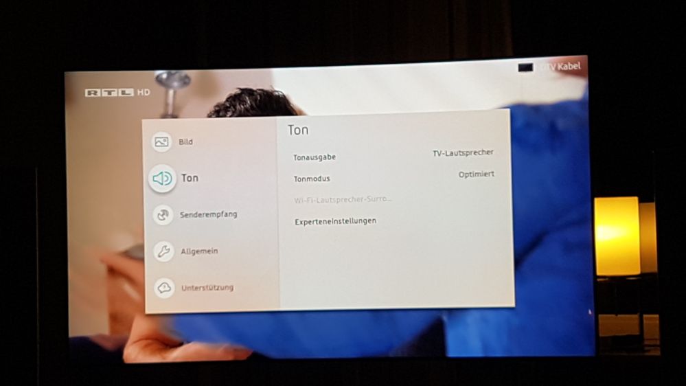

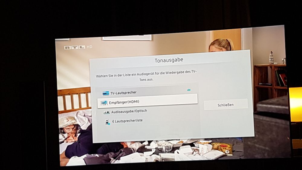

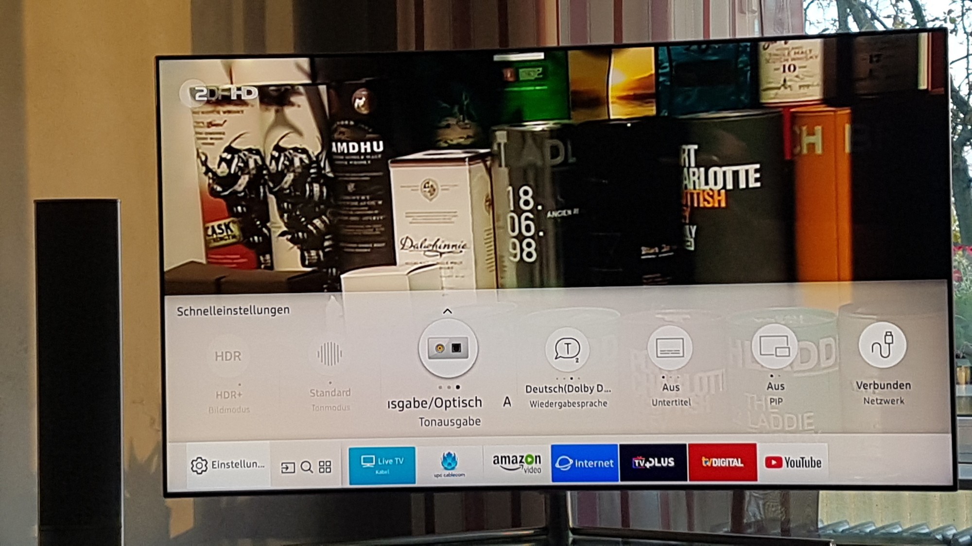

Schon mal über Einstellungen - Ton - Tonausgabe - Audioausgabe / Ausgabe optisch probiert?
Gruß, Theo
Ja, hatte ich bereits versucht. Wie gesagt, wenn ich die Bose Cinemate über die Bose FB einschalte und dann in der Tonauswahl am TV "optisch" auswähle, kommt ja auch der Ton.
Wie gesagt, ich würde mich halt freuen, wenn ich die Bose Cinemate ebenfalls ein- und ausschalten und Laut/Leise regeln könnte.
