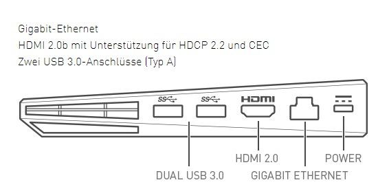

Das hier sind die Anschlüsse des Nvidia Shield:
Schließe ich dann über den HDMI2.0 Eingang?/Ausgang? von dem Shield (siehe Bild) an einen der zwei "HDMI in" der Soundbar?
Und das Bild vom Shield wird dann automatisch über den HDMI Out /Arc an den TV weiter gegeben?
Wenn das so wäre, müsste das ja für mich okay sein.
Genau so machst du es. Du schliesst die Shild an HDMI1 oder HDMI2 von der SB an und dann dort den HDMI-ARC out an den Fernseher HDMI (ARC).
Ich mach das genauso mit einem AppleTV 4k.
Was L: @AlexZ_ sagt! *:thumbs-up-sign-emoji-modifier-fitzpatrick-type:
