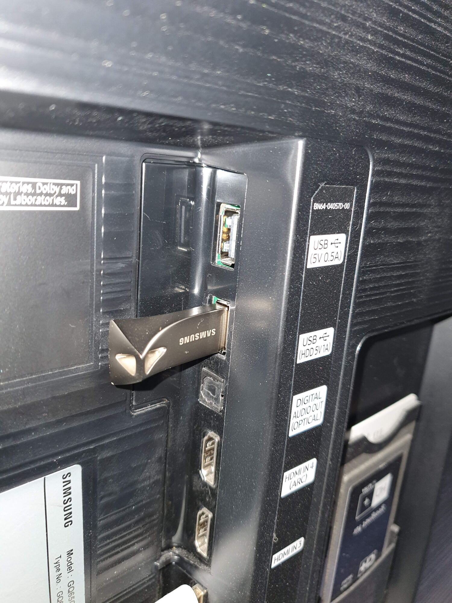

Diesen:
https://www.amazon.de/dp/B07CVCZFWF/ref=twister_B07FFCH7WH?_encoding=UTF8&psc=1
Muss man den USB-Stick bei HDD anschließen oder funktioniert er auch am anderen USB-Anschluss?
Aufnahme geht an beiden Ports, würde aber den mit 1A verwenden (der andere hat nur 0,5A), und noch zu Theme, ist der Restpreicher des Laufwerks kleiner als 500 MB, wird die Aufnahme abgebrochen, SIEHE Anleitung! (Handbuch)
