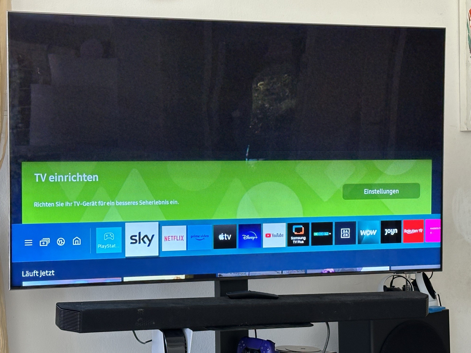

 Ich habe folgendes Problem. Ich habe den Sky-Receiver vom Strom trennen müssen weil sie sich aufgehängt hat. Daraufhin wurde unten die Sky-Kachel gelöscht. Habe sie über „Quelle“ wieder angelegt. Leider ist sie nun nicht mehr nutzbar, dieser grüne Balken“TV einrichten“ erscheint (siehe Bild)
. Die Einrichtprozedur bin ich schon mehrmals durchlaufen, aber der Balken verschwindet einfach nicht. Hat evtl. irgendjemand eine Idee? Danke im Voraus
L: @UdoAngela Versuch mal einen Power Reset:
  1. Fernseher ausschalten
  2. alle per HDMI-Kabel angeschlossenen Geräte ( DVD- und Blu-ray Player, CI+ Modul, USB-Sticks, Festplatten usw.) vom TV trennen
  3. TV vom Strom trennen
  4. Power-Taste auf der Fernbedienung für 15 Sekunden gedrückt halten, um ihn vom Reststrom zu befreien
  5. Sicherheitshalber noch 10 Minuten warten
  6. Zunächst nur Netzstecker anschließen
  7. Smart TV wieder einschalten
  8. Nach und nach die Geräte wieder anschließen
