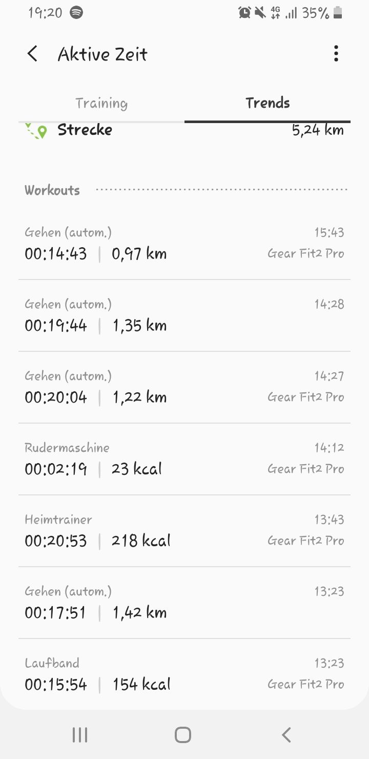

Ich war heute im Fitnesstudio und habe mit meiner Gear Fit 2 Pro das Training auf dem Laufband gestartet.
Das lief soweit auch alles super, auch die Übertragung an die Samsung Health App lief wie immer ohne Probleme.
Nur ist mir vorhin aufgefallen das die App selbst auch zu diesem Zeitpunkt ein automatisches Workout gemessen/dokumentiert hat, wahrscheinlich weil ich mein Galaxy S9 beim Training wegen der Musik mit in der Hand hatte. Dieses kann ich nun nicht löschen und somit sind meine verbrannten Kalorien viel zu hoch.
Auch bei den Einstellungen kann ich die automatische Workout Erkennung nicht aus stellen da es einfach nur grau hinterlegt ist.
Ich hoffe ich habe mein Problem sinnvoll geschildert und würde mich freuen wenn ich erfahre wie ich das ändern könnte.

Leider nein bei mir ist es der Fall das mein Smartphone ein Training automatisch aufnimmt und zusätzlich noch das
Training von meiner Gear fit 2 angezeigt wird. Die App selbst berechnet beides als einzelne Trainings und zählt mir somit meine
verbrannten Kalorien leider doppelt. Wenn ich die automatisch aufgenommenen Trainings von meinem Handy löschen könnte dann würde es nicht zu dieser Überschneidung kommen. Vielleicht gibt es aber auch eine Einstellung wie ich dies ändern kann das nur die Trainings von meiner Gear fit 2 gewertet werden ?
Ich hänge mal ein Bild an bei dem man hoffentlich sieht das nicht nur die Gear Fit Aktivitäten gemessen werden.
Löschen kann man meines Wissens nach die aufgezeichneten Trainings wieder. Entweder durch gedrückt Halten des Eintrags oder über die drei Punkte oben.
