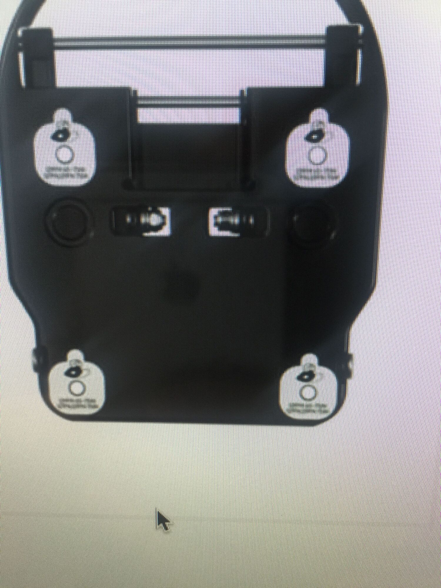

The Frame 65 und No Gap Halterung. Nicht ganz plan an der Wand.
Hallo L: @KlausS1, kannst du ein Foto davon machen und es hier hochladen? Nicht, dass Missverständnisse entstehen. Danke!
@SinaR schrieb: Hallo @KlausS1, kannst du ein Foto davon machen und es hier hochladen? Nicht, dass Missverständnisse entstehen. Danke! Viele Grüße
Hallo @SinaR, anbei ein Foto aus dem Internet, da ich meinen "Frame" schon montiert hatte. Es sind die 4 Aufkleber mit den darunterliegenden Scheibchen. Ich habe sie an Ort und Stelle gelassen und konnte den "Frame" ziemlich plan an der Wand befestigen.
