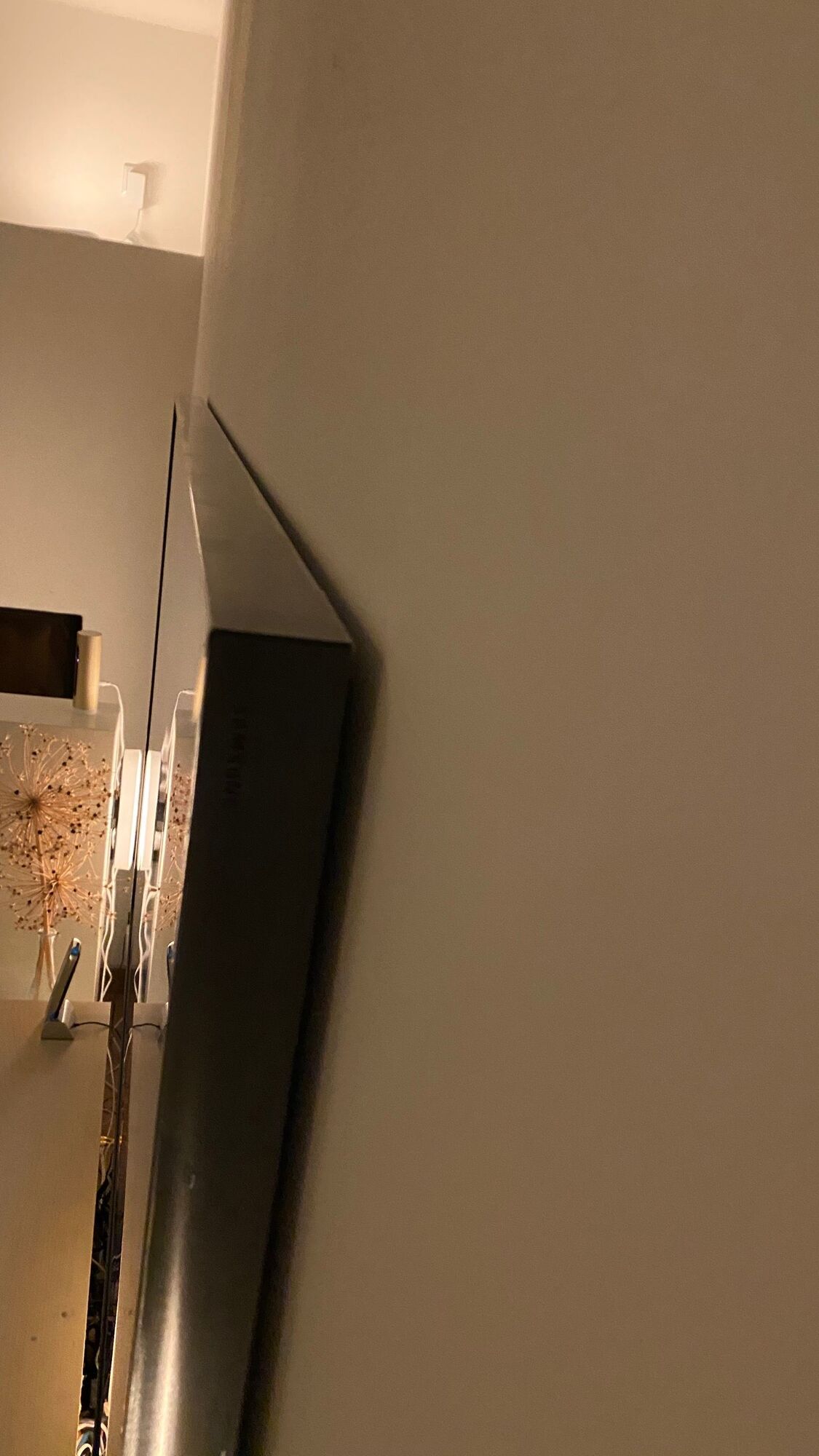

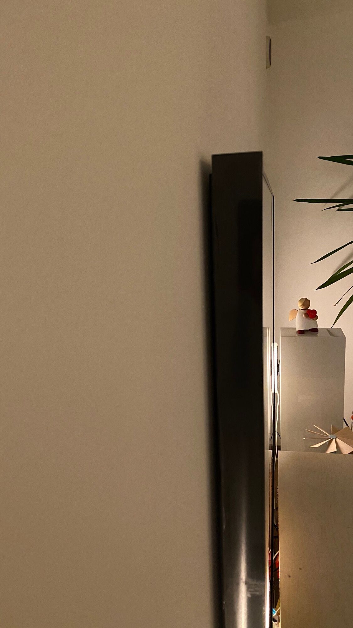

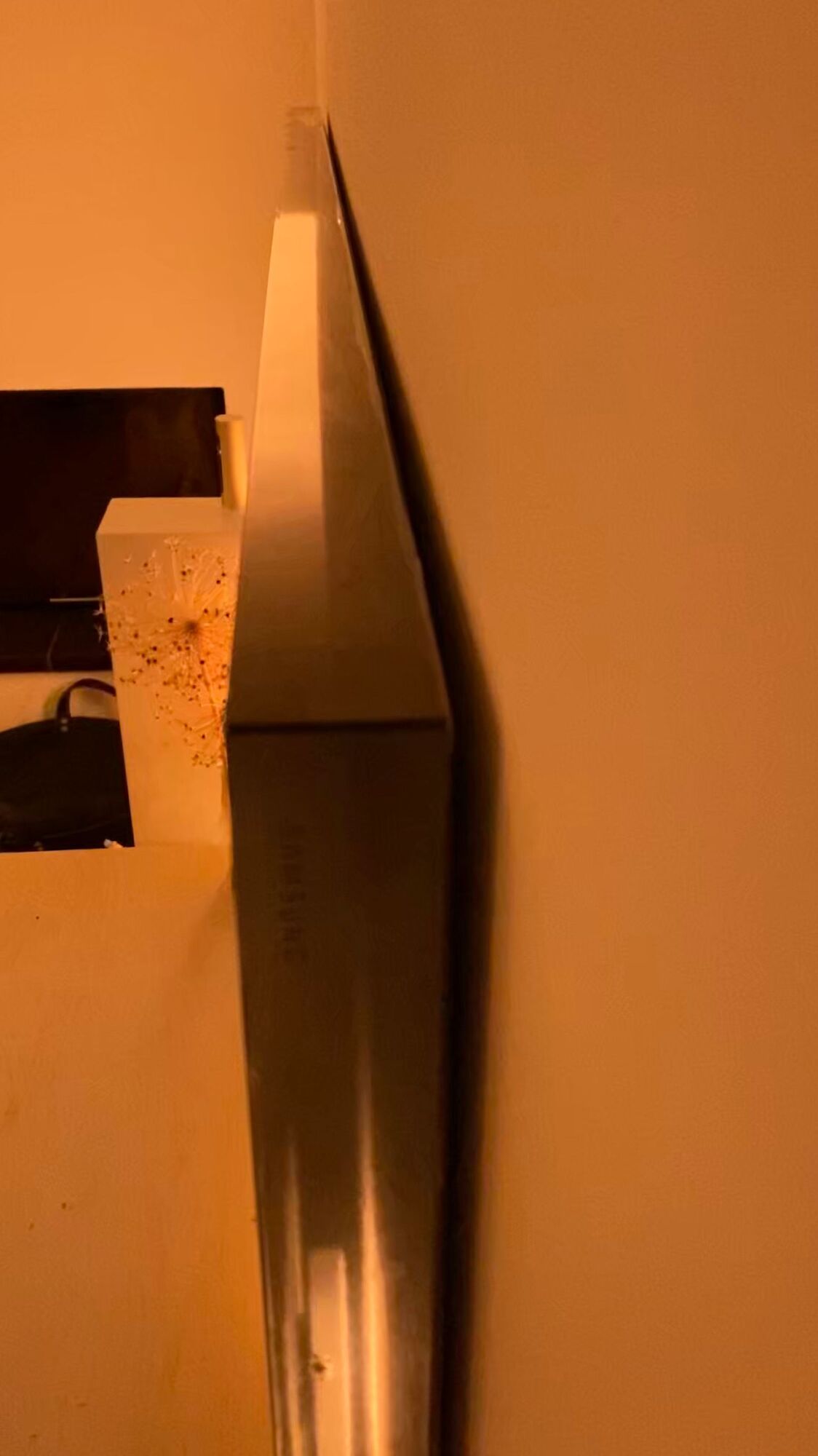

Die Wand ist plan, das habe ich geprüft (mehrfach).
Die Lücke ist ~8mm an beiden Seiten oben. Unten liegt sauber an.
Auffälig ist auch, das ich kein "schnappen" der Magnete höhren kann.
Die Halterung TV ist komplett unten in die Halterung Wand eingerastet.
Ich habe auch mehrfach den TV Winkel/Ausrichtung justiert, auch ohne Erfolg.
Langsam echt frustrierend, das nun auch das zweite Gerät probleme (wenn auch andere) macht... *:face-with-rolling-eyes:

L: @Bernd1974- was sagt die Wasserwage, wenn du sie links und rechts vertikal an die Vorderkante des Rahmens hältst und was, wenn du sie an die Wand hältst? Gibt es bei der beiligenden Wandhalterung, so wie bei der No-Gap-Variante, die Klebestreifen aus Kautschuk, die auf der Rückseite im unteren Bereich des Panels verklebt werden?
@Nikodemus schrieb:mad:Bernd1974- was sagt die Wasserwage, wenn du sie links und rechts vertikal an die Vorderkante des Rahmens hältst und was, wenn du sie an die Wand hältst? Gibt es bei der beiligenden Wandhalterung, so wie bei der No-Gap-Variante, die Klebestreifen aus Kautschuk, die auf der Rückseite im unteren Bereich des Panels verklebt werden?
  1. Wasserwage: Horizontal sind Halterung & Gerät ausgerichtet, vorsichtiges, geringe Änderungen (wie von der no-GAP erlaubt) haben nicht geholfen (das die Magneten zugreifen, weil Halterung vielleicht in der Vertiefung verkeilt).
    Vertikal werde ich prüfen (heute Abend), jedoch ist die Wand plan (wie ich schon geschildert/geprüft habe) und selbst sollte die nicht im Lot sein, sollte das Gerät (wie das vorherige auch...) parallel & plan anliegen, oder?
  2. Klebestreifen aus Kautschuk: Ja, sind dabei. Diese sind ~0,5 cm dicken Schaumstoff Blöcke. Jedoch sind laut Anleitung die für die andere Monatgevariante (angewinkelt/gekippt/mit Lücke zur Wand) vorgesehen und nicht die gewünschte ohne Lücke.
L: @Bernd1974- leg die beiden Klebestreifen spaßeshalber mal im unteren Bereich zwischen Wand und TV, ohne die Schutzfolie abzuziehen. Ich wette, der TV kommt dann oben an die Wand ran. Das war bei meinem TV auch erforderlich, um ihn plan an die Wand zu bekommen.
@Nikodemus schrieb:mad:Bernd1974- leg die beiden Klebestreifen spaßeshalber mal im unteren Bereich zwischen Wand und TV, ohne die Schutzfolie abzuziehen. Ich wette, der TV kommt dann oben an die Wand ran. Das war bei meinem TV auch erforderlich, um ihn plan an die Wand zu bekommen.
nein, das mit den Klebestreifen sorgt nur dafür das der Abstand auch unten zunimmt, aber die Lücke bleibt bzw. ist im ganzen größer. Oder wie hast Du dir das vorgestellt?
Anbei noch einmal Bilder mit den Abständen und der Wasserwaage. Unten zu Oben ~1 cm Differenz!
