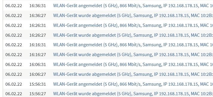

bei meinem Fernseher erscheint ständig die Meldung "keine Internetverbindung vorhanden" und der Internetstream stopt in z.B. Netflix, Amazon Prime, Mediathek ARD/ZDF. Einzige Maßnahme die Hilft ist am Fernseher Wlan kurz aus und anzuschalten.
Versuchte nicht erfolgreiche Lösungen:
- anderer Router direkt neben den Fernseher gestellt
- Fernseher und Router Werkseinstellungen und auf Update überprüft
- 2,4 und 5Ghz Wlan getrennt
- feste IP vergeben
Die Fritzbox meldet eine Ab und Anmeldung alle 10min

Es war Firmware 1903. Scheint wohl ein großes Problem bei Samsungs zu sein. Nach dem manuellen Update auf 1904 scheint es zu funktionieren. Danke für die Hilfe
