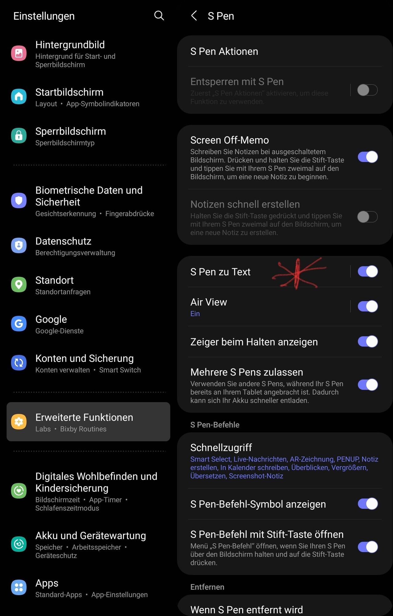

Tab S8 Ultra Stifteingabe
Ich war der Meinung, dass man mit dem Stift an jeder Stelle wo eien Eingabe möglich ist, dies auch tun kann... Funktioniert bei mir irgendwie nicht.
Zum Beispiel im Browser. Statt Tastatureingabe der Webadresse, sollte man es doch auch mit dem PEN schreiben können, oder?
Gibt es da eine Einstellung, wenn ja, wo?
Vorab vielen Dank
Meinst du mit dem pen in der URL Zeile schreiben statt die Tastatur zu verwenden? Ja das sollte eigentlich gehen.
Muss man einstellen

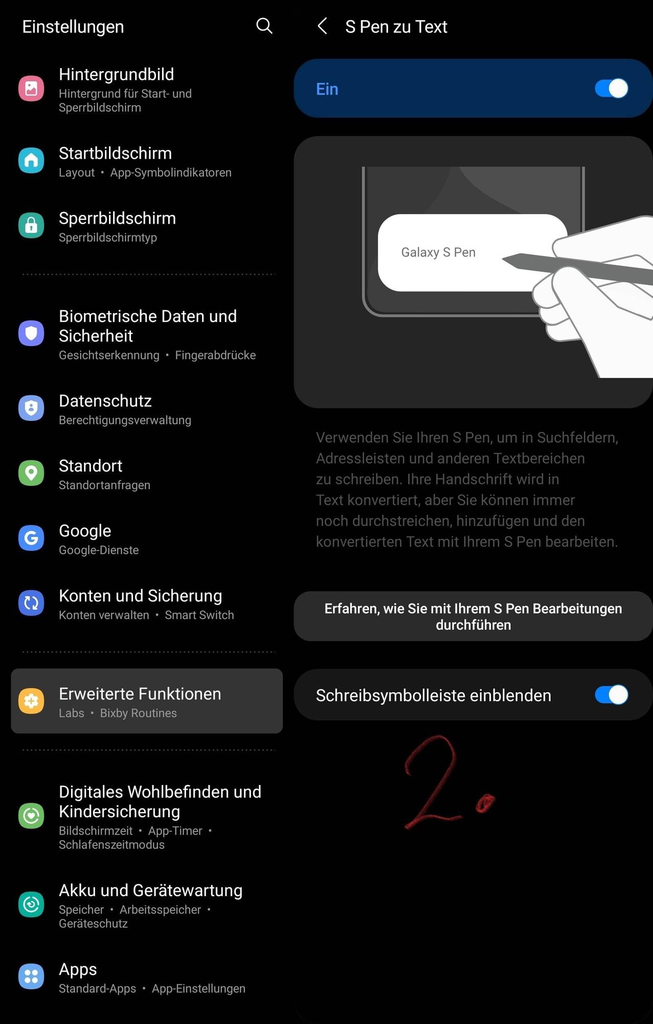

Wenn ein Strich vor dem Schalter ist wird das Untermenü Sichtbar (Bild 1 von L: @Lee63) wenn auf die Schrift Getippt wird.
