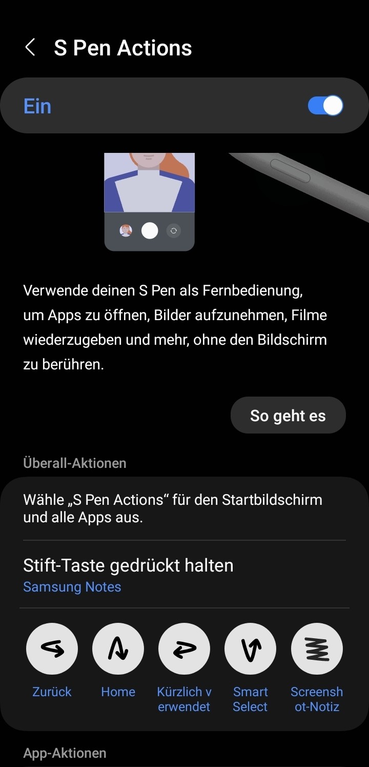

hast Du deinen Stift evtl. mit einen von Tablets der Samsung Serie 7 bis 9. In diesem Fall SPen- Funktionen Zurücksetzen ( Einstellungen-> Erweiterte Funktionen -> SPen-> SPen-Aktionen ein -> drei Punkte oben rechts-> zurücksetzen oder in ->SPen unter weitere Einstellungen " mehrere SPens zulassen aktivieren. Ein nicht eingerichteter (fremder Stift) wird nicht geladen. - Vieleicht hilft es, falls das die Ursache war. Andernfalls mit anderen Stift oder an anderen Tablet der Reihe Stift testen. M. E. sind die SPens sehr robust einen Defekt ist äußerst selten. SPens der Generation ab der S7 Serie sind alle baugleich und können schnell vertauscht werden. Ich hatte das o.a. Problem nach Kauf des Tab S8 an beiden Tablets. Gruß Schwalbe9
Hallo ich melde mich nochmal,
Habe nun eine Lösung gefunden, aber es wird wohl an einem defekt am Tablet selbst liegen.
Wenn man an zwischen Spitze und Knopf drückt, während der Stift angedockt ist, kann man ihn verbinden und dann lädt er sogar.
Ohne Verbindung auch zum radieren von Hand Notizen.
Mit Verbindung für SPen Actions.
