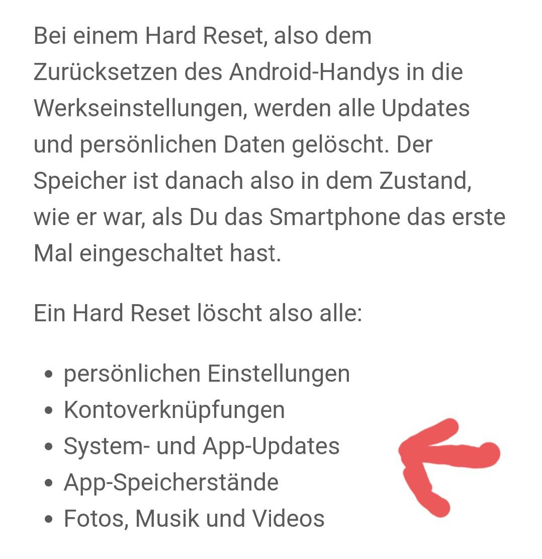

System und app Updates ja, die apps muss man alle neu aktualisieren und teils neu installieren ohne sicherung. Aber da steht nichts von Software oder dass sich die android version auf werkseinstellung zurücksetzt *1f605.png*
war bei mir nie so und ich stelle es öfters auf werkseinstellung zurück. Wäre auch komisch wen 2 jahre updates gelöscht werden, jeder sicherheitspatch und großes updates was bestimmt eine mindest größe von 10 GB hat was man neu runterladen und installieren müsste..
war meiner erfahrung nach nie so *1f605.png*

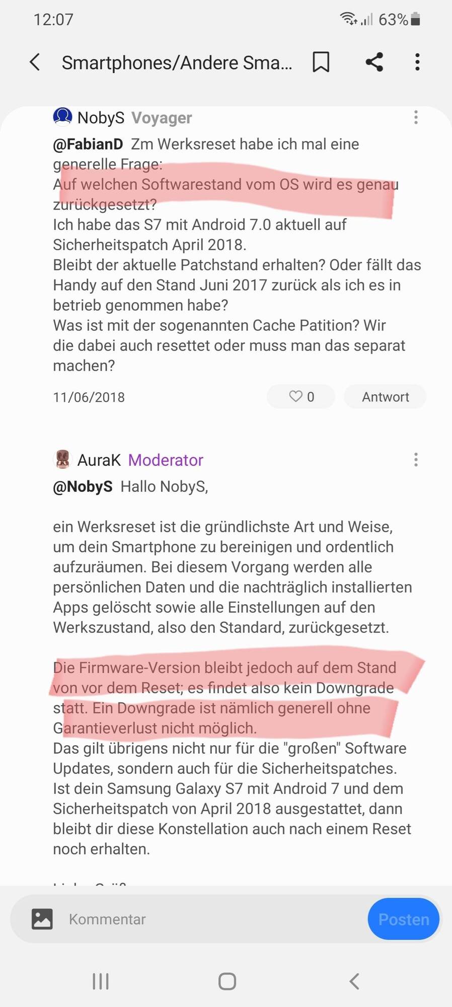

Hier sonst nochmal ein abschnitt von dem thema, wo die frage schon mal gestellt wurde. Sollte es anders sein stimmt etwas nicht ^^

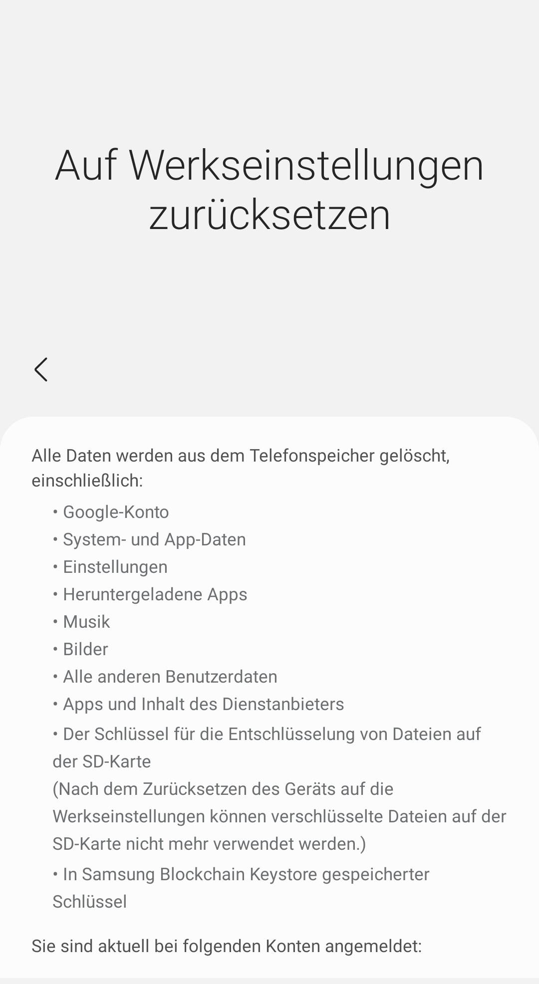

Der Factory Reset lässt sich in zwei Varianten durchführen. Zum einen über die Android Einstellungen/ Zurücksetzen auf Werkseinstellungen. Der andere Weg, die ich meinte, ist die Option im Recovery Modus " Wipe Data/Factory Reset ". Diese Option greift viel tiefer in das System ein und führt einen Reset in den Auslieferungszustand durch. Daher sollte man den Recovery Modus sehr vorsichtig handhaben, damit man nicht alles, unter gesamtem Datenverlust, zurücksetzt.
Ist beides dass selbe *1f605.png* grad mal gegoogelt wo der unterschied ist. Es gibt viele arten ein Smartphone zurück zusetzen und übers Boot system macht man es sofern man keine möglichkeit hat es über die Einstellungen zu machen. Prinzipiell das selbe man wird trotzdem die aktuellste android version beibehalten sofern man nicht gerootet und geflasht hat..
Im Recovery Modus sollte mans eh nicht machen wen man die möglichkeit hat es über die Einstellungen zu machen *1f605.png*
Zurücksetzen über Einstellungen setzt Smartphone eben so auf Auslieferungs Zustand zurück nur mit der aktuellen Firmwareversion und übers Boot system passiert dass selbe ^^
