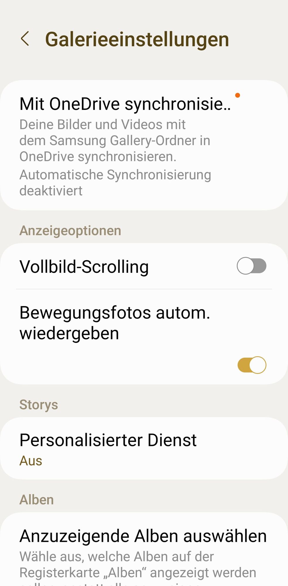

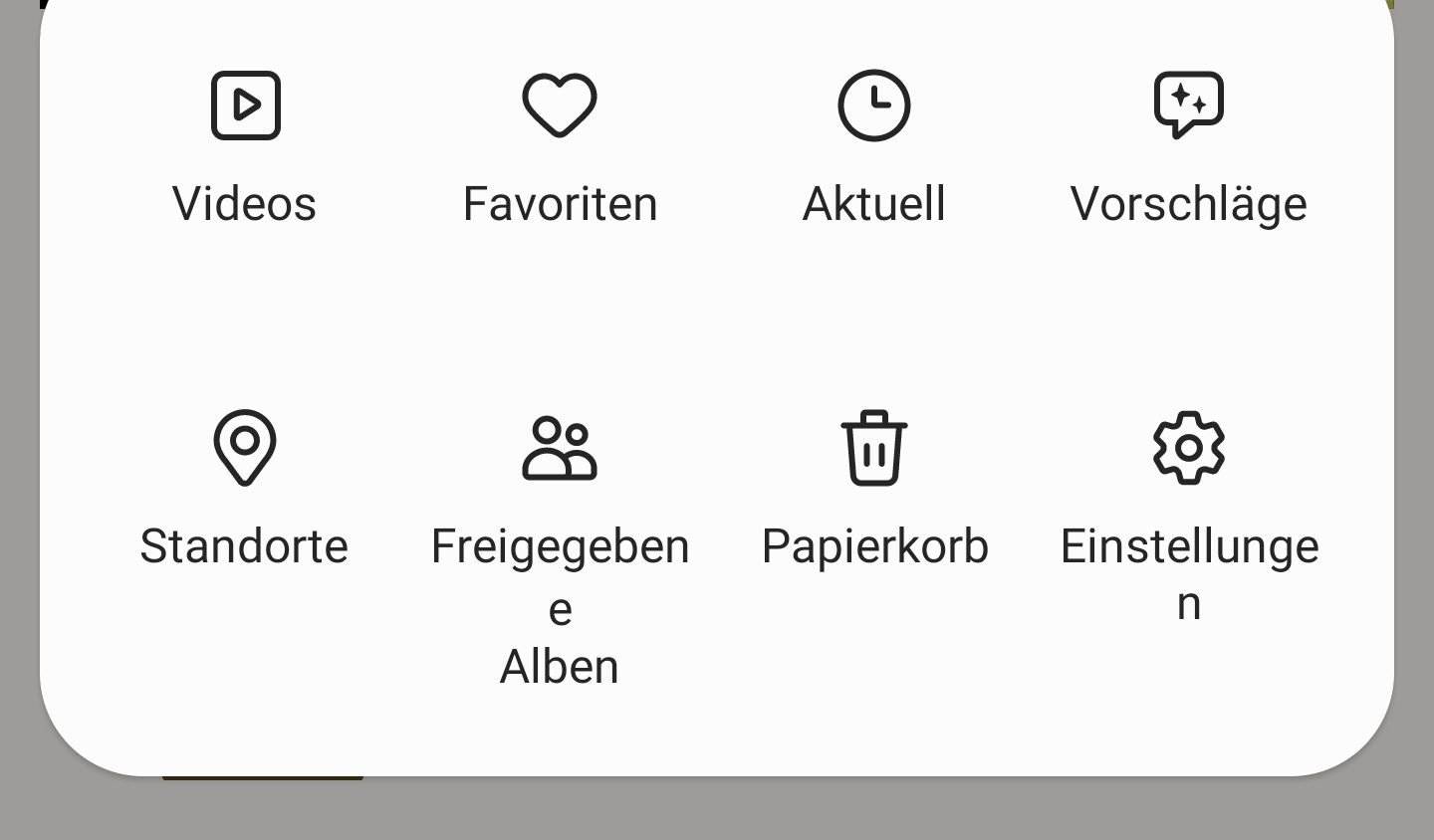

Unten rechts drei Punkte tippen. Einstellungen.
Schau mal bei Dir ob es dort erlaubt ist.

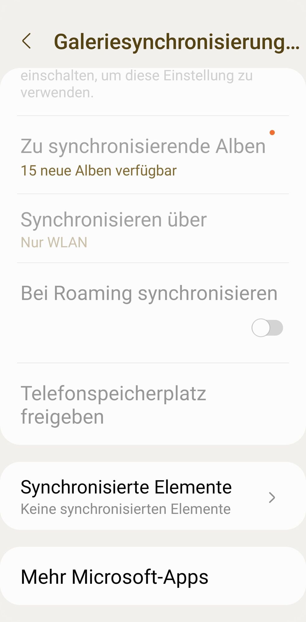

Gehe zu Einstellungen Handy Galerie App zurück und schau mal was er synchronisieren darf .

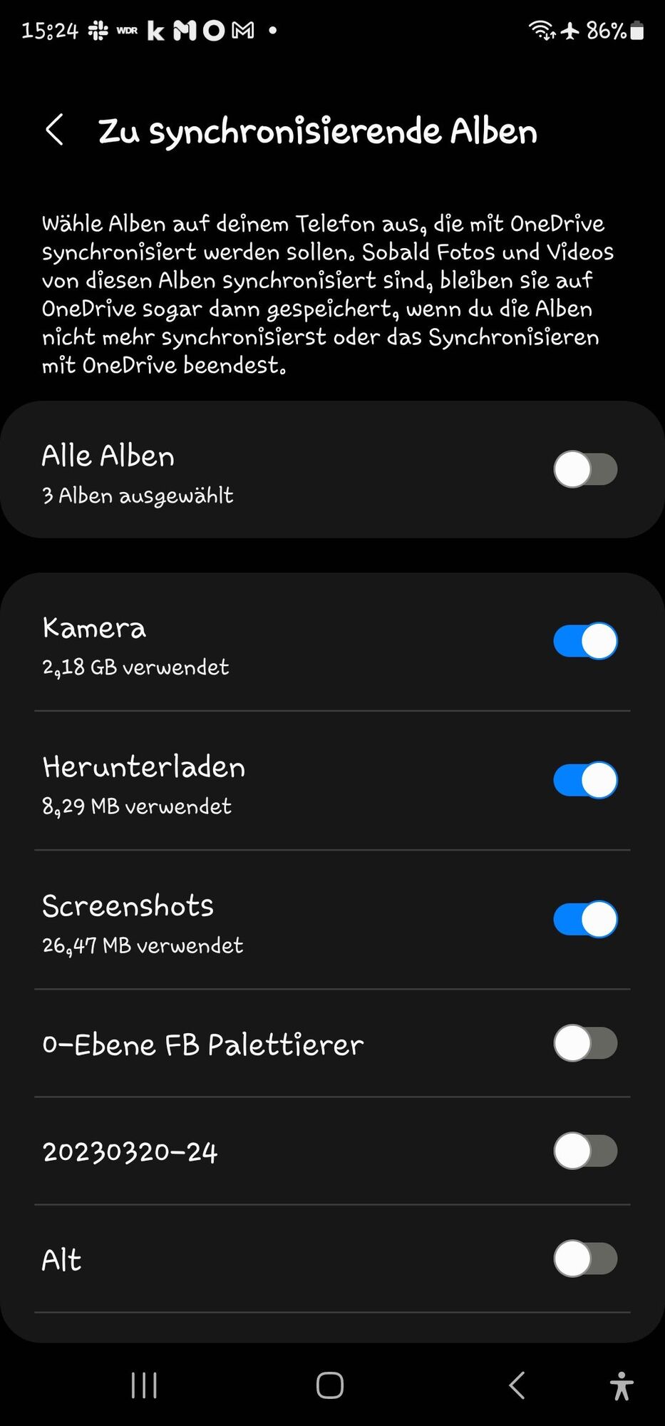

Habe unten weiter den Weg erklärt und dieses Bild, hier ist ein Feld mit synchronisierte Elemente.
Du musst dort Deine Ordner auswählen.
Ähm hast Du denn einzelne Ordner der Galerie oder die ganze Galerie auch jangeklickt?
Wenn da nichts aktiviert ist wird auch trotz Berechtigungen nichts gesynct.
Also danke an alle Helfer, habe bei einer Netzrecherche festgestellt, wo das Problem liegen soll. Ich speichere meine Fotos auf der SD-Karte. Die Ordner dort werden von OneDrive nicht synchronisiert. Habe es auch ausprobiert. Speicher ich ein Foto im internen Speicher wird synchronisiert sonst nicht. Warum das so ist weiß ich zwar nicht, soll aber anscheinend so sein. Habe jetzt mein OneDrive Abo gekündigt. Thema hier kann geschlossen werden. Danke an alle, die versucht haben mir zu helfen.
