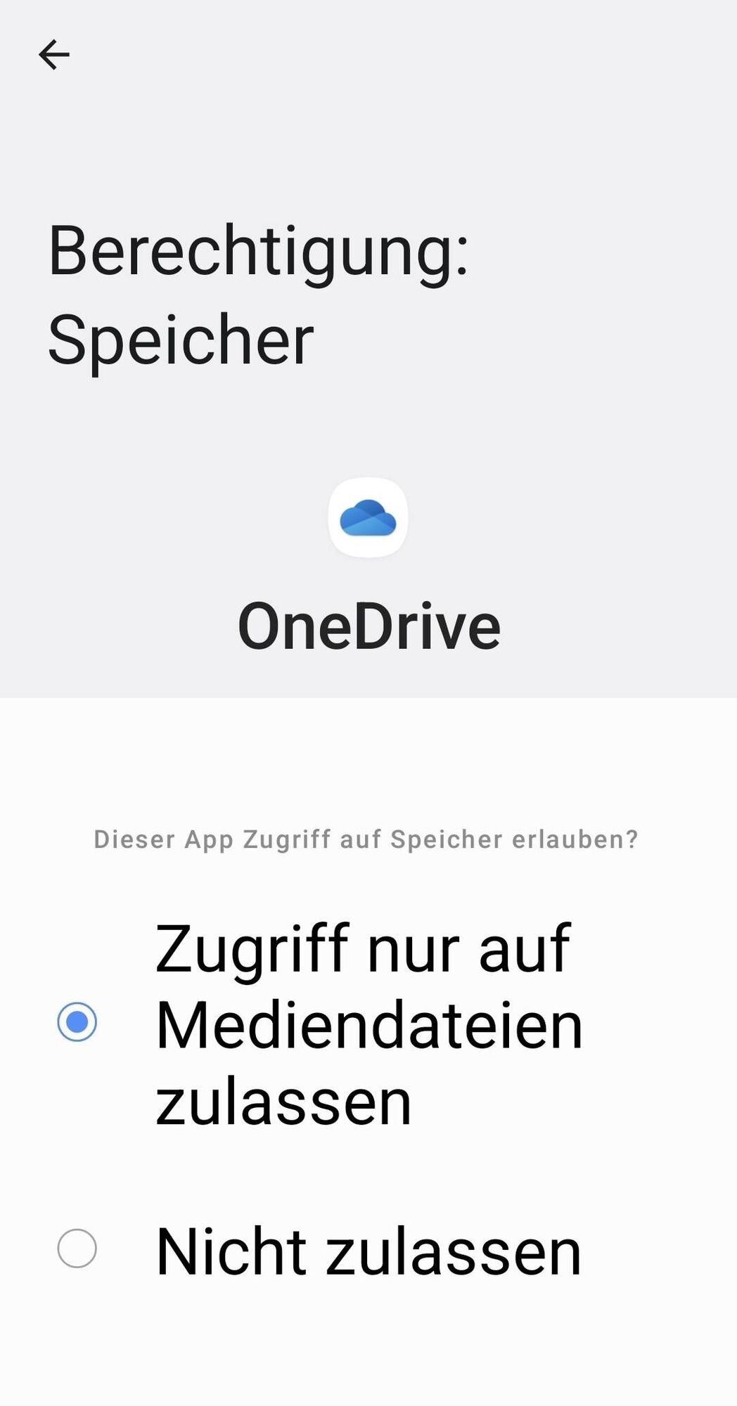

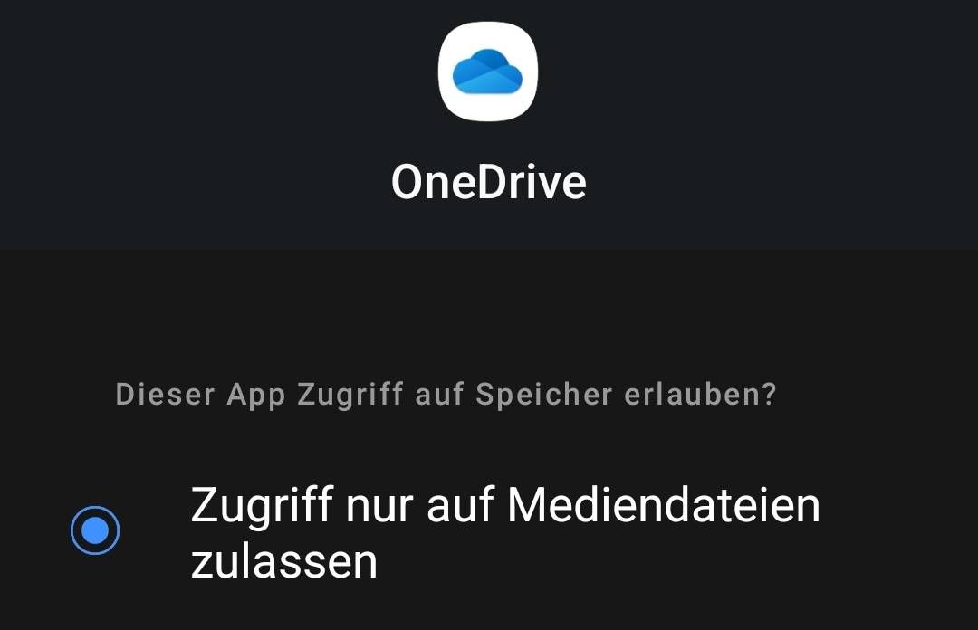

Ich benutze OneDrive erat seit kurzem. Bei der ersten Synchronisation mit den "Eigenen Dateien" meines Note 10+ wurden alle Dateien, auch die PDFs, in die OneDrive cloud hochgeladen. Eigenartigerweise funktioniert die Synchronisation nicht mit neuen PDFs. Wenn ich über Eigene Dateien/OneDrive oben rechts auf die drei Punkte tippe erscheint als Auswahl u.a. "Synchronisieren". Wenn ich darauf tippe kommt zwar die Meldung "OneDrive wird synchronisiert...", aber die neuen PDFs erscheinen nicht in OneDrive. Bei den Berechtigungen von OneDrive wird folgendes angezeigt.

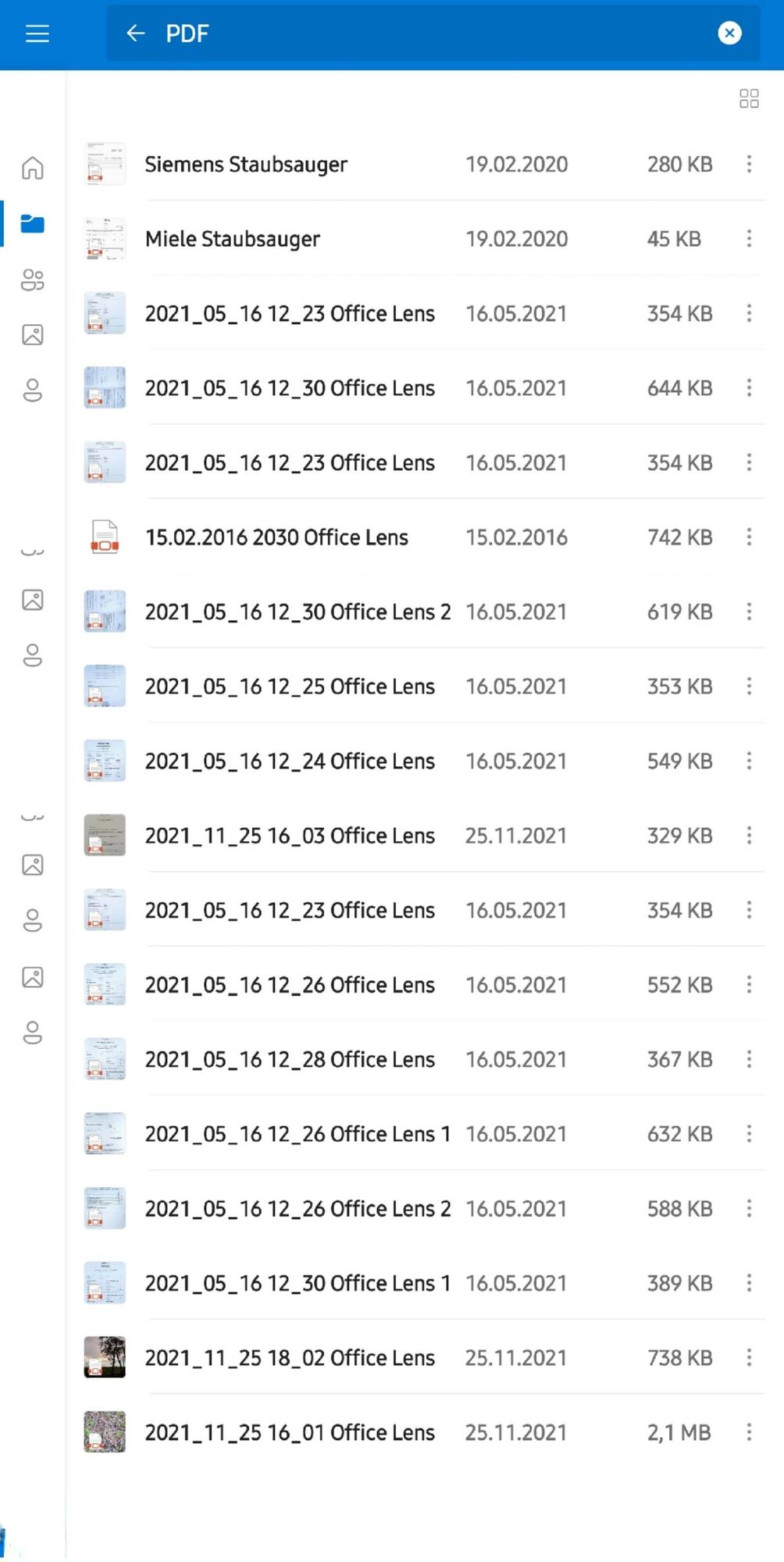

    Habe aber viel mehr PDF.
    Nur diese von MS sind bei OneDrive.

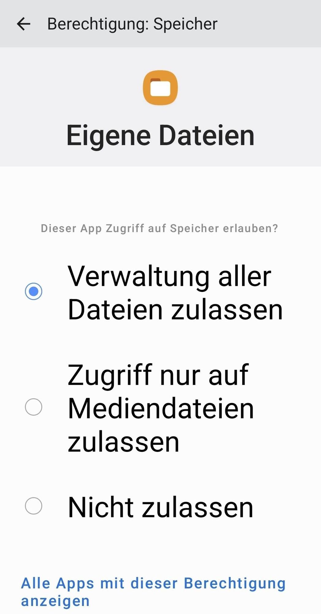

    Hat es eventuell etwas mit den Berechtigungen von OneDrive zu tun ?
    Wie man in dem Screenshot oben sieht, ist ja der Speicherzugriff nur auf Mediendateien erlaubt. Allerdings wird für den Speicherzugriff keine Alternative angeboten.

    Wie öffnet der L: @judgeandy seine PDF?
    Ich benutze Samsung Acrrobat?
    Diese habe ich nicht bei OneDrive.
    Nur wenn ich es mit einem Programm von MS öffne.
    Wäre es möglich, Du benutzt zum Testen Office Lens mal ?

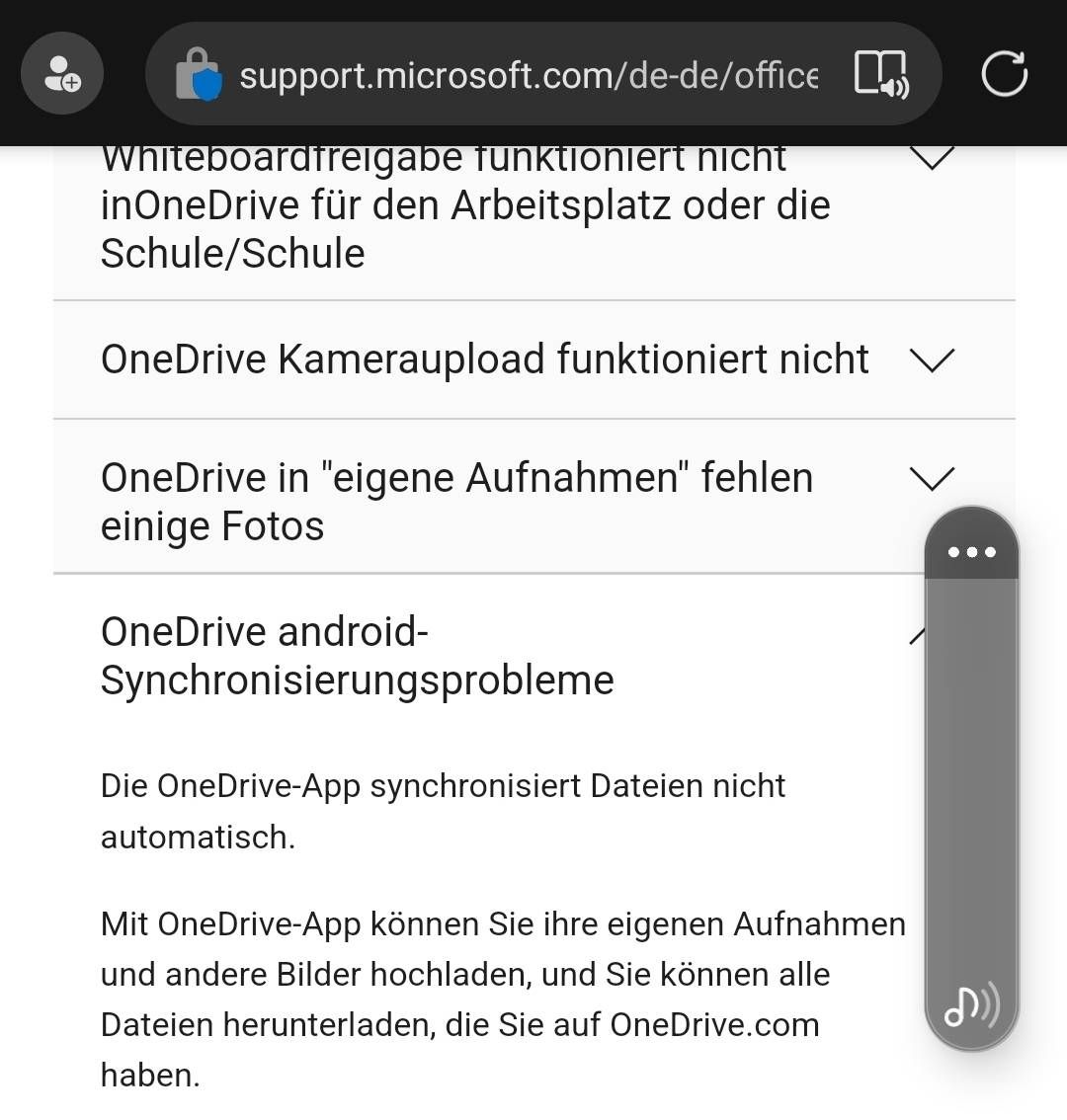

    Also ich habe jetzt alles geladen und nochmals im ms Support gesucht.
    Man kann nur auf Daten in onedrive zugreifen.
    Abgleichen an sich nur Bilder....
    Siehe Screenshot...
