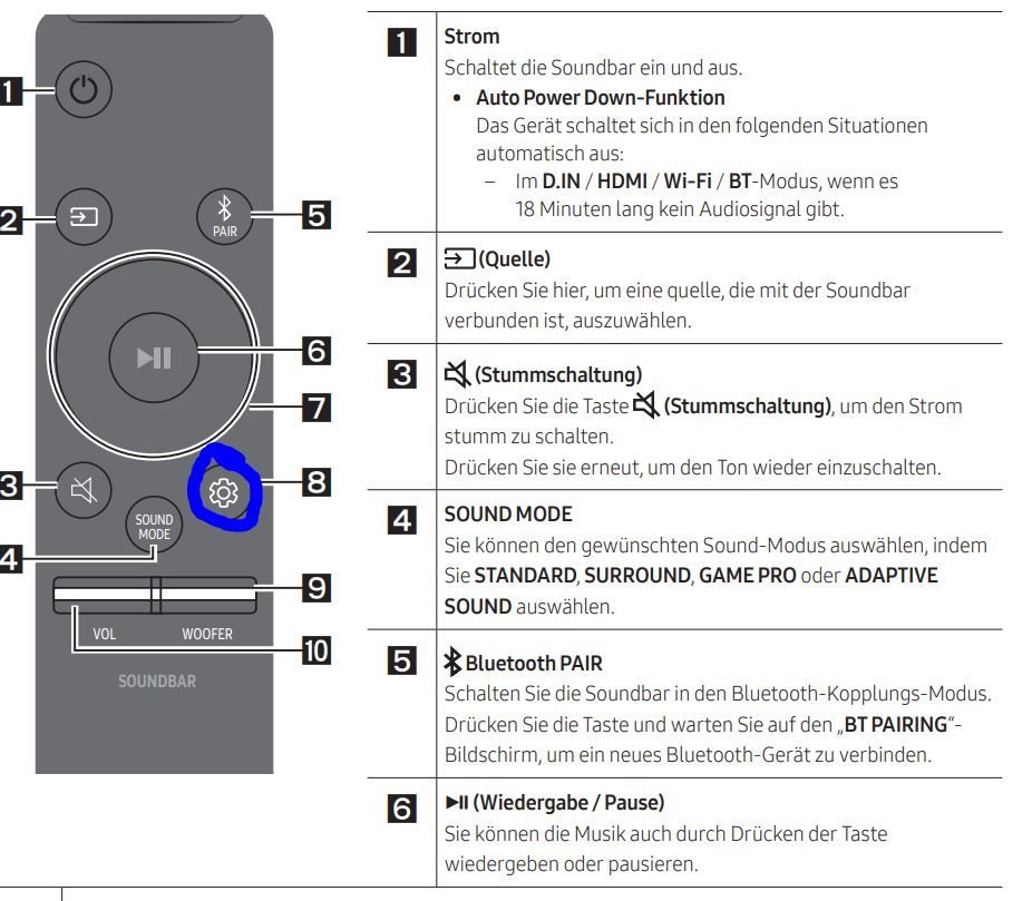

Hallo.
Bei der Fernbedienung kannst du die Rear Lautsprecher lauter machen .
Ist an der Soundbar 'Surround auf Aus' eingestellt? - Lt. einem anderen Thread hier, muss man die Speaker Kabel exakt in die Öffnung der LS stecken, ggf. mal daran 'herumrütteln'. L: Lösung in ursprünglichem Beitrag anzeigen
