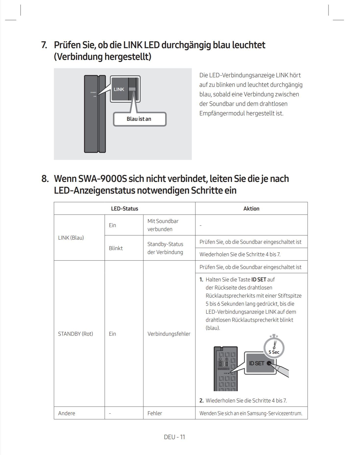

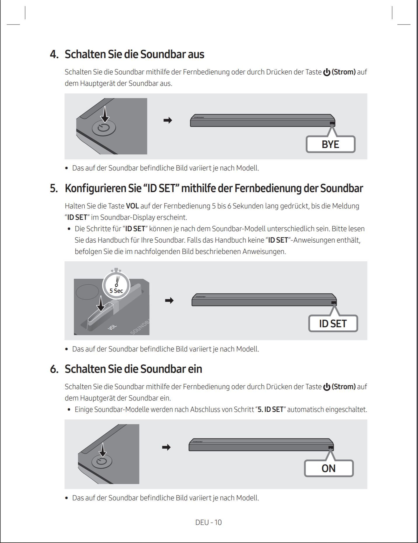

Ich möchte gerne meine Soundbar HW-MS6500 mit SWA-9000S verbinden. Dazu habe ich das Donge in die Wireless-Buchse gesteckt. Allerdings schaffe ich es nicht die Soundbar auf ID SET zu stellen. Laut Anleitung steht ja die Soundbar ausschalten und die VOL-Taste drücken. Nur passiert da gar nichts. Wer kann mir da helfen?

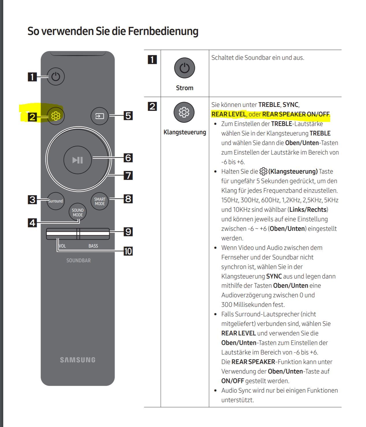

Hallo.
Die Lautstärke der Rear-Speaker kannst mit der Fernbedienung oder der Multiroom App lauter stellen.
